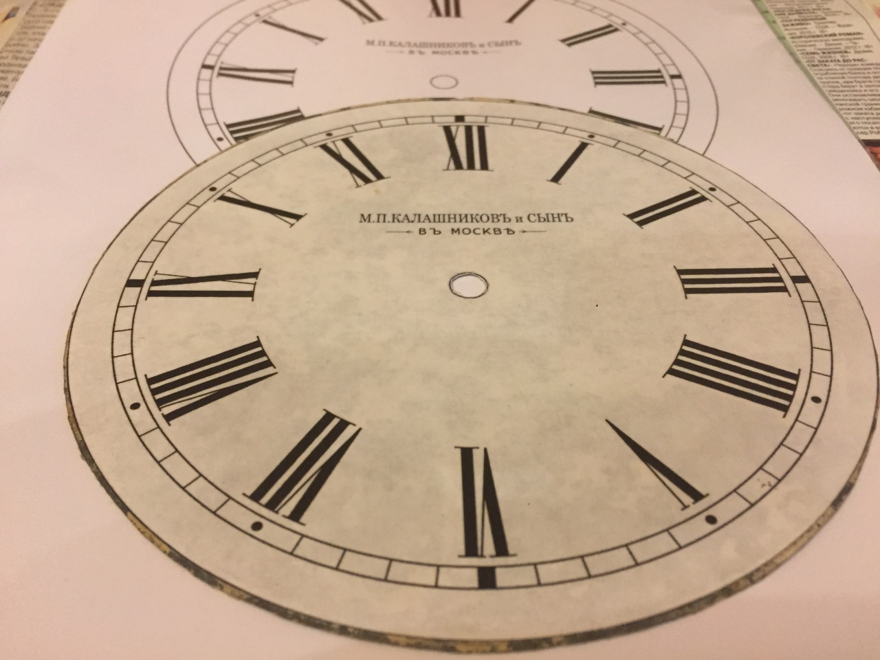

Хочу рассказать о восстановлении циферблатов ходиков и русских гиревых часов.

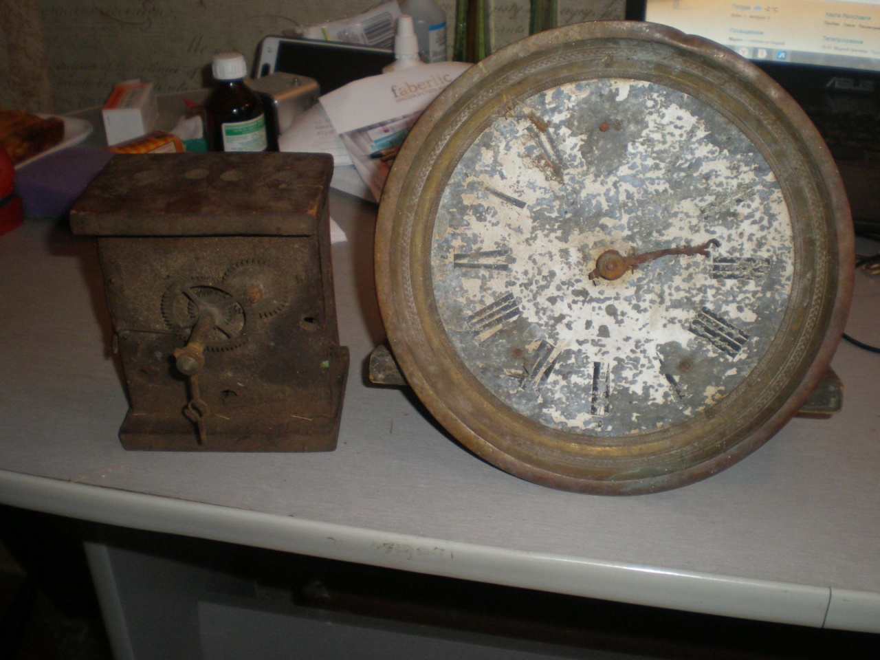

Был такой циферблат. Фото 1
Понятно, что пытаться что реставрировать невозможно. Красить не хотелось.

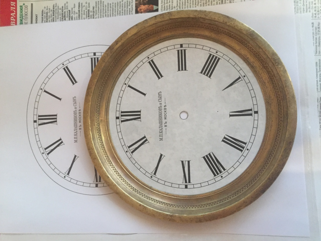

Самым простым виделась наклейка бумажного. Хоть и не люблю наклеенной бумаги, решил попробовать.
1. Ошкурил то что было. При этом специально не выводил всю поверхность до чистоты. Оставил часть старой краски.
2. Покрыл все клеем для подклейки кромок обоев, достаточно толстым слоем.

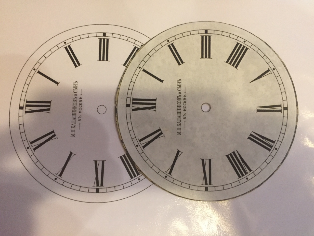

3. Наложил распечатанный циферблат (PDF файл, любезно предоставленный нашим коллегой с форума).
4. Всю эту беду накрыл полиэтиленовым пакетом, сверху махровое полотенце и разделочную доску с кирпичом сверху.
5. Оставил на 4 часа
Произошел интересный эффект. От клея бумага настолько размокла, что покрыла все поверхность как краска. Правда стала вся полупрозрачная, но после снятия компресса, высохла и все ушло.
6. Ну а потом матовый лак.
Вот вроде так. Результат на фото.

Отличный результат! Я бы рекомендовал использовать желтоватую бумагу, чтобы по глазам белизной не било, либо может быть в лак можно подмешивать немного желтой краски.

Добрый вечер Олег. Честно говоря думал что лак даст нужный оттенок, но сейчас лаки все отличного качества и этого не произошло.

Даст, но со временем. Любой лак желтеет по прошествии нескольких лет.

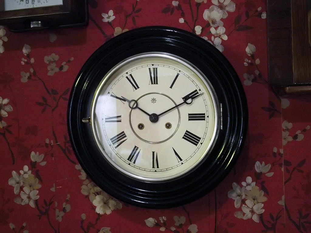

Как то занимался восстановлением циферблата покрывал обычным мебельным глянцевым (дешевым) лаком в несколько слоев, вот что получилось http://forum.watch.ru/showpost.php?p...0&postcount=18
Лак с бумагой как то странно работает.
http://forum.watch.ru/showpost.php?p...6&postcount=22
Пробовал и цапоном покрывать, но результат был еще хуже. Да и сам цапон имеет не самый приятный запах.
В итоге плюнул и сделал на фотобумаге.
