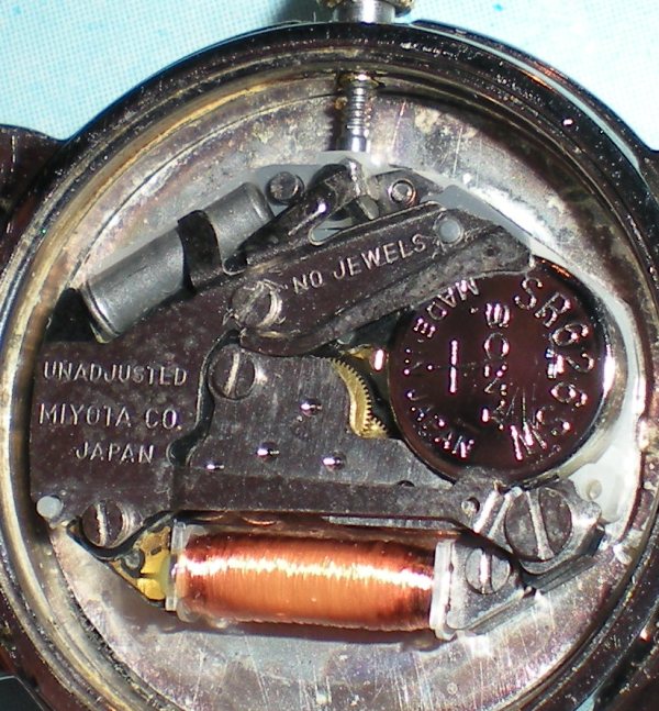

Каким образом можно снять заводную головку?
Здравствуйте.
Нашел у себя в столе часы которые мне мама дарила лет 13 назад и я решил их разобрать. Крышку то я снял, а вот как снять заводную головку что бы отделить механизм от корпуса?
Фото механизма прилагаю.
Спасибо за помощь.

Винтик ослабить.

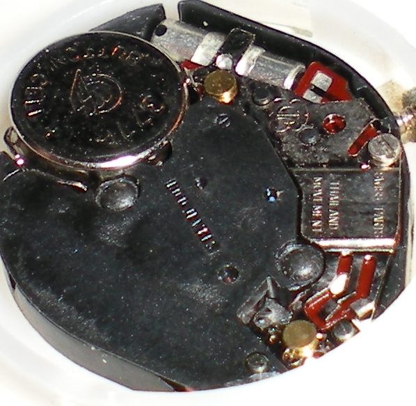

Нуждаюсь в срочной помощи!
Как на этом механизме отсоединить головку?

задвинь головку, утопи ее в корпус и "Ж М И" пинцетом на выемку в рычаге в области куда указана стрелка и одновременно вытаскивай вал,потянув за головку..нужно делать все одновременно, нажать и тянуть за головку..головка должна быть "утоплена"
