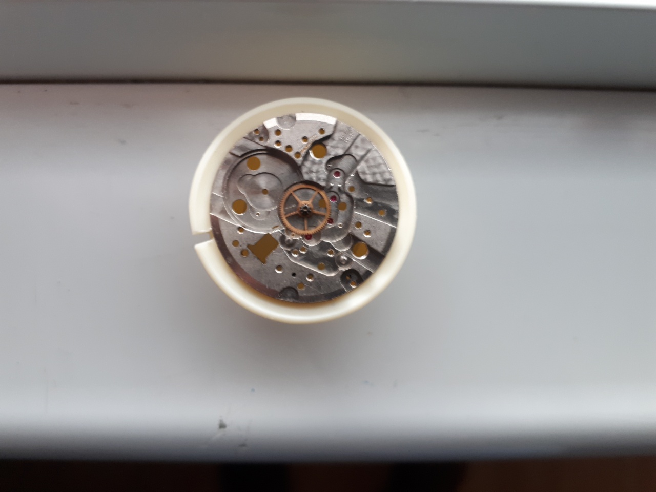

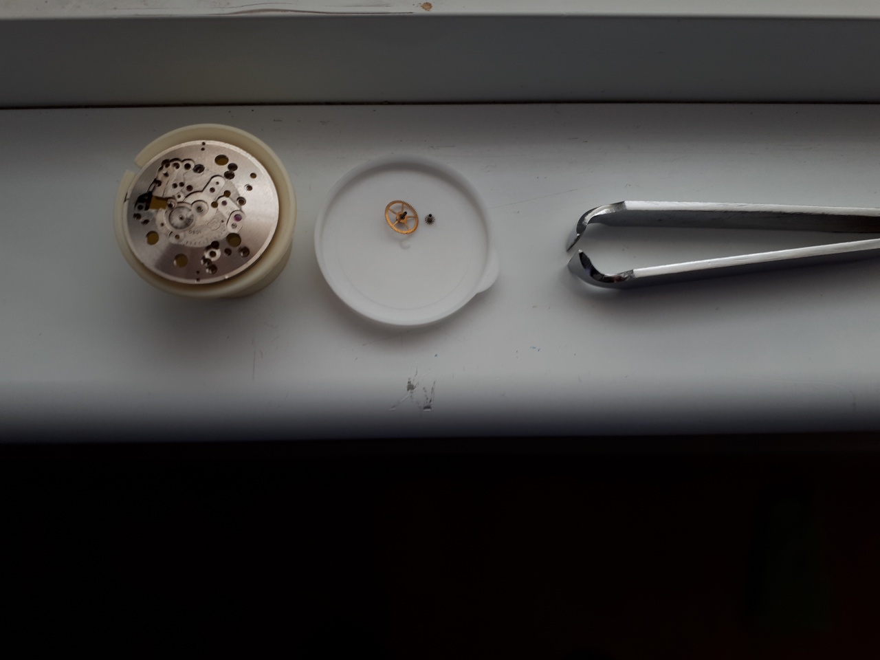

Разобрал для чистки и смазки неработающий калибр, на первый взглят детали все целы, разборка тоже прошла без особых трудностей. На платине осталось только центральное колесо, возник вопрос с какой стороны его тянуть и чем.

Со стороны циферблата снимается (стягивается) минутный триб например пинцет-кусачками.

А как его обратно ставить, есть какая-нибудь приспособа?

пинцетом

Перед установкой минутного триба не забудьте смазать минутную ось.
Чтобы была смазана поверхность между осью и трибом. Иначе при переводе стрелок произойдёт заклинивание этого узла с последующей поломкой зубьев вексельного колеса.

Все снялось без особых усилий, теперь буду мыть и собирать. Всем спасибо за помощь.
