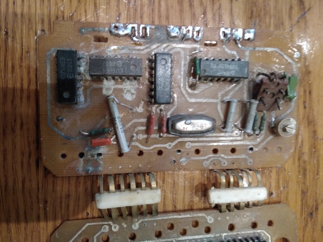

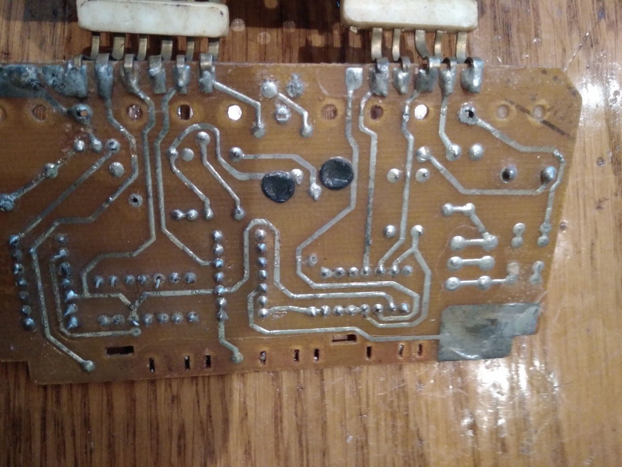

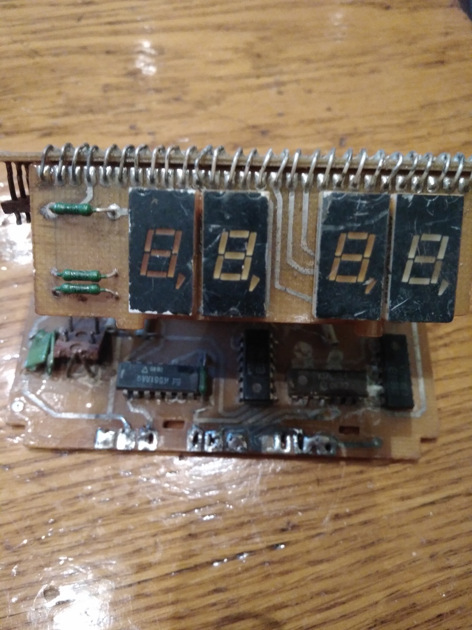

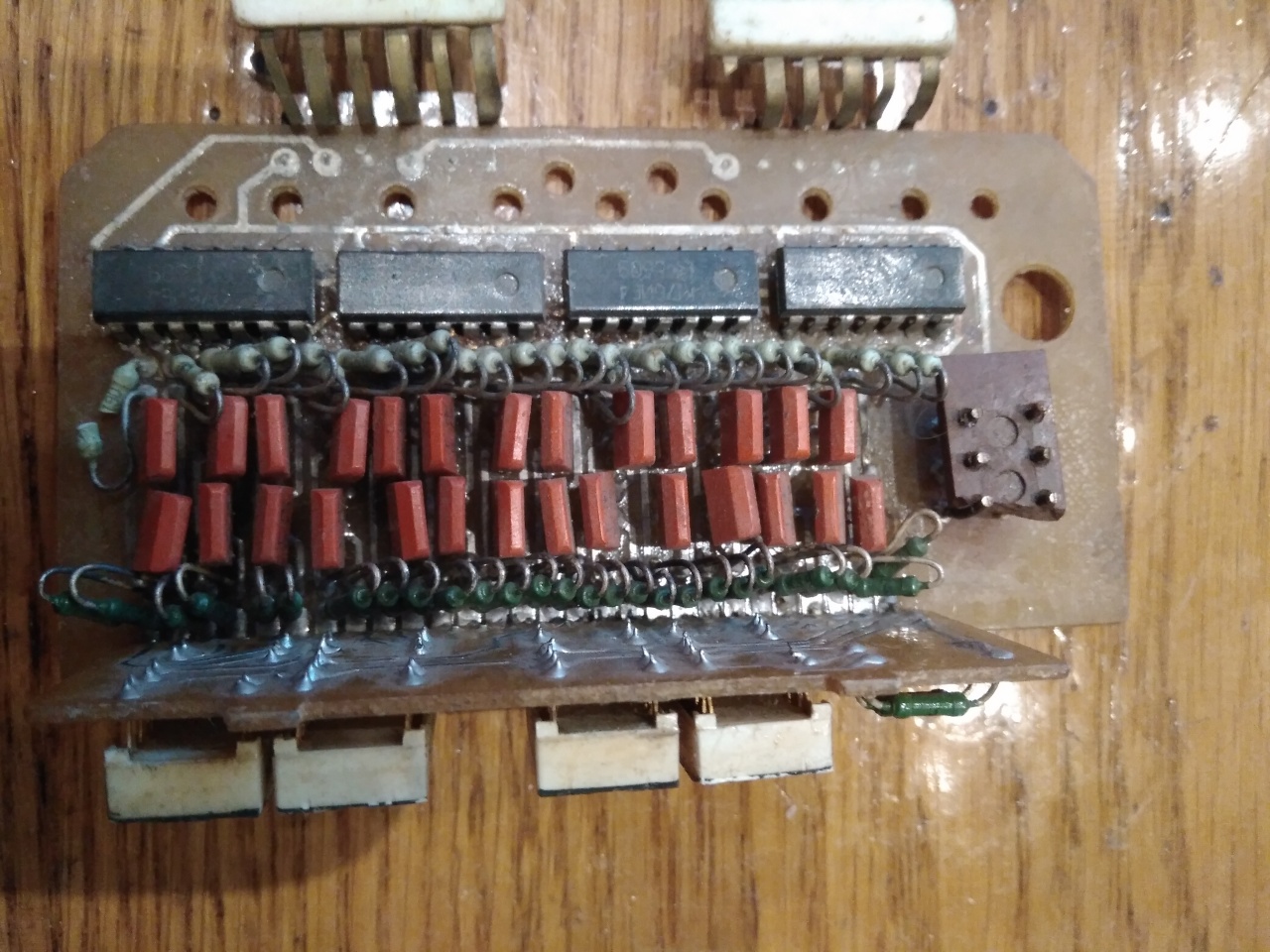

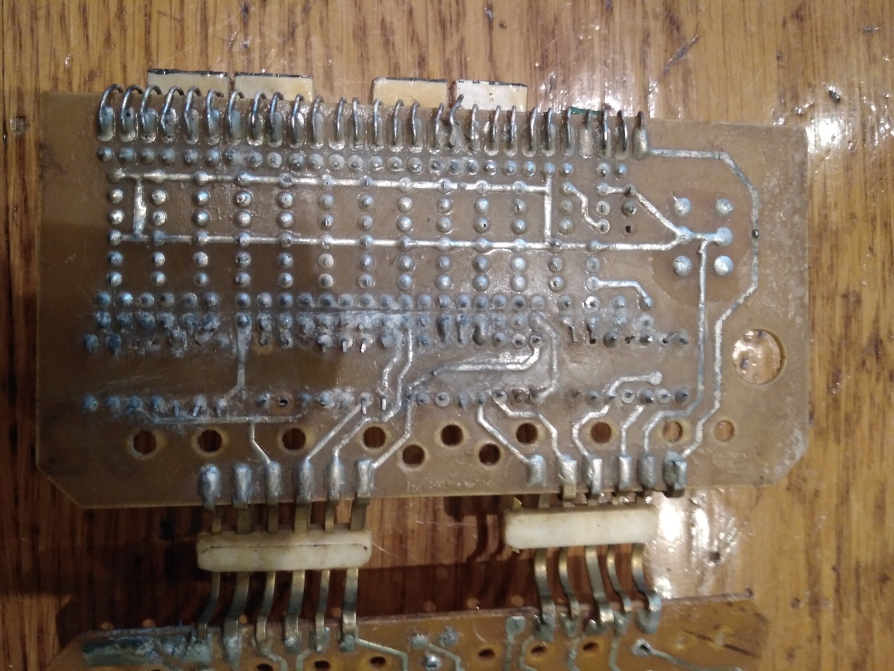

Доброго времени суток.Попались и мне такие часы на 176 серии,корпуса нет,проводов нет - может кто подскажет схему и куда подключать питание.Схемы которые находил - чуть отличные от моей.

Обычно на 7-е ноги 176-й серии - 0 вольт, на 14-е ноги - +9 вольт.

с питанием разобрался,схему нашел,но схема не совпадает - нет транзистора на регулировку яркости.Кнопки ПК-2 впаял,часы не запустились( не светятся),отсюда вопрос какое напряжение должно приходить на светодиодную матрицу и если неисправен кварц - часы должны светиться?

Обычно такие часы питаются тремя проводами - одна земля, второй - на часовую схему, а третий на индикаторы (выключается с зажиганием машины). Если неисправен кварц, то должны все равно показывать что-то.
