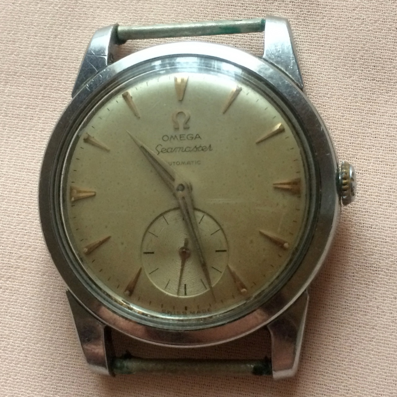

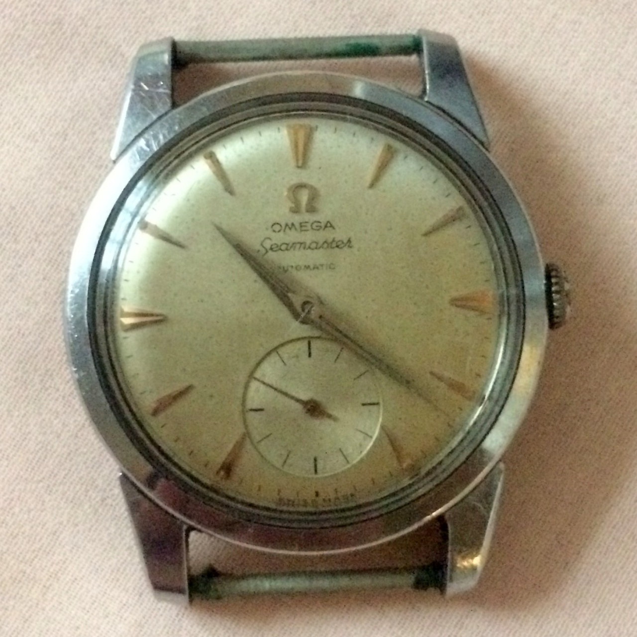

Помогите, пожалуйста, оценить оригинальность/стоимость. по номеру 14940797 вроде 1954 г.
стоит ли как-то полировать корпус/стекло? заранее спасибо

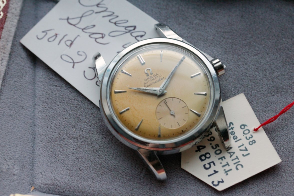

Модель Omega 2848 (1956 год), калибр механизма Omega 491 (не хронометр). По оригинальности оформления не берусь судить, но именно с такими метками не нашел. Самое близкое по оформлению ниже на картинке...
Если посмотреть внимательно, то головка у вас точно не родная, да и для seamaster'a головка как у вас в принципе не может быть, вполне вероятно и в корпус с целью установки этого контрафакта вмешались... Причин могло быть много, я предполагаю, что корпус изначально был золотой и головка тоже - их скорее всего продали. Об этом косвенно также говорит то, что метки на циферблате и стрелки желтые, омега редко сочетала желтое с белым.

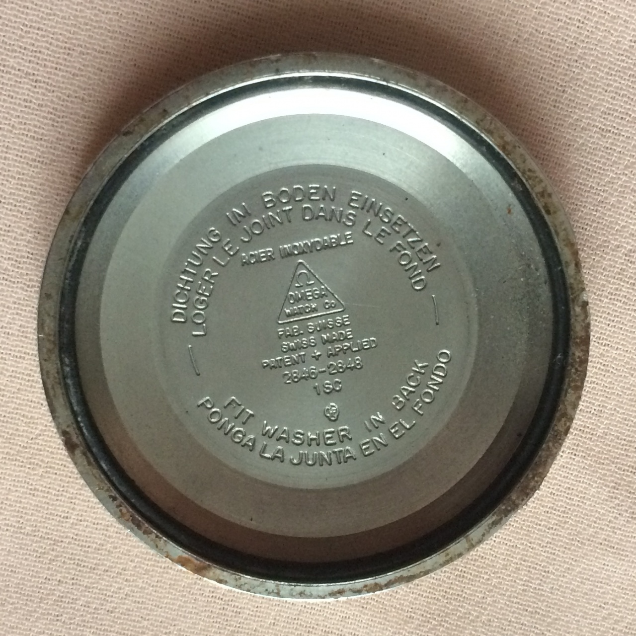

Корпус должен быть стальным, но у вас либо какие-то загрязнения нехорошие на оборотной стороне, либо корпус хромирован, а это уже означает - никакого отношения к омеге. Да,... и если он хромирован, то его не стоит полировать.
По цене не берусь судить, но я бы больше 5000 не дал
Нашел именно ваше оформление (и все-таки оно желтое)

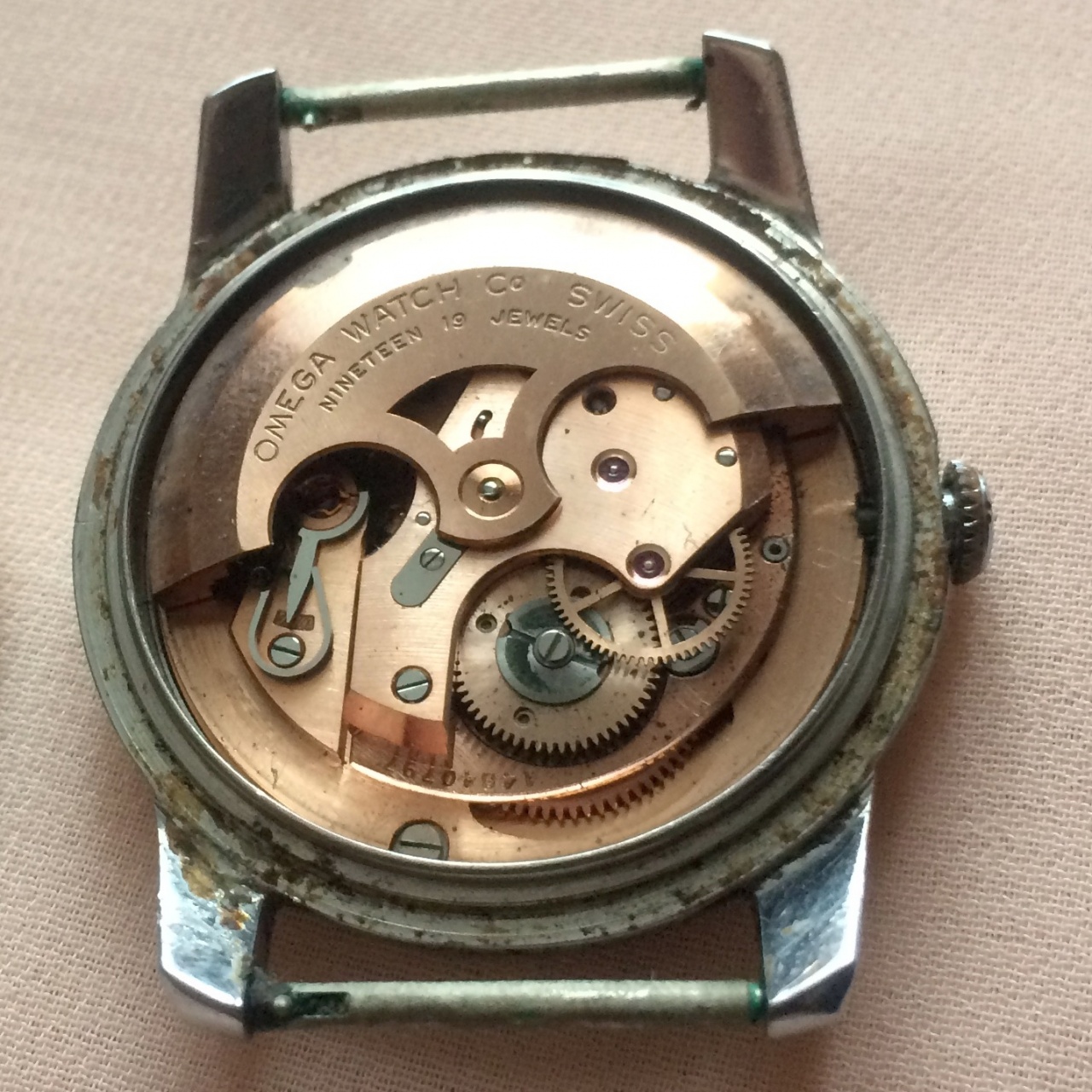

Если вам нужна оценка для продажи или покупки (скажите, сколько просят), то уточните состояние часов -- на ходу или нет, заводная головка с лого или нет (нужно фото, она кажется облезла и подозрительно плоская, то есть может быть от другой модели), по возможности покажите фото циферблата без стекла (видна легкая коррозия). Поверните ротор на механизме, чтобы был виден номер калибра (он обычно со значком Омега), это поможет идентификации

По идентификации калибра в этой модели все просто: из серий 470, 490, 500 с маленькой секундной стрелкой всего два калибра 490 и 491, но 490 на 17 камнях, а 491 на 19.

Хочу увидеть своими глазами
На крышке индекс 2846-2648

Да, я бы тоже посмотрел - часы явно пережили ни одно ковыряние не часовщиком (царапины под крышкой, полированные по позолоте минутная и часовая стрелки, головка - уже говорил), вполне возможны замены.
Про ход тоже согласен - это очень важно!!! Да и водичку они поглощали довольно активно, судя по виду
