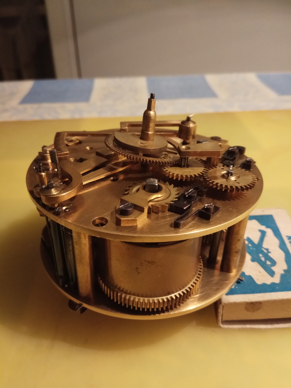

Уважаемые форумчане, с просьбой совета. При обслуживании механизма настольных часов механизм упал на пол неудачно. В результате погнулась ось минутной часовой стрелки. Что делать?

значит там не какая то ось , а погнуто минутное колесо.
Тут зависит на сколько погнуто !? Если градусов 5 можно аккуратно выгнуть обратно .
Выложите фото дефекта .

Фото. Оси.

Сообщение от Arkik167a349a Посмотреть сообщение
Привет!
Уберите все, что мешает и подобрав трубку, с вн.диаметром чуть больше(чтобы ось плотно входила) ,и одновременно прогревая ось мощным паяльником, выправить.
90 % что все пройдет хор.

Не страшно , снимите часовое колесо , минутник и вексельное колесо , снимите анкерную вилку .Колеса будут раскручиваться и вам будет хорошо видно изгиб. Аккуратно выпрямите. Используите трубку или что то подобное для удобства.

Спасибо всем. Насчёт трубочки это правильно. Вроде очевидно, но сразу на ум не пришло. Ещё раз мои благодарности.
