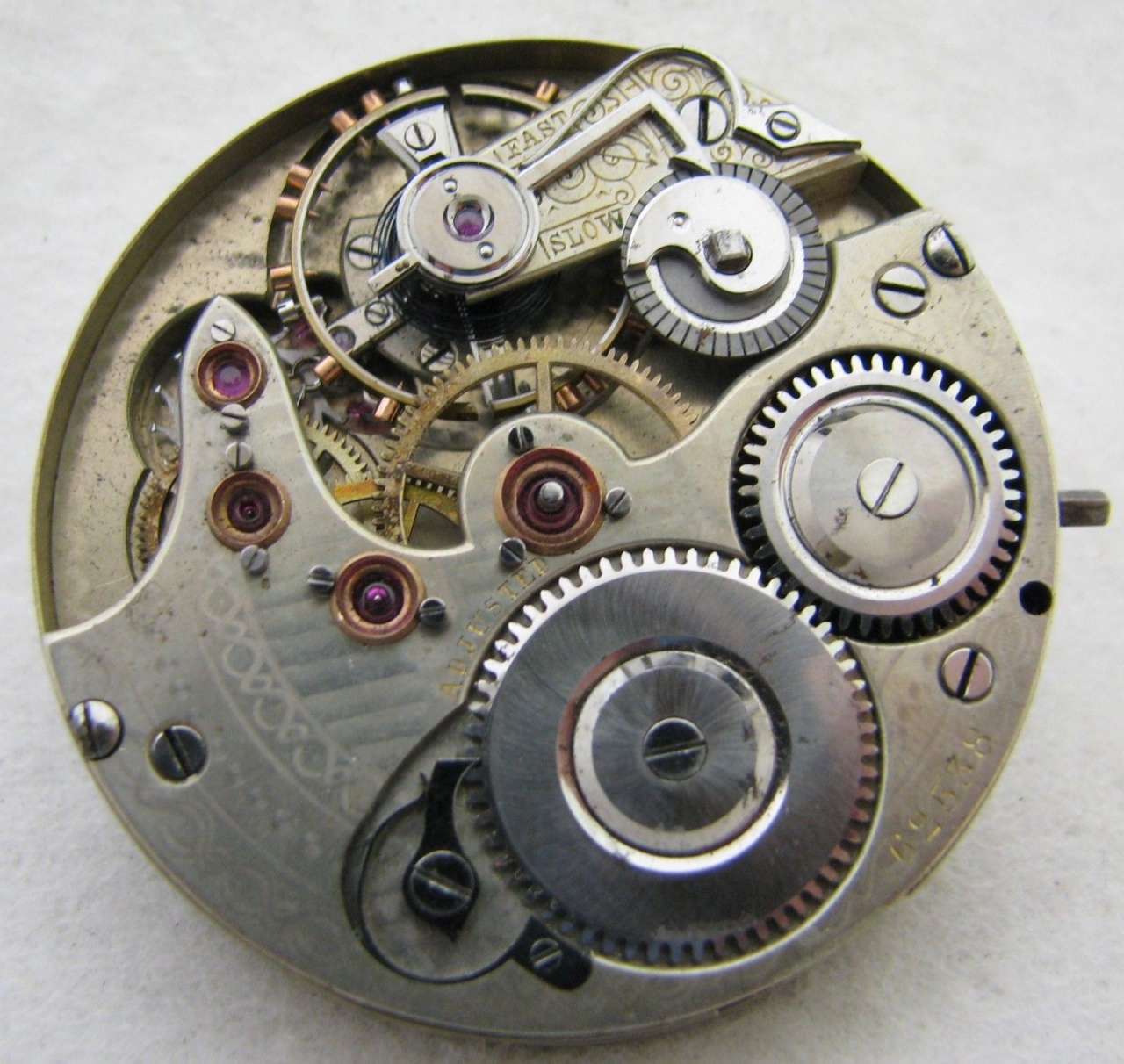

Ни разу не видал такой регулятор вроде наутилус но с отличиями и механизм вроде швейцарский?

Это чистой воды регулятор Франсуа Вильмонта, а установлен он на калибр, который явно произведен Agassiz, возможно для Cleveland Watch Co или кого-то еще в Штатах (судя по шатонам и гильошу).

Гениально! Я сам увидел рычаг перевода стрелок и про пендосов подумал) размер 42 мм хочу взять лишь из за регулятора посмотреть вживую)
Спасибо большое уважаемый Зов)))))

https://docs.google.com/viewer?url=p...s/US129197.pdf

Спасибо за скан патента)

Такие регуляторы не редкость в карманных часах. Даже на Молнии в 60-е годы ставили. Красиво, но особого смысла нет. Обычным регулятором точность можно легко выставить в тех же пределах. Может быть, был такой регулятор актуален в особо прецизионных моделях, вроде железнодорожных часов с точностью в десять секунд в неделю, а в обычных часах скорее красивая игрушка.

Эта игрушка выглядит красивее патеков или еще чего то там. Красиво надо делать все и хорошее и плохое. И передвигать регулятор квадратным ключиком практичнее чем царапать поганой отверткой плату механизма раздолбаем часовщиком! Так что смысл есть.
