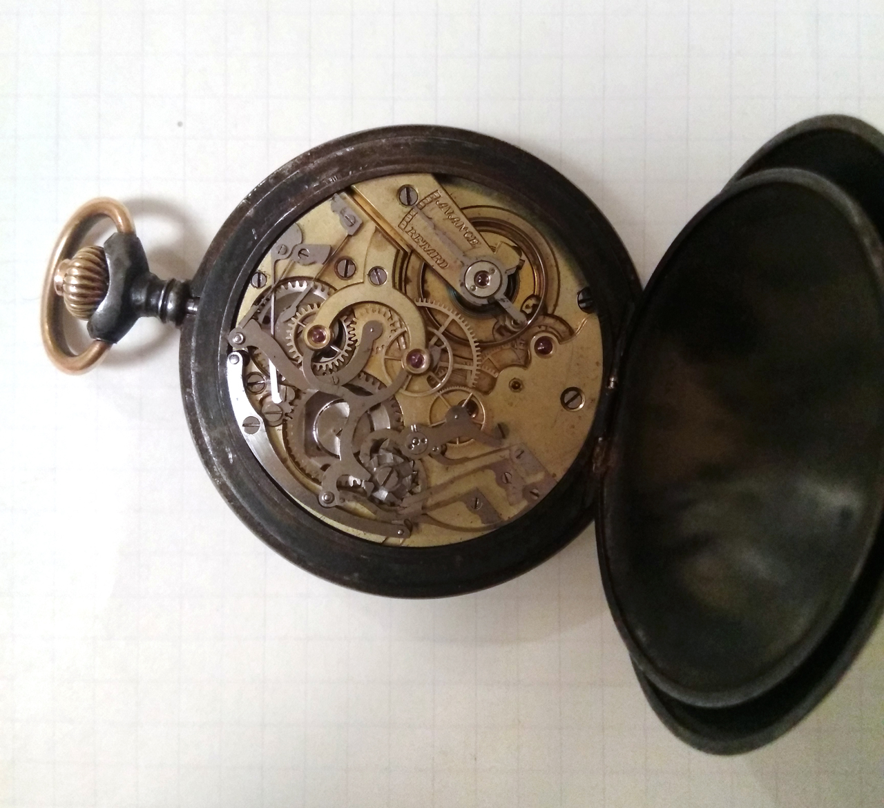

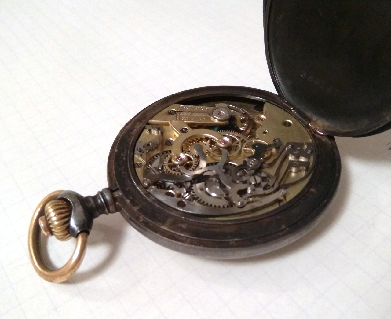

Добрый вечер коллеги!
Сердечно поздравляю всех форумчан с наступившим Новым 2018 годом.
Желаю всем здоровья, новых интересных часовых приобретений и, вообще, исполнения заветных желаний...

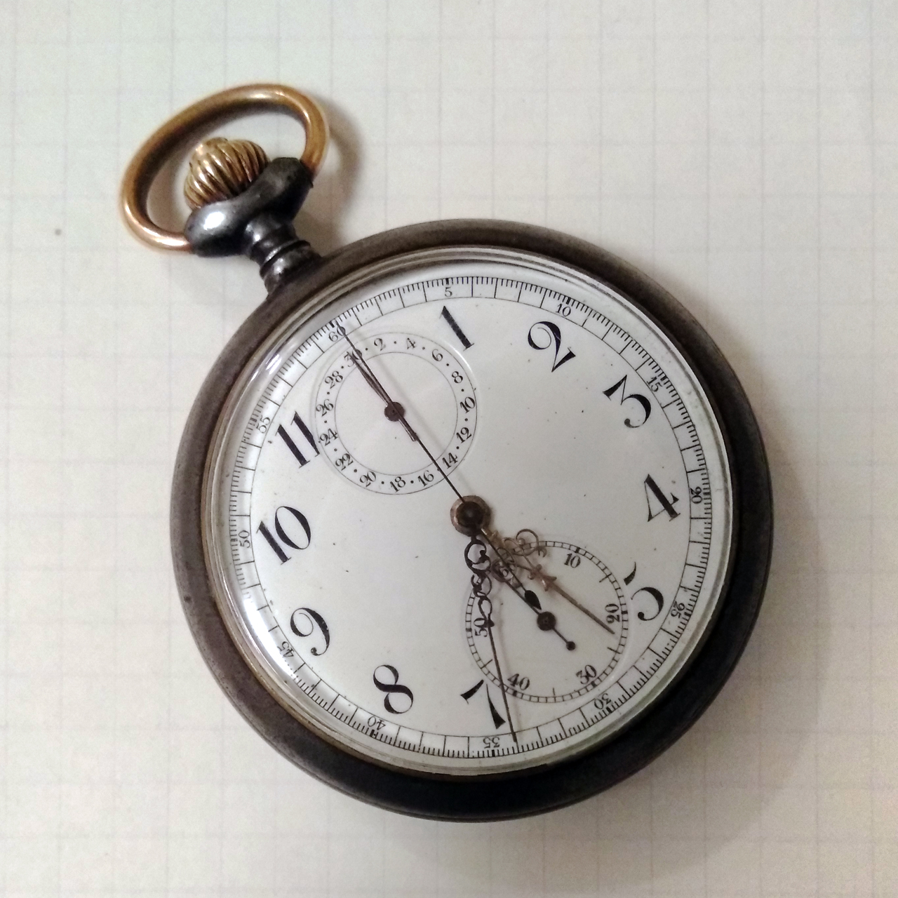

Я уже совершил свою первую покупку в новом году - безымянный карманный хронограф.
Механизм - вроде одна из разновидностей калибра Valjoux...
Коллеги, прав ли я?
Огромная просьба рассказать про калибр этих часов (или ссылочку плз).
Так же очень интересно знать - что за марка может быть у моего хронографа...
В конце 2016 года у нас на форуме обсуждали очень похожую "Альпину":
http://forum.watch.ru/showthread.php...80%D0%B0%D1%84,
т.е. мой хронограф - "Альпина", или это может быть и другой производитель?
Коллеги, а самое главное:
- на хронографе не хватает колесика (не знаю как называется - приложил фото с той "Альпины" - указал стрелочкой на последнем фото),
соответственно два архиважных вопроса к аудитории:
- где такое колесико можно достать, т.к. в остальном хрон в полной исправности...
- как крепить это колесо на ось (она целая - торчит кончик, на фото видно), напрессовывать или просто одеть?
Ну и по традиции:
что можно сказать по "интересности" и стоимости данного агрегата (сейчас продавать не собираюсь, но всегда полезно знать мнение коллег на этот счет)

Или со мной что-то не так, или у Вас широко известный LePhare 144 VCC. Но никакого Вальжу (Reymond Freres) я не вижу. Они "с лету" отличаются формой хронографного мостика: "рогатка" vs "лямбда".

Добрый вечер уважаемый ZOV.
То то я не мог "нагуглить" ничего путного. Все из-за этого:
https://www.ebay.com/itm/Chronograph...oAAOSwRbtZ92pG.
В поиске Valjoux совсем по-другому выглядит, поэтому и написал - "вроде" Valjoux...
Спасибо за разъяснение.
Про LePhare 144 VCC все почитаю, с калибром полная ясность теперь.

Порадовало, что у меня похоже самый качественный из трех вариантов этого калибра, с камнями на "рогатке", шлифованными колесами системы завода и рычагами...
качество В:
http://www.faszination-uhrwerk.de/w/...raphen-19.html
по марке часов:
понятно уже, что ставили данный мех разные производители, но может есть какие "приметы" визуальные - кто это конкретно?
При репассаже обязательно посмотрю наличие клейм на платинах, несколько позже правда... как минимум, когда колесо найду
