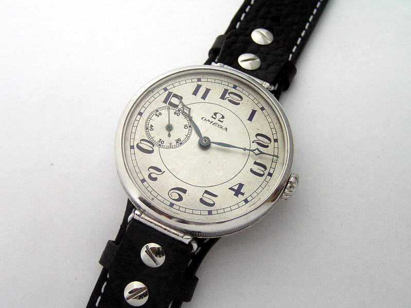

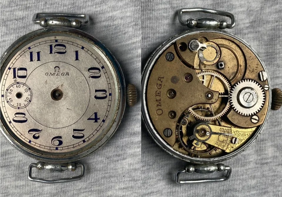

Здравствуйте уважаемые форумчане и просто случайные гости форума! Мне от деда достались карманные часы Omega, которым примерно 100 лет, точно к сожалению определить не смог, так как отсутствует серийник на механизме, а крышки по просту нет, как и стрелок, некоторых деталей механизма, ну и дальше по списку. Вот думаю, что с ними делать, кто-то может помочь с ремонтом или посоветовать мастера? Проблема еще в том, что я не знаю стоимость ремонта данных часов, может это будет вовсе нецелесообразно.. Может будет проще, если они будут лежать на полке и напоминать мне деда (царства ему небесного). И еще вопрос, рыскал по интернету и наткнулся на мастера, который восстановил похожие часы, он так же есть на данном форуме, но писал на его сайте https://german242.com/repair/design_...ms/restore.htm , они закрылись, видимо была мастерская. В общем вопрос в том, а оригинал ли у меня вообще или это переделка, ведь если сравнить, видно что у восстановленного (2 фото) варианта циферблат совсем другой, обратите внимание на циферблат секундной стрелки, он больше?

Номер под циферблатом. Нет храпового колеса, минутного триба, разбит камень секундного колеса в мосту и не видно оси секундной стрелки. Корпус и циферблат не оригинальные, переделка карманных часов в наручные времен НЭПа. Что там еще из проблем - неочевидно. Восстановление хоть до какого то состояния значительно превысит рыночную цену данных часов. Герман давно живет в Бристоле (Британия).
