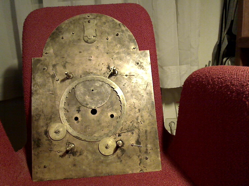

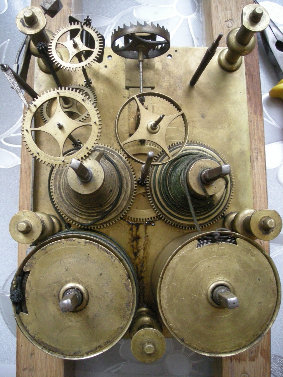

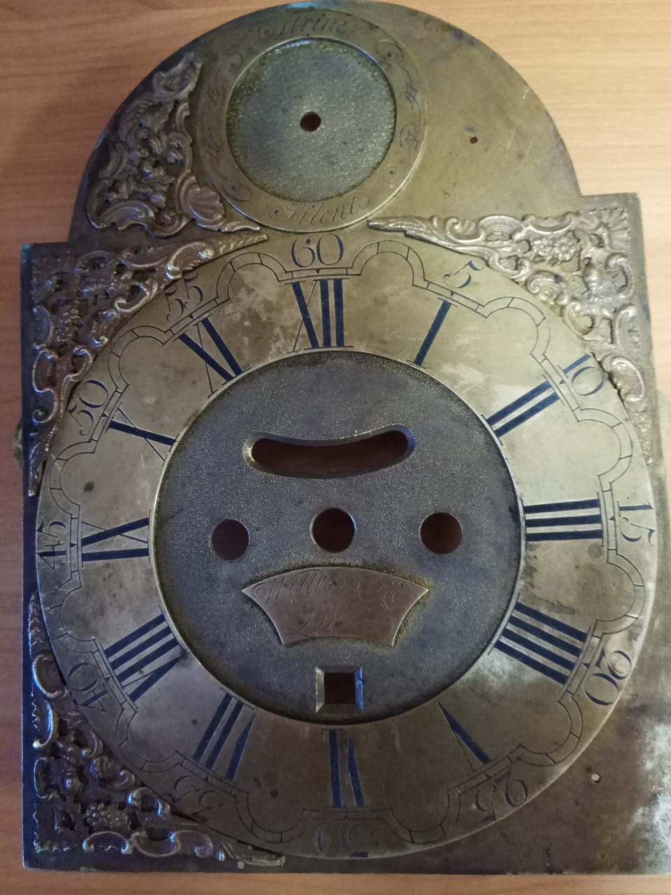

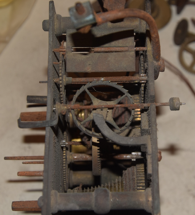

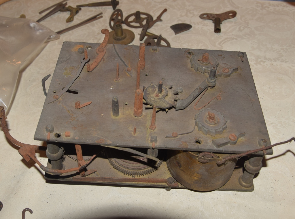

Уважаемые форумчане. Прошу совета и помощи для восстановления часов. Нигде в интернете найти ничего не мог. Возможно кто-то сталкивался с такими часами. Пролежали много времени в гараже. Состояние плохое. Хочется определиться со своими возможностями. Почему столько лежали? Да все руки не доходили. Недавно восстановил настенные часы G.B. Silezia и вспомнил, что есть такие. Часть часов была разобрана до меня Детали россыпью. Поэтому нужна кинематическая схема. Между циферблатом и первой палеттой основного механизма часов находился привод дней недели, число ит.д. Если будут ссылки на литературу не общую, так-ка я ее просмотрел, а возможно по старинным часам, то буду признателен. С уважением и благодарностью. Всех с наступающим Новым Годом.

Хорошие часы, первая половина 18 века, ровестник города вашего.
Что ж Вы такой раритетище 300-летний в сыром гараже-то храните? В принципе, не все еще потеряно, у англичан сталь очень хорошая, все отчистится.

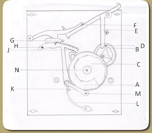

Не совсем понимаю, что за кинематическая схема требуется. Колечко с датой обычно закреплено подвижно на роликах на циферблате, его внутренний зубчатый край приводится календарной шестерней с штырьком на передней платине механизма.
ID:	2046578   Нажмите на изображение для увеличения

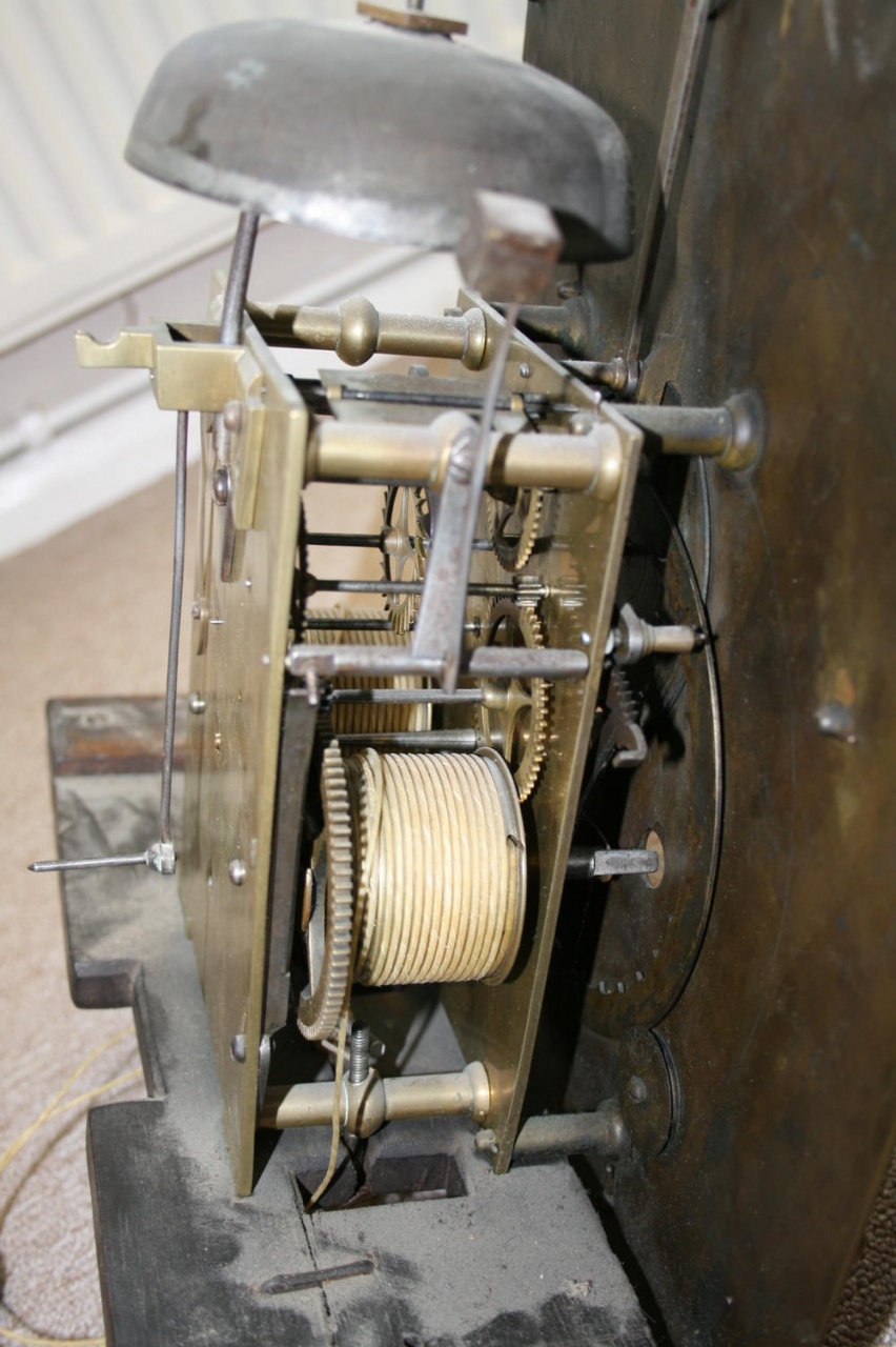

ID:	2046583   Нажмите на изображение для увеличения
ID:	2046584   Нажмите на изображение для увеличения

Да, уж ... Им место в музее , а не в гараже Здесь на одном барабане жила, на другом цепь. По идее должно быть две жилы. Олег выше привёл Вам подобный механизм , думаю собрать механизм боя не составит труда.

Ребята, дай бог вам всем здоровья. Это то, что я хотел услышать и увидеть. Сразу вопросы; цепь не нужно восстанавливать? Можно использовать жильную струну?. В палетах кернили посадки цапф. Нужно ли вставлять вкладыши? Если будет возможность или есть фото со снятым циферблатом, то буду пищать от счастья Всего доброго в наступающем году всем.

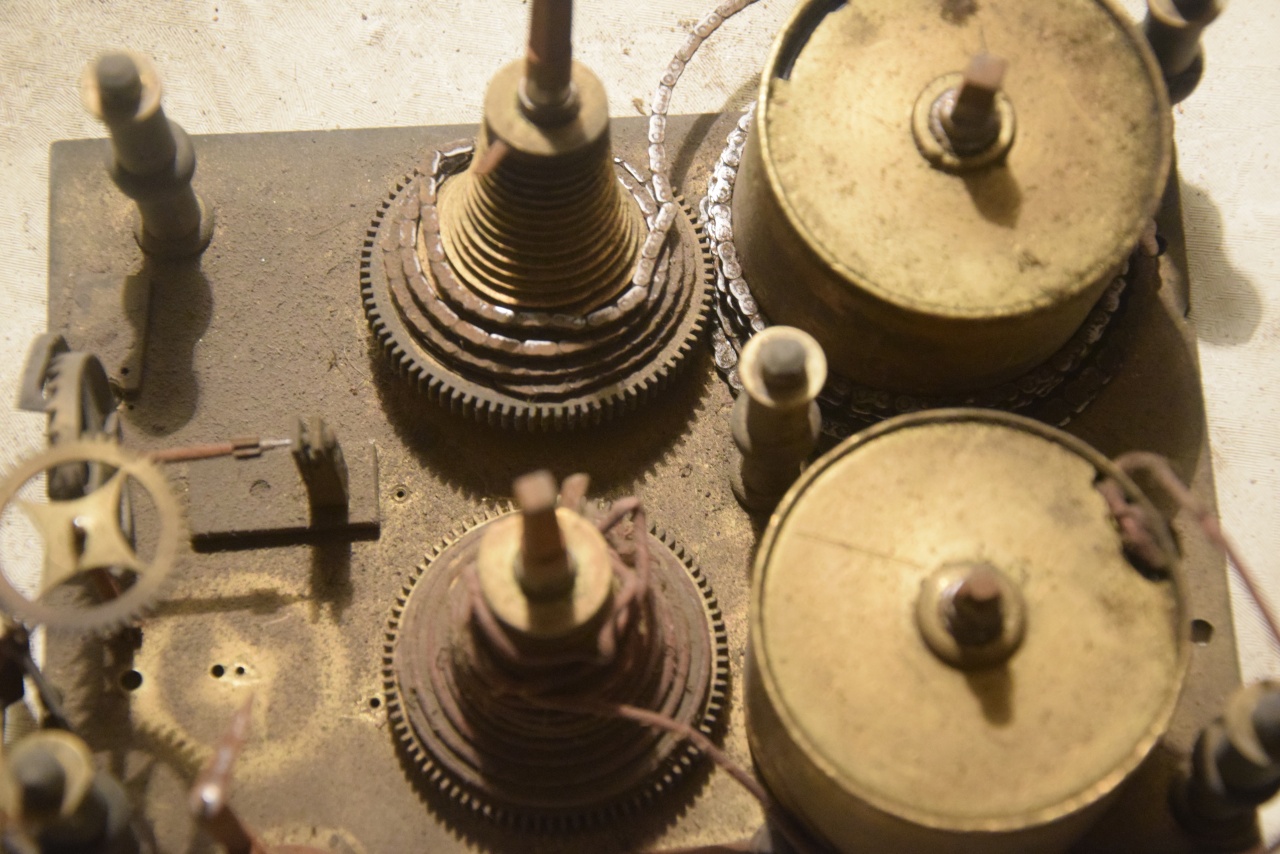

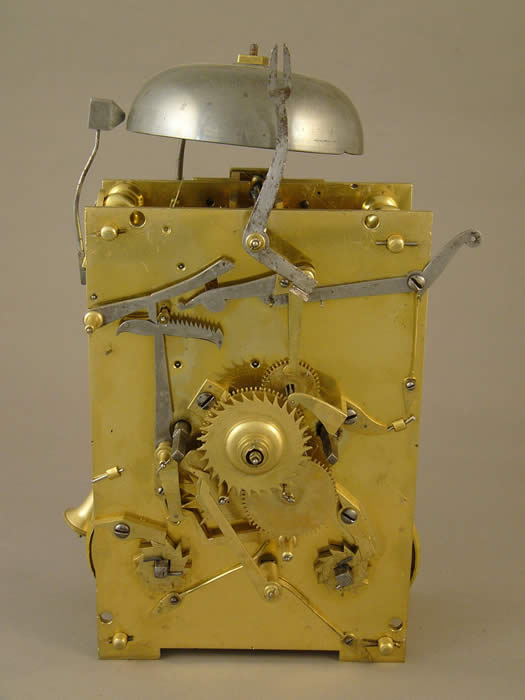

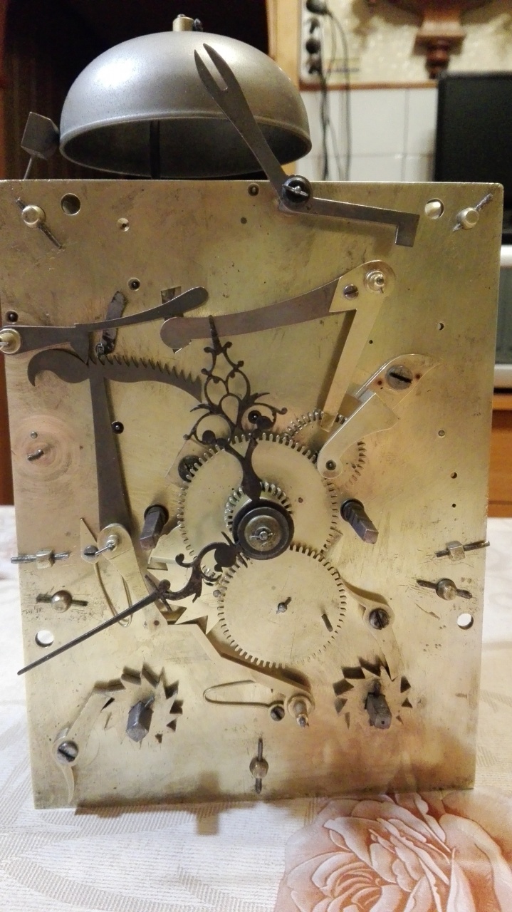

Здравствуйте! Сейчас занимаюсь таким же механизмом. Футора не ставил, у меня проблема с цапфами. Но это решается заменой. Есть вот такие фотки. Может помогут
ID:	2047126   Нажмите на изображение для увеличения

Zyama, Спасибо. Измерительные пожалуйста даметр колокольчика и его высоту.
Заранее благодарю.
Старый 01.01.2018, 18:49
Аватар для zyama
zyama zyama вне форума
Регистрация: 03.01.2015
Адрес: Россия Санкт-Петербург
Сообщений: 821
Сказал(а) спасибо: 956
Поблагодарили 1,814 раз(а) в 481 сообщениях
D 76мм H 32 мм Толщина стенки чашки 1.5 мм Металл-бронза
