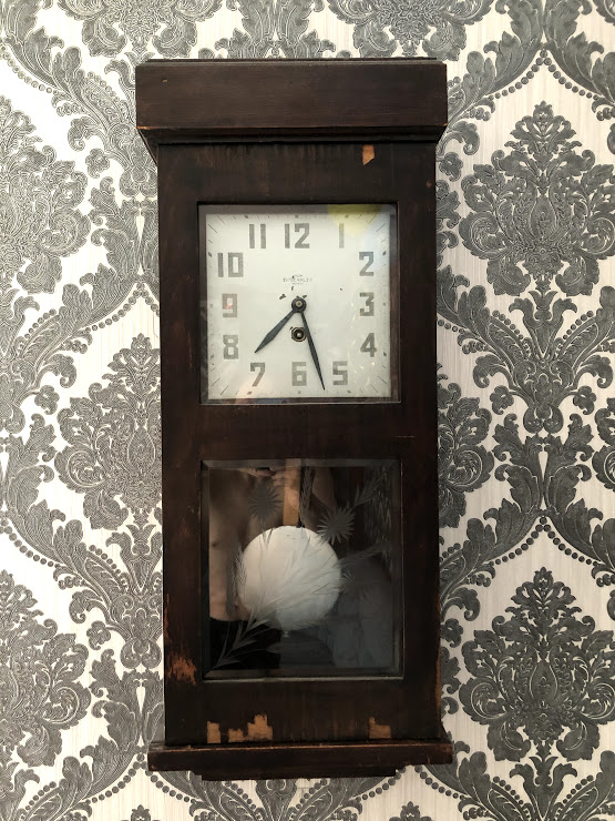

Всем привет.
От деда остались настенные часы, НКОМ (2-й часовой завод).
В мастерской починил механизм (восстановили лопнувшую пружину + почистили, все же часы лет 20 не ходили). Повесил на стену, завел. Теперь появились вопросы, поискал ответы в интернетах, но не нашел
1) Часы на примерно полминуты в день спешат (набегает пара-тройка минут в неделю). Это для таких часов нормально или точность можно попробовать отрегулировать (внизу на маятнике есть некая гайка, которая (кажется) удлиняет/укорачивает собственно маятник)
2) Полный (до упора) завод механизма - это 6 оборотов ключа; хватает завода на неделю (точнее даже дней на 7,5-8). Завожу полностью (до упора) раз в неделю. Правильно так или надо заводить почаще и не до упора (скажем, оборота на три)?
3) Как за ними (часами) ухаживать, смазывать раз в... и т.п.? из детства помню, что у деда была некая специальная масленка для этих часов...
Спасибо!

Делать репассаж - раз в три -четыре года. Заводить до упора не надо на -1 оборот. Маятник - гайку вниз -отстают, вверх - будут спешить. Для этих часов полминуты - хорошо..
1. Пол-оборота гайкой на маятнике вниз, дальше смотреть точность.
2. Заводить раз в неделю, этот механизм так рассчитан.
