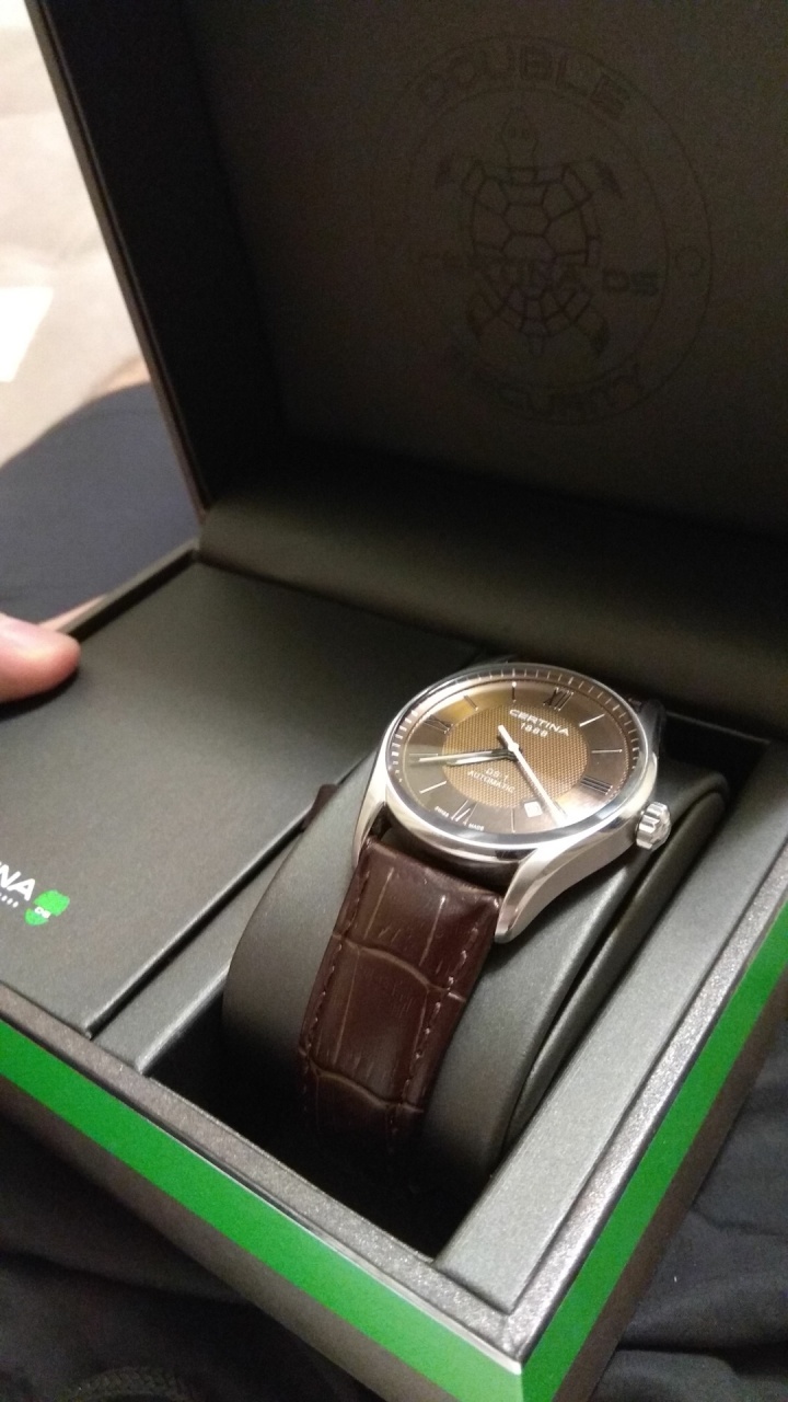

Приобрел б.у часы Certina 006.407.16.298.00 , стоит механизм eta 2824-2 , сегодня отнес повторно к часовщику у себя в городе ,первая проверка была в у официального сервисного центра сертина . часовщик сказал что переводить дату нельзя с 8 до 2 часов , и что то он там лихо так подкручивал (сразу видно мастер своего дела) что я совсем запутался ,расскажите как правильно заводить носить такие часы ? моя первая механика ?
1 вариант -часы лежали неделю без эксплуатации (сколько нужно оборотов зг ? в какую сторону ?
2- носятся 5-6 дней в неделю ,нужно ли подзаводить зг ?
3- в каких случаях нужно подзаводить зг ?
Строго не судите ,новенький Всем большое спасибо за подробные ответы

поздравляю с приобретением, точного хода. хорошие часы пусть радуют!
смотрю часы в коробке, инструкция к ним есть? есть- почитайте руководство пользователя, нет -можно в интернете
почитать как пользоваться, там пишут. Что дату не рекомендуется менять вечером, как и сказал вам мастер, так как происходит зацепление шестеренок для смены даты!если часто менять даты в этот период можно навредить механизму. Но если нужно перевести дату именно в этот период, лучше просто прокрутить стрелки, что бы она сама перещелкнула
Сообщение от Xasdef Посмотреть сообщение
по своему опыту- я вообще не кручу головку для завода, часы ж с автоподзаводом, если часы лежали и я их не носил, то я выставил стрелки, напялил на руку и всё, они сами пошли. Кто рекомендует пару раз прокрутить зг перед тем как одевать на руку, я не кручу.
в какую сторону ?
сами то как думаете в какую?
по остальным вопросам они все связаны с первым
удачного использования
У eta 2824/2 точность зависит от степени "заряженности" пружины. Если точность устраивает и двигаетесь в течение дня активно, то подзаводить не надо, если выскакивает за 8-10 сек/сутки, то можно спокойно утречком делать 5-7 оборотов ЗГ, тогда будете укладываться и в 2-3 сек.
