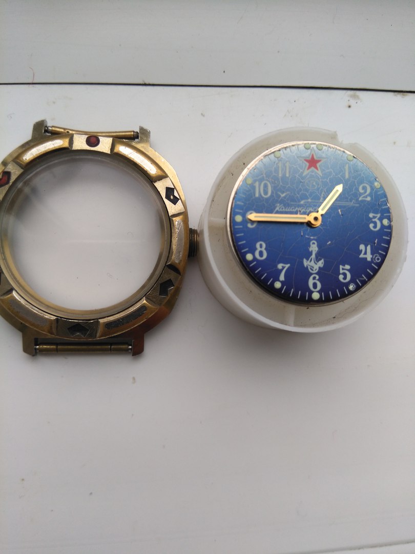

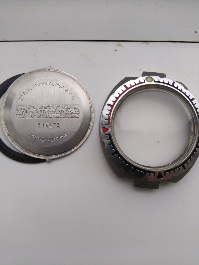

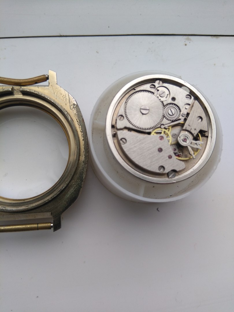

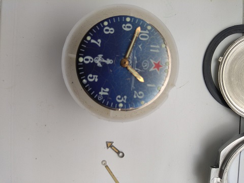

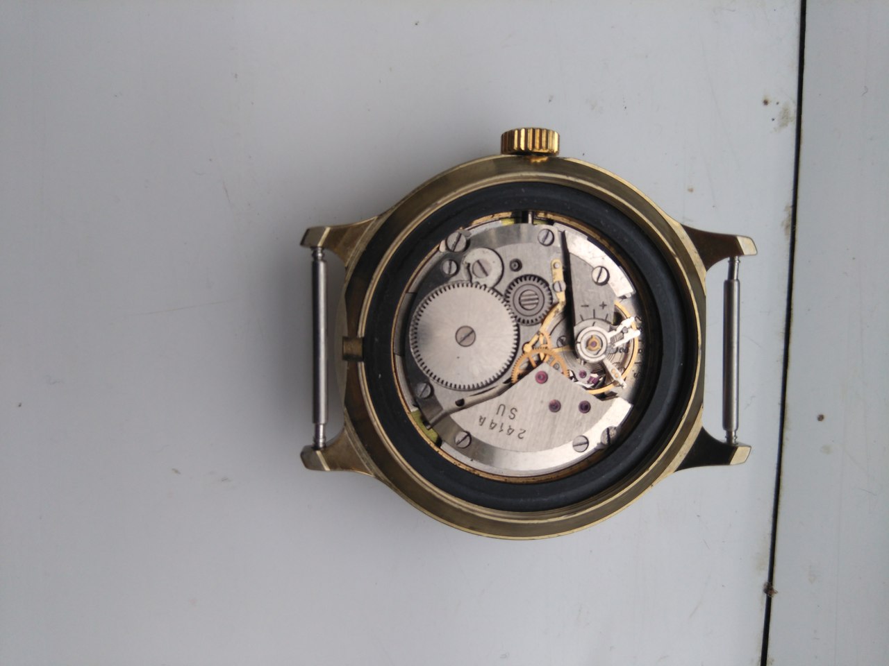

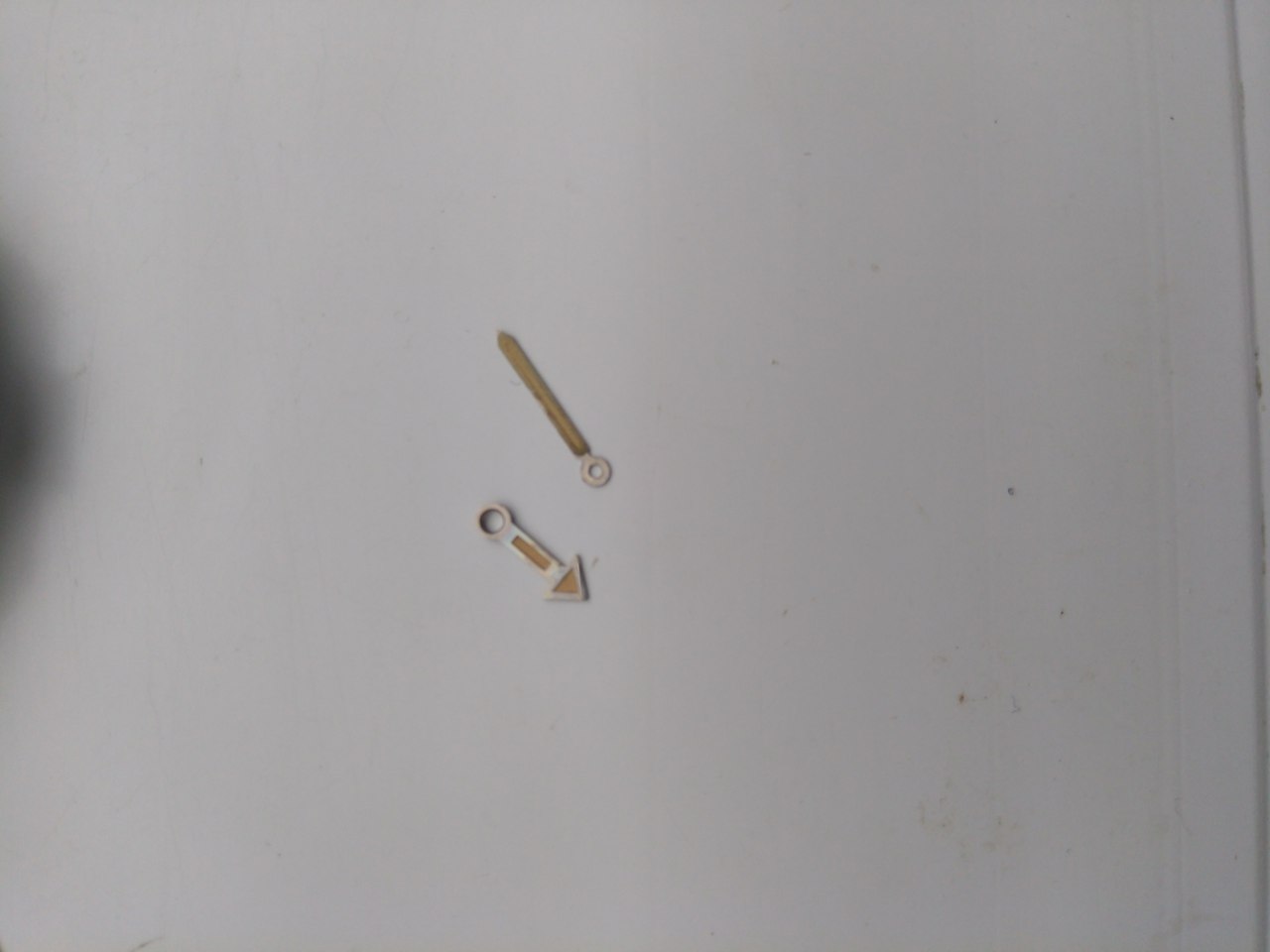

добрый день всем. уважаемые подскажите возможно ли собрать из представленных ниже корпусов и механизмов, стрелок одни часы в корпусе амфибии?. хотелось бы из командирских. корпус амфибии 960-й

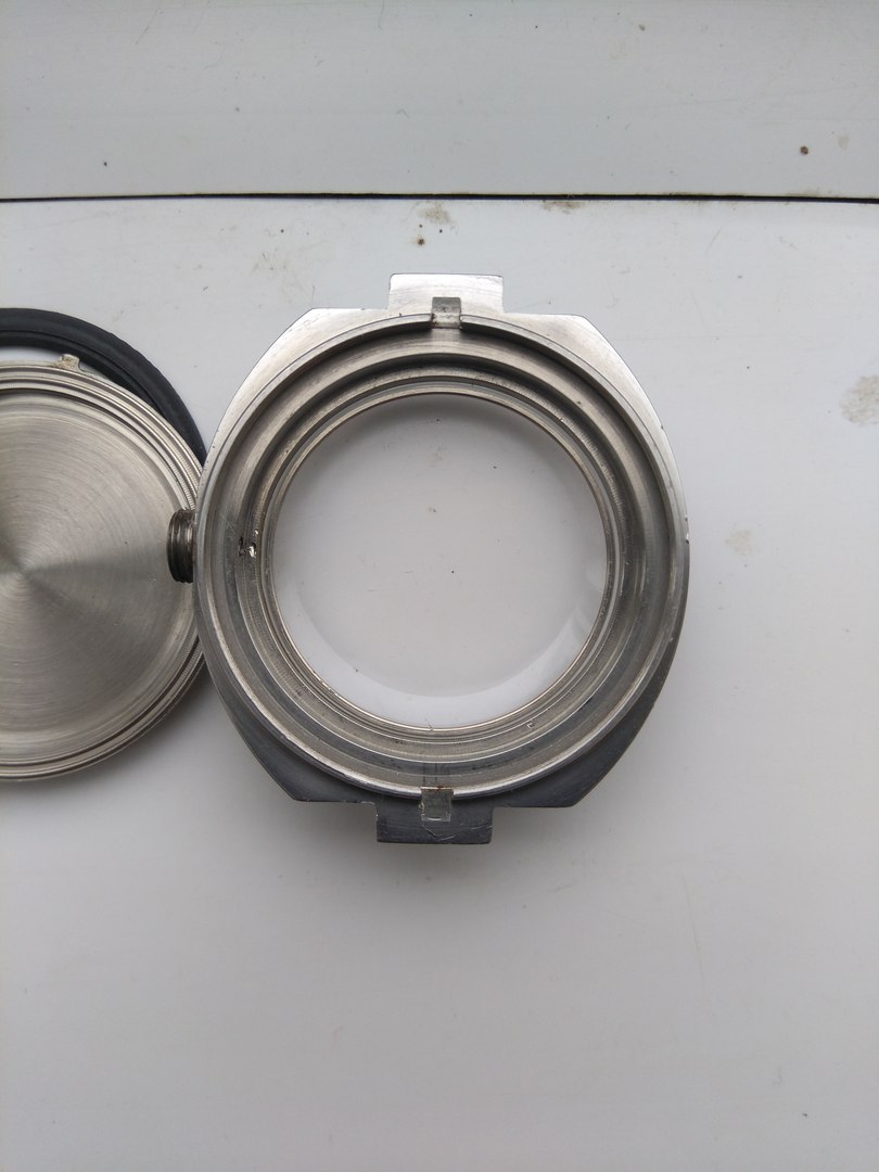

MIASOCкорпус амфибии у вас есть, чтобы поставить в него механизм понадобится другое проставочное кольцо. стрелки тоже подойдут. браслет можно подобрать на алиэкспрессе, надо только с него снять крайние звенья.
стрелки и цифер я бы поставил новые, безель по ситуации.

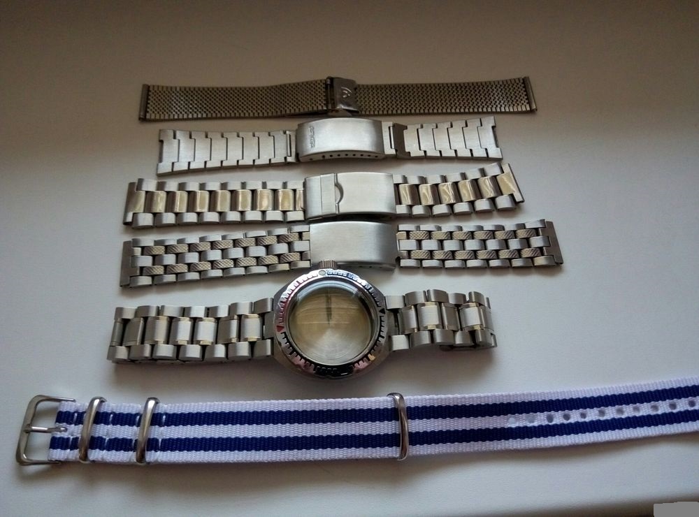

браслет имеется. проставочное кольцо с какого мех-ма надо? цифер хочу оставить с командирских с новыми стрелками от амфибии что на фото.

Проставочное кольцо нужно от любой амфибии на 24 калибре.

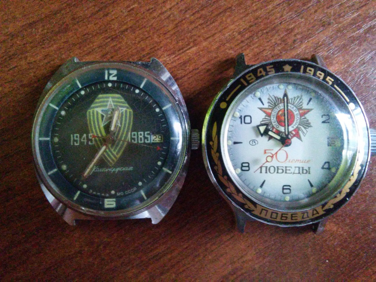

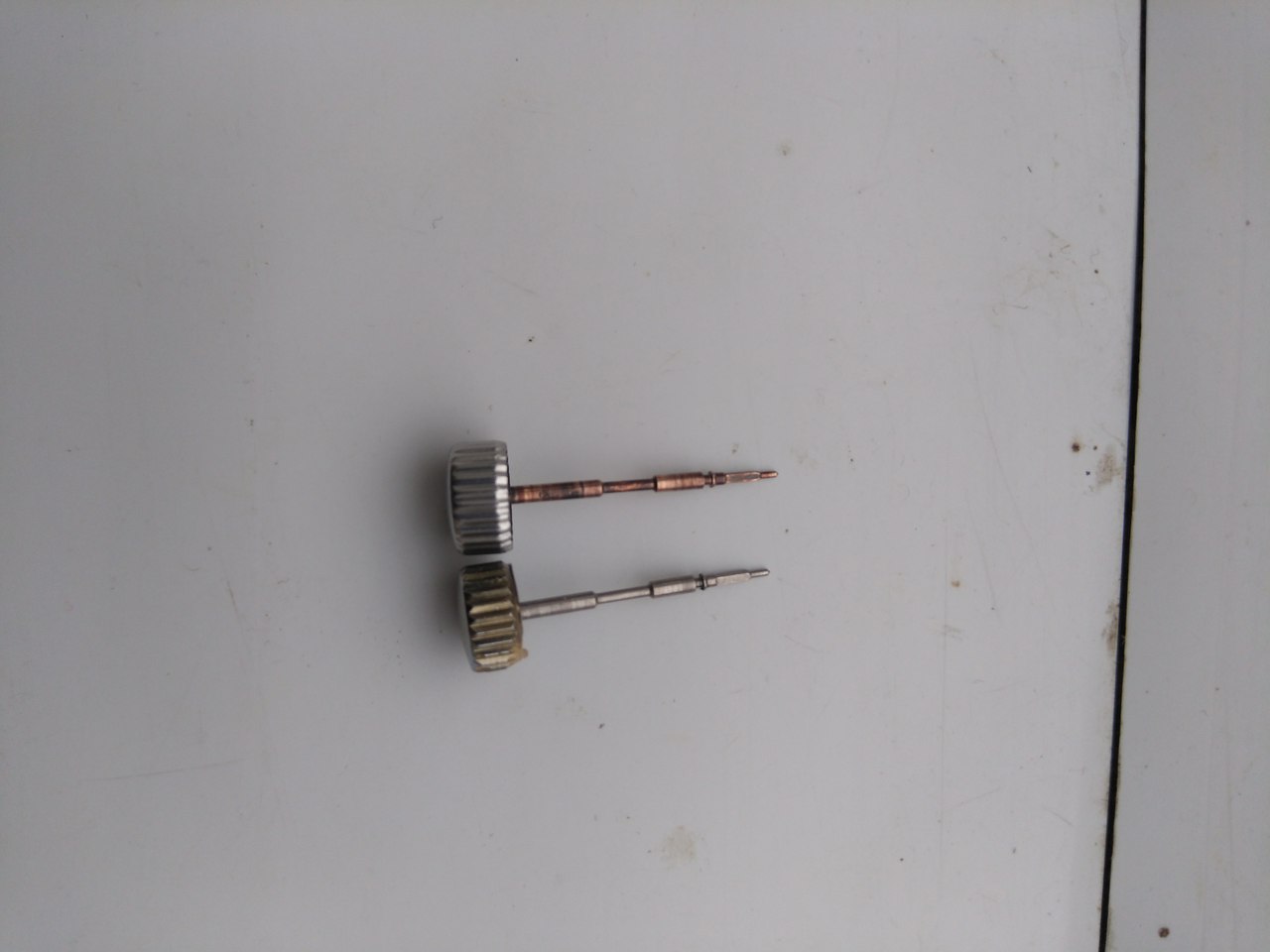

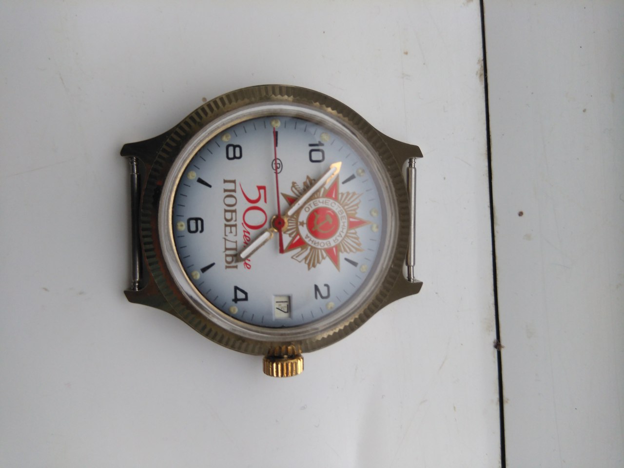

ИМХО, взял бы мех с цифером и стрелками как есть от "50 лет Октября" поставил бы кольцо от любой амфибии на 24-м калибре, взял ЗГ с которая фото с бронзовым валом, браслет с али или ремень от меранома и получатся замечательные часы.

ЗГ с бронзовым валом(хотя мне кажется он не бронзовый) и так была в комплекте с корпусом и браслетом(браслет вам что не нравится?). а циферблат хочу от командиров оставить. подскажите стоит ли менять стрелки на амфибовские ? или оставить как есть на командирских

Хороший браслет, просто не заметил фото. Для цифера "Командирские"конечно лучше поставить амфибийные стрелки. Но! цифер " 50 лет..." тоже от командиров или амфибии и даже совпадает примерно по возрасту с вашим браслетным корпусом, к тому же он ИМХО гораздо живее и уже на хорошем варианте меха.
Вал бронзовый не сомневайтесь, он от антимагнитной амфибии
Ваще что написал "50 лет Победы" конечно

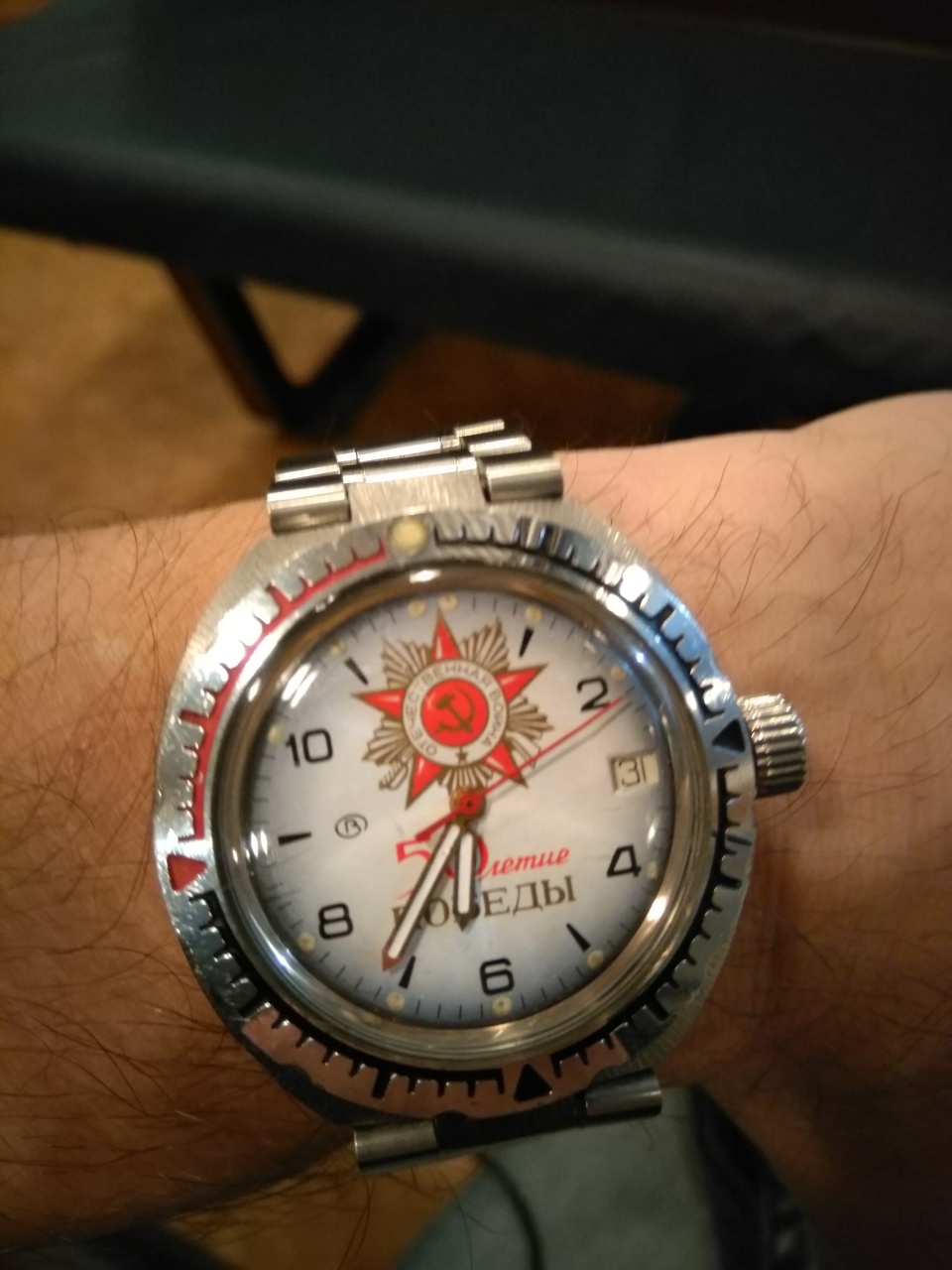

У меня "50 лет" в 420 корпусе с амфибийными стрелами.

Сообщение от somik7 Посмотреть сообщение
спасибо за фото. пожалуй оставлю командирские

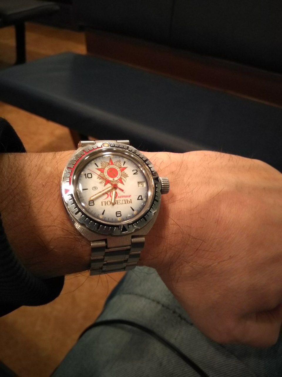

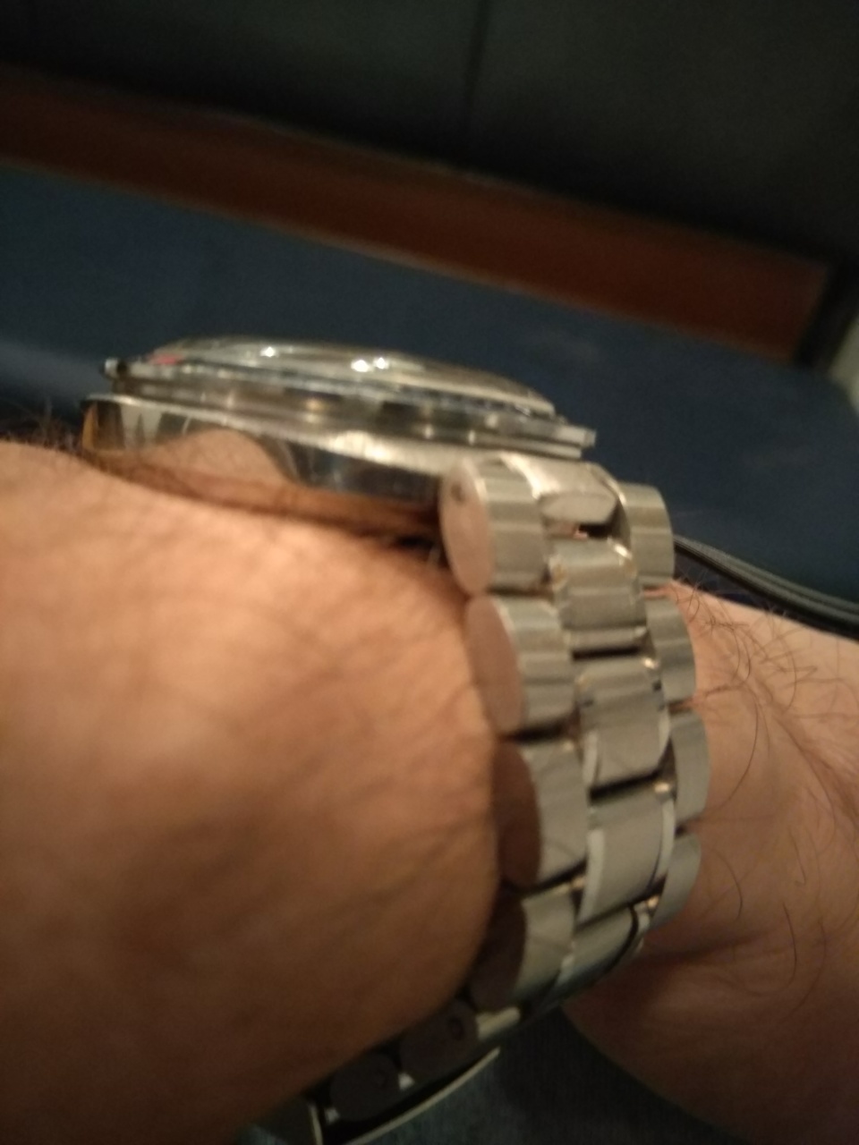

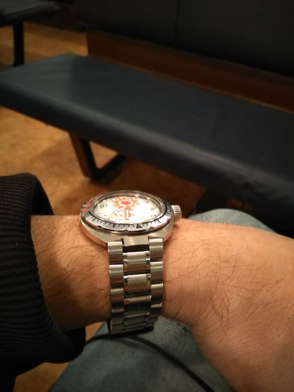

Ну вот к новому году сделал то что описывал выше. Фото сделал в электричке, еду в гости на праздник.
