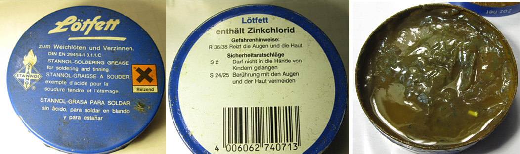

Специально и я не снимаю, провод сам облуживается, стоит только паяльником коснуться.
Поищите в продаже такой вот флюс, всё станет намного проще.

Старый 18.06.2013, 18:19
elgatoa elgatoa вне форума
Регистрация: 17.06.2013
Адрес: Россия, НСК
Сообщений: 3
Всем спасибо. Всё получилось. Проводок паяется, сопротивление измеряется.
