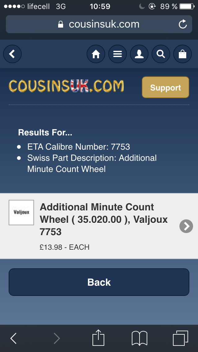

Уважаемые форумчане, столкнулся с проблемой, сточено минутное колесо на хронографе ETA 7753.
Облазил весь интернет, было на Ebay, несколько штук, но все продали. Тут есть, но молчат как партизаны, и в Амеровском стартайме, но они пишут, что только членам MAWCC продают (( We do sell to hobbyists who are members of NAWCC .
В России по крайней мере через гугл ничего не выдает.
Нужно ETA Caliber 7753 Part Number 35.020.00 (Additional Minute Counting Wheel).
Подскажите, может еще какие-то есть варианты? или может у кого под разбор есть. От 7750 сразу скажу - не подходит это колесо.

На Казинсе смотрели?
Там деталь с этим кодом есть, 14£
Сточено ? На него же нагрузки нет, что его могло сточить?
Может в результате бокового удара циферблат срезал цапфу?
