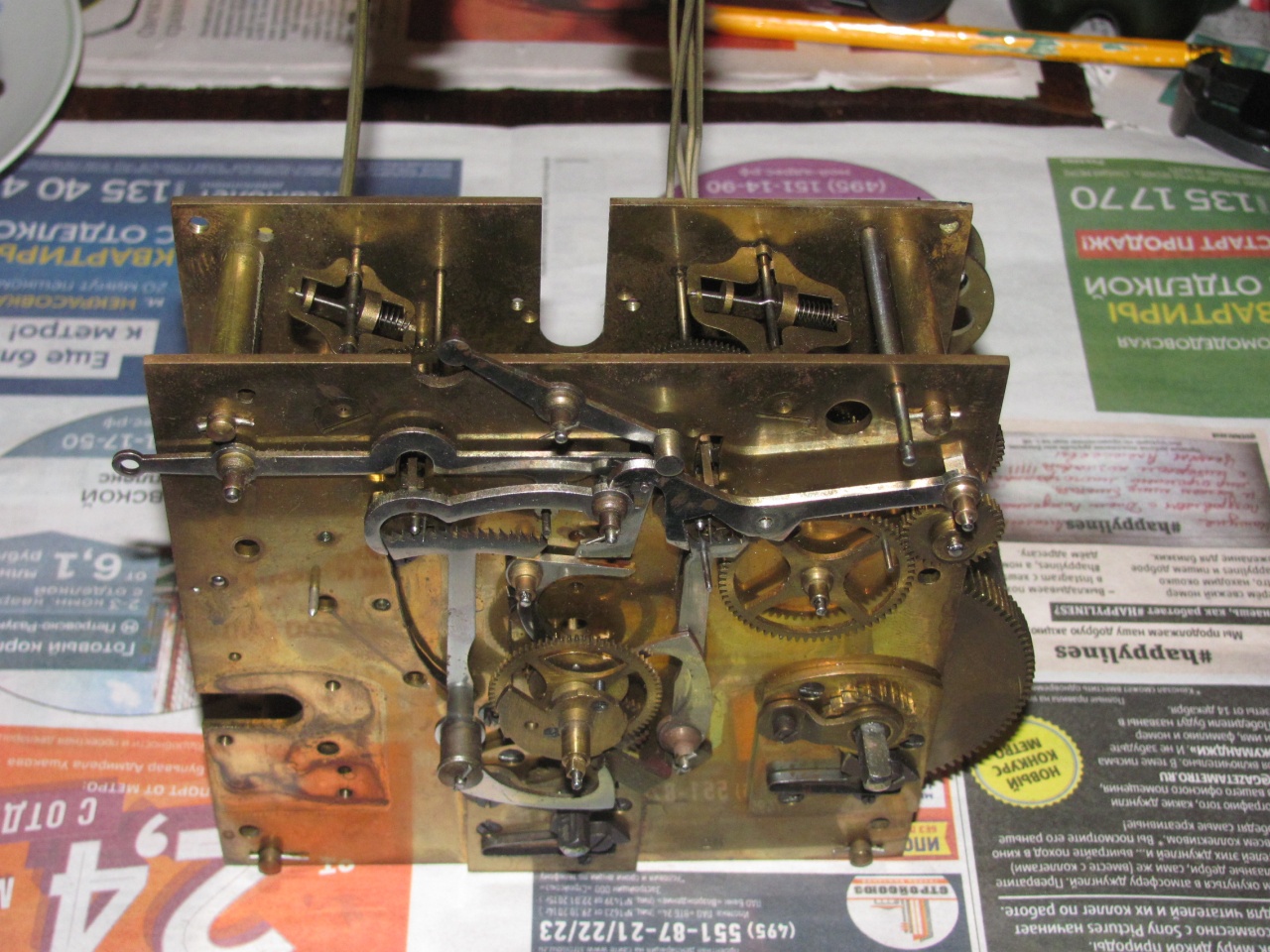

Четвертной бой с гребёнкой

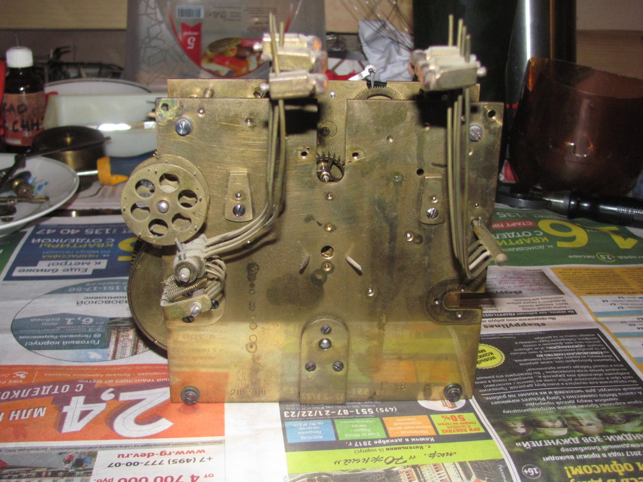

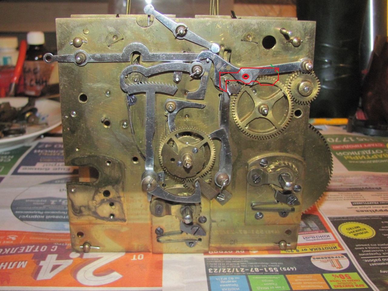

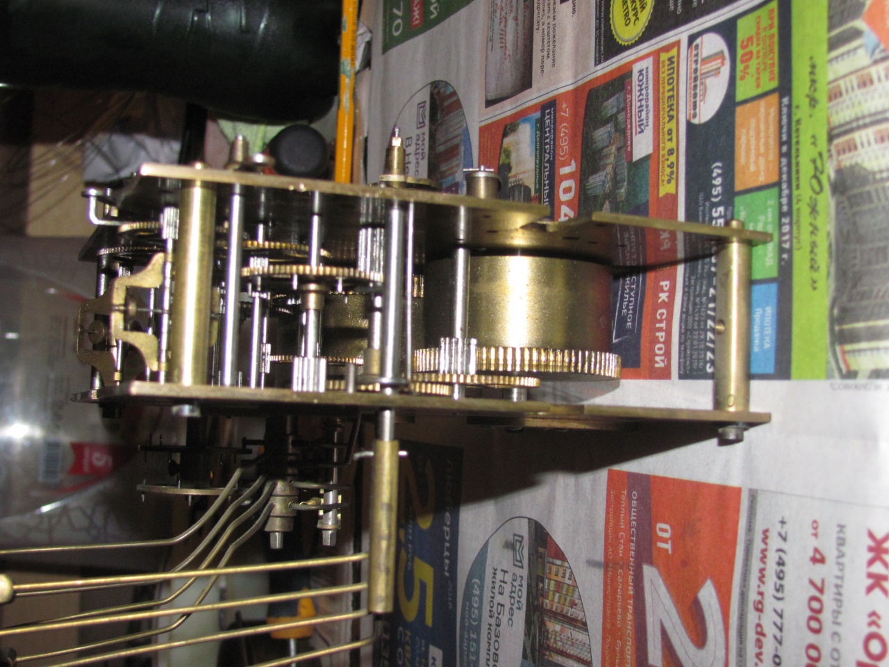

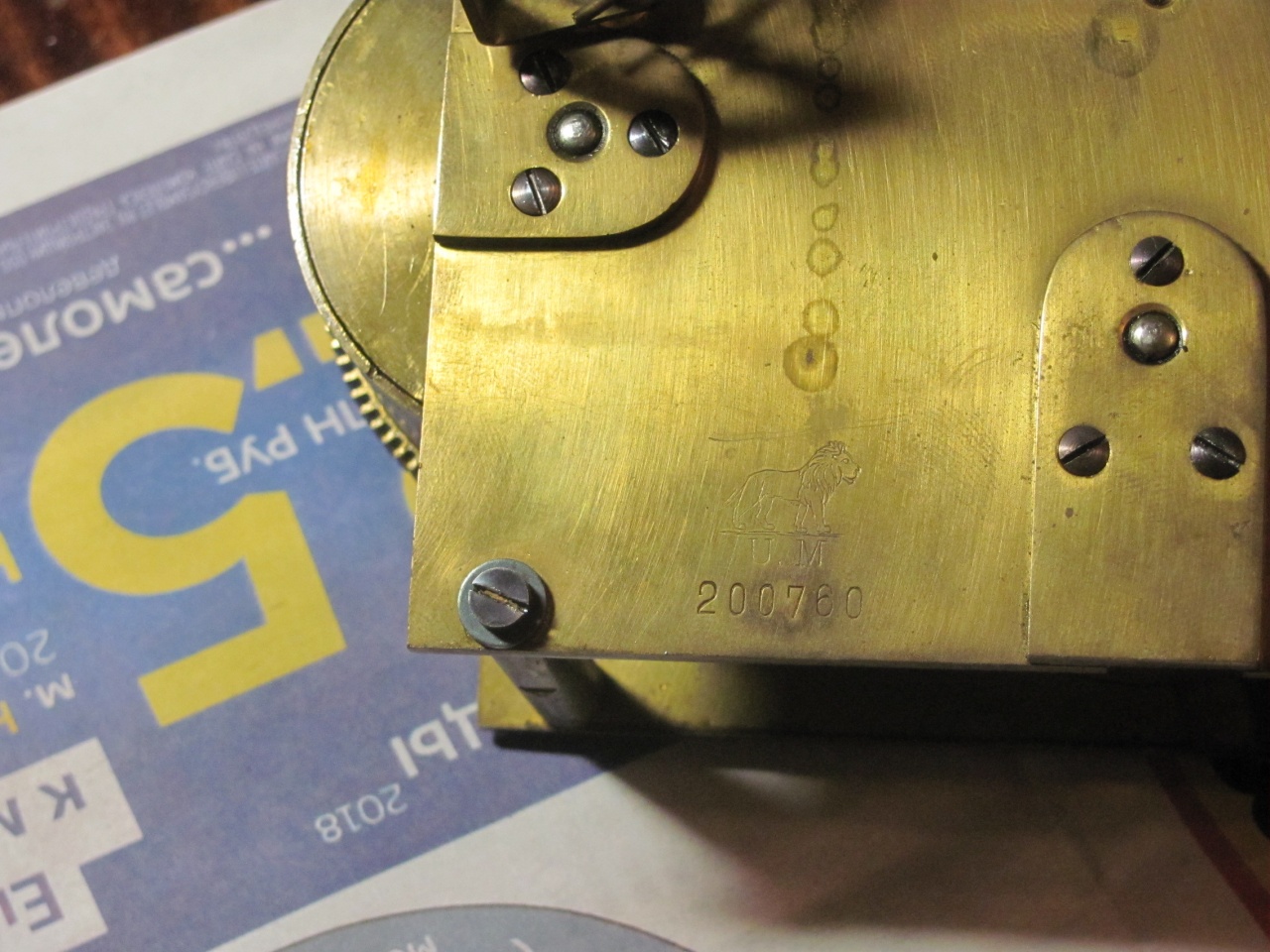

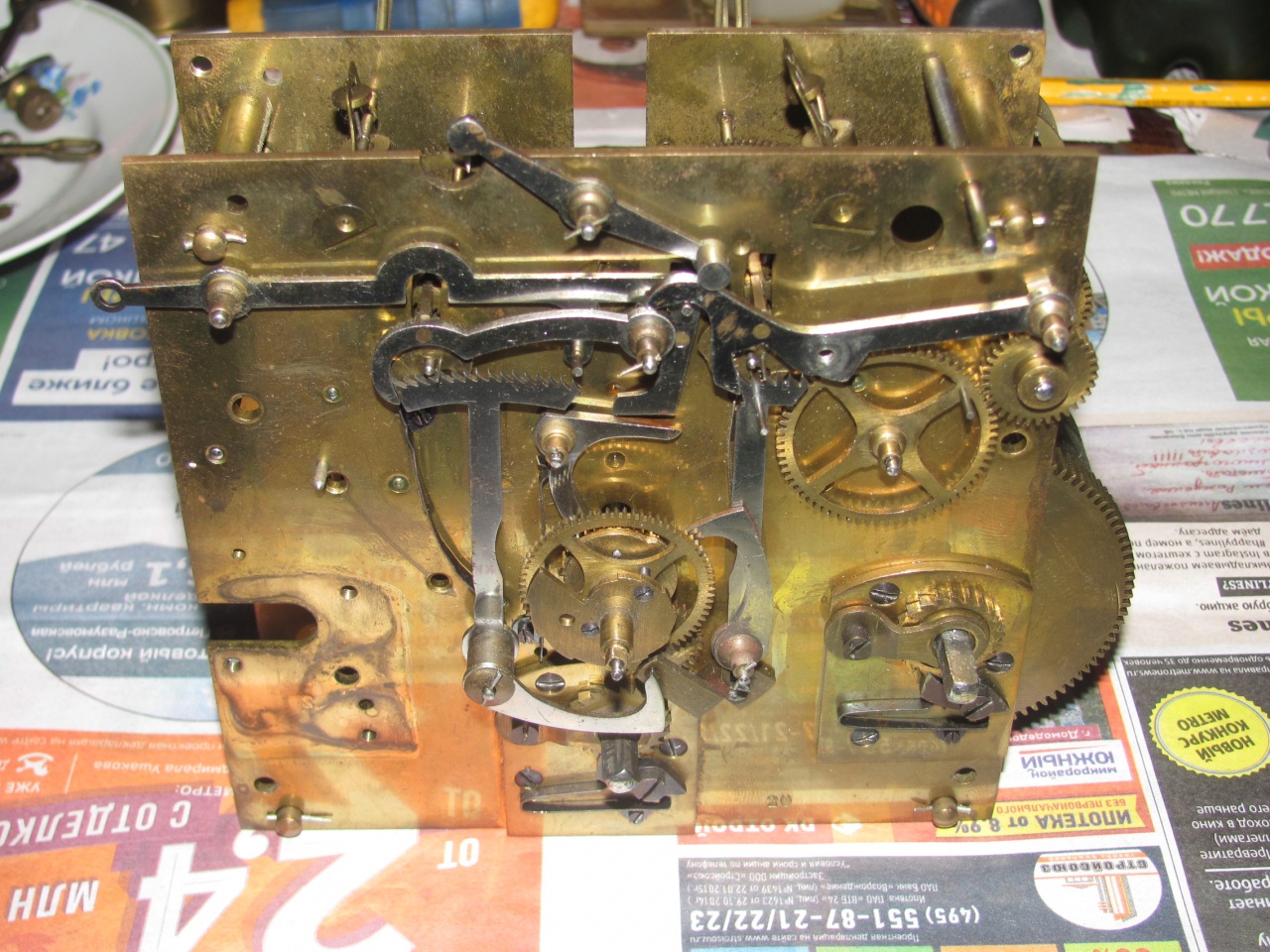

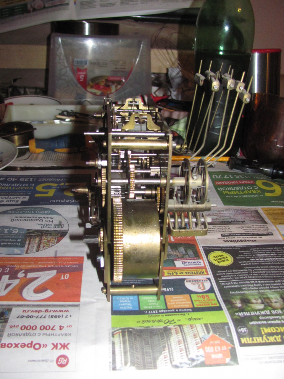

Выпала мне честь заняться ремонтом вот такого замечательного механизма. Один из наших уважаемых форумчан купил его с лопнувшей пружиной боя часов. Пружину-то я уже укоротил, осталось промыть и поставить. А вот с чем вышла заминка: у этого механизма четвертной бой с гребёнкой. Поскольку бой - "Вестминстер", то было предусмотрено устройство для его самоустановки в случае сбивания, чтобы мелодия начиналась с нужного места (было бы простое повторение одной четверти, как в напольных ОЧЗ - это было бы не нужно). Для этой цели предусмотрено дополнительное колесо с мощным штифтом, приводимое от игрального вала, оно делает 1 оборот в час. Также есть дополнительный штифт на гребёнке четвертного боя и резьбовое отверстие на одном из рычагов. Я сделал уже два опытных образца рычага, который должен здесь стоять. Его задача - заблокировать колесо со штифтом до того момента, когда минутная стрелка подойдёт к 12 и гребёнка максимально уйдёт влево, а горизонтальный рычаг максимально поднимется вверх. Но пока нормальной работы не добился, думать и экспериментировать тут можно долго... Пересмотрел на форуме все фотографии подобных механизмов - ничего похожего. Может, кто подскажет, какой формы должен быть этот злополучный рычаг?

А минутный четырехлепестковый кулачок какой?
3 коротких зуба и один длинный, или 3 длинных и один короткий?
Старый 18.12.2017, 22:22
Аватар для Vasiliy K
Vasiliy K Vasiliy K вне форума
Регистрация: 03.10.2014
Адрес: Новоузенск, Саратовская область,
Сообщений: 3,800
Сказал(а) спасибо: 12,352
Поблагодарили 2,618 раз(а) в 1,534 сообщениях
3 коротких и один длинный.
Старый 18.12.2017, 22:35
Аватар для Dima343
Dima343 Dima343 вне форума
Регистрация: 29.03.2012
Адрес: Украина, Киев
Сообщений: 11,449
Сказал(а) спасибо: 2,490
Поблагодарили 16,066 раз(а) в 5,852 сообщениях
И этот длинный поднимает рычаг, когда стрелка на двенадцать?
Старый 18.12.2017, 22:43
Сообщений: 3,800
Именно так. Сейчас хозяин часов уже предлагает обслужить механизм "как есть", не восстанавливая этого злополучного рычага. Жаль, но сейчас и ему и мне просто некогда... Постараюсь хотя бы отфотографировать поподробнее, когда буду разбирать.
Старый 18.12.2017, 23:09
Аватар для Dima343
Сообщений: 11,449

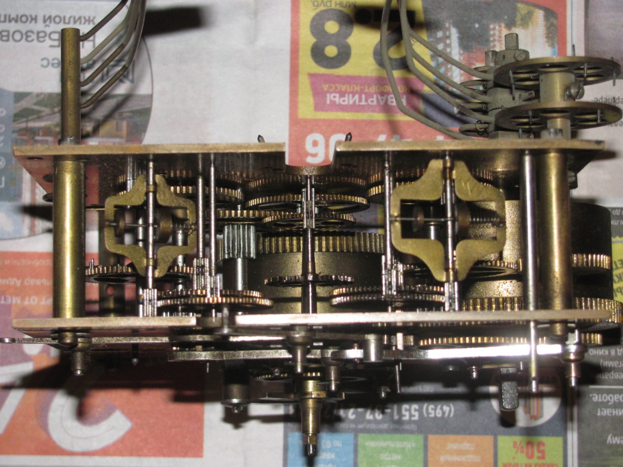

Так, просто мысли
Ведь штифт на колесе по идее активирует часовой бой, следовательно перед началом 4 четверти он находится примерно в позиции 7-8 часов
Длинный зуб минутного триба поднимает рычаг до тех пор, пока острый конец рычага автокоррекции не соскочит со штифта колеса

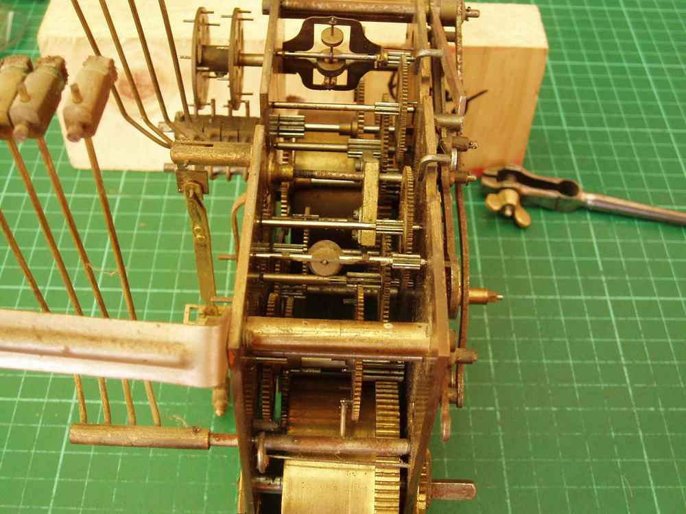

Я предлагаю такой вариант:

Дмитрий, в том-то и штука, что часовой бой запускается без участия этого колеса (которое сейчас вообще ни с чем не соединяется). Вечером обслужу этот механизм, ещё раз в руках покручу, если никакие мысли больше не придут - придётся отдавать без рычага, самому досадно так делать... Попробую видео работы боя снять и выложить.

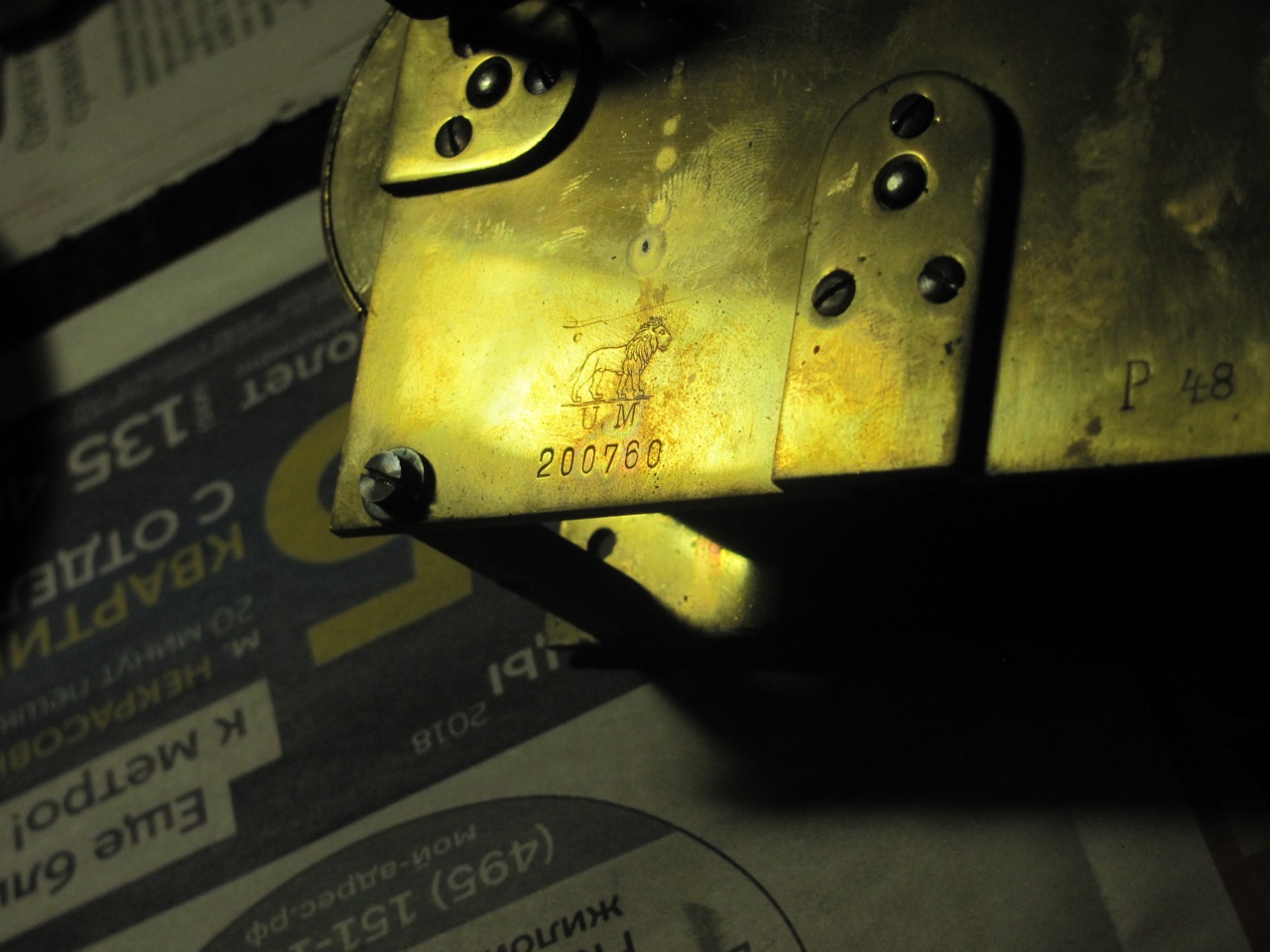

Нашёл что это за марка по логотипу
Uhrenfabrik Muhlheim
Уже нашёл четвертные часы этой марки на ебэе, но там механизм не показан
Но уже есть зацепка
Пс интернет великая сила
Но теперь все ещё непонятнее
Какой умник придумал столько колёс со штифтами и ещё стопорить ветряк
Наверное им двигало желание сделать все не как у остальных
Этот пользователь сказал Спасибо! Dima343 за это сообщение:
Vasiliy K (19.12.2017)
Старый 19.12.2017, 13:55
Сообщений: 3,800
Дмитрий, спасибо огромное! Это явно такой же механизм. На искомом рычаге виден штифт, он уходит ли он в отверстие на платине для стопорения ветряка. Это, в принципе, неплохо, так как "удержать" механизм за штифт на колесе самоустановки сложно. Этот рычаг ещё и взаимодействует с рычагом отключения боя (у "моего" механизма рычаг отключения тоже есть, просто на фото он снят). Единственное отличие - здесь нет штифта на гребёнке четвертного боя. Явно тут отключение блокировки боя этим самым рычагом происходит благодаря максимальному подъёму длинного рычага при подходе минутной стрелки к 12. Но зачем тогда у меня штифт на гребёнке? Вечером произведу мозговой штурм.
