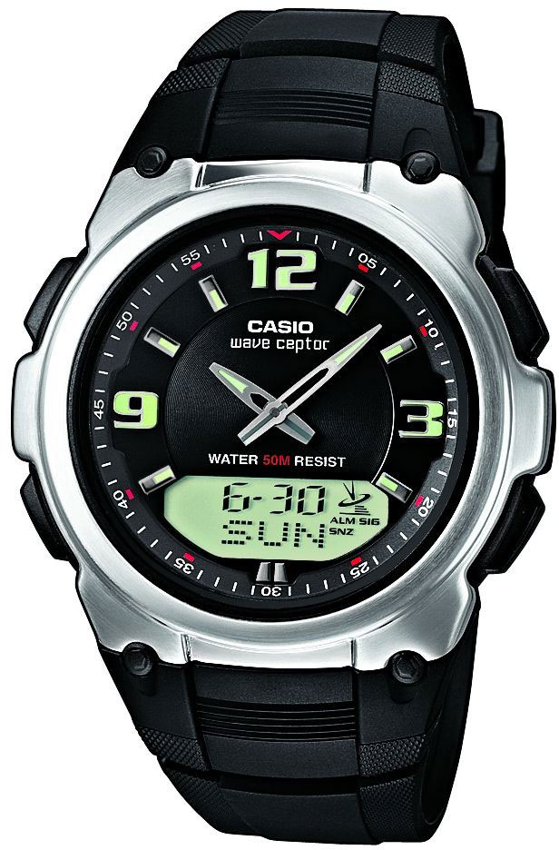

Здравствуйте знатоки! Проблема следующая: у знакомого на работе часы Casio WAVE CEPTOR. Остановились стрелки. Но при этом "электронная" часть часов, то есть дисплей продолжает показывать время. Вот хотел спросить, в таких часах один элемент питания или два? Встречал часы подобные, с двумя батареями. Одна на стрелочный механизм (если образно), вторая на электронику. В таких часах так же?
Да вроде как один: CR1620.

Значит кирдык часикам

Сообщение от Latinets Посмотреть сообщение
Так попробуйте сначала элемент питания поменять. Стрелки больше чем цифры жрут.

Откройте и посмотрим один или два, и все верно советуют с заменой питания, а так же сбросить модуль нужно после замены, обязательно!

"носитель" часов уверяет, что менял батарею у мастера. Но на большее мастер не решился. А вот сброс... Да, интересная идея! Спасибо всем!
