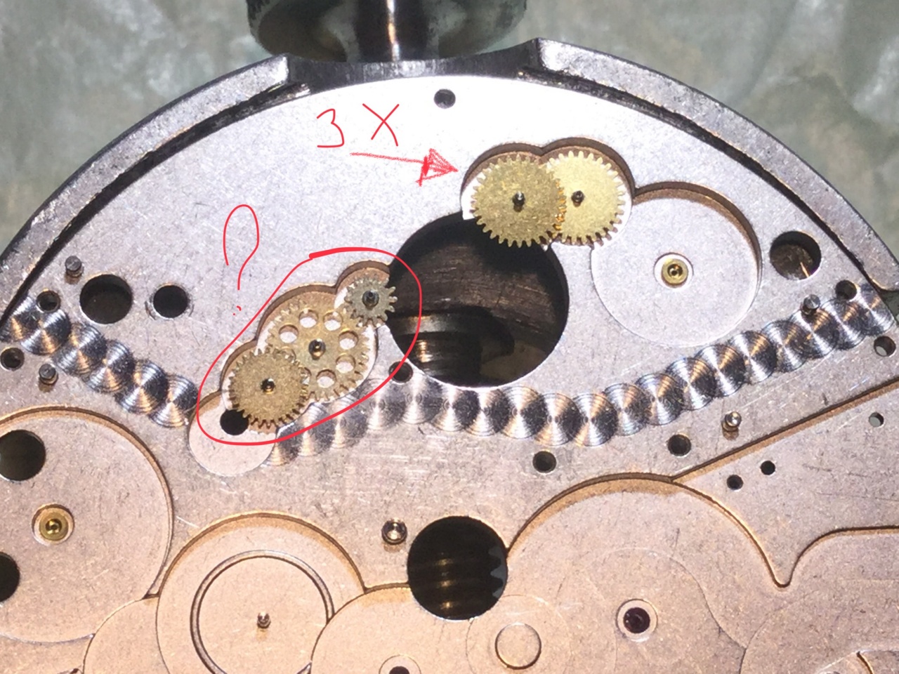

Друзья, скажите пожалуйста, нужно ли смазывать места в выделенных точках ?

только левые два рычага.

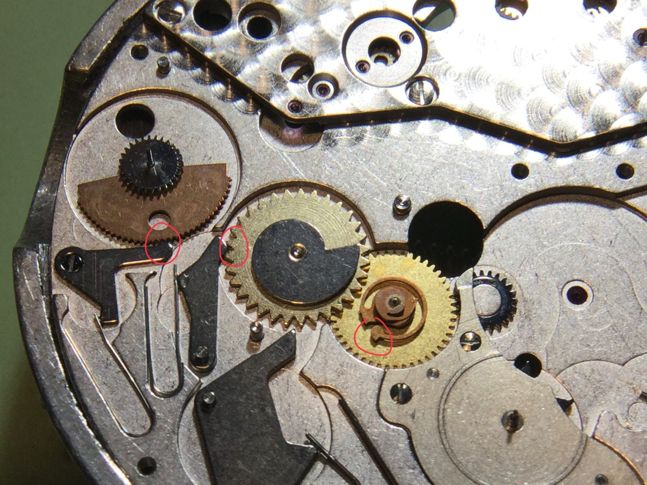

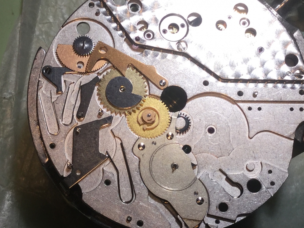

Два вопроса осталось:
1. Туплю, не понятно назначение этих колёс слева
2. Как правильно синхронизировать Календарь с днём недели? Собрал, почему то на 1 число сбрасывается с 30-го, а не с 31-го... и день недели переключается не синхронно...
По первому вопросу разобрался: правые работают на завод и спуск вала заводного барабана, левые - на спуск механизмом

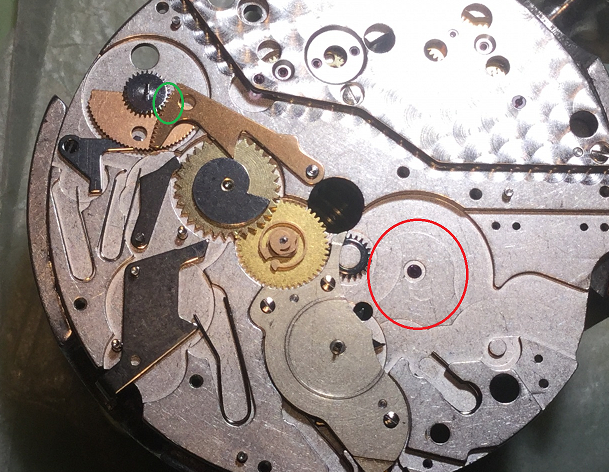

Антон, нужно зацепить по другому там где указал зеленым цветом. Так, чтобы сектор вращался симетрично относительно своего фиксатора. Число зубъев сектора больше чем 31. Сделай так,что при 1 и при 31 до концев сектора оставалось одинаковое число зубъев.
Колесо, где указал красным, нужно поставить наконец, после перевода ремонтуаром вперед до перелкючения числа. Колесо нужно поставить так, что точно в етот момент поменялся день недели, одновременно с числом.

Сообщение от nevenbekriev Посмотреть сообщение
Так и думал.
Невен, а нужно ли чтоб в один момент срабатывали? Может разнести на несколько секунд, чтобы уменьшить нагрузку на механизм ?
Старый 15.12.2017, 08:43
nevenbekriev nevenbekriev вне форума
Регистрация: 21.03.2015
Адрес: Варна, Болгария
Сообщений: 2,685
Сказал(а) спасибо: 611
Поблагодарили 3,608 раз(а) в 1,611 сообщениях
В один момент почти невозможно наладить, да и ненужно. А если нужно разнести нагрузку, тогда будет нужна разница в нескольких часов.
