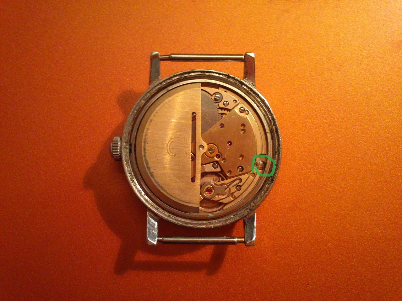

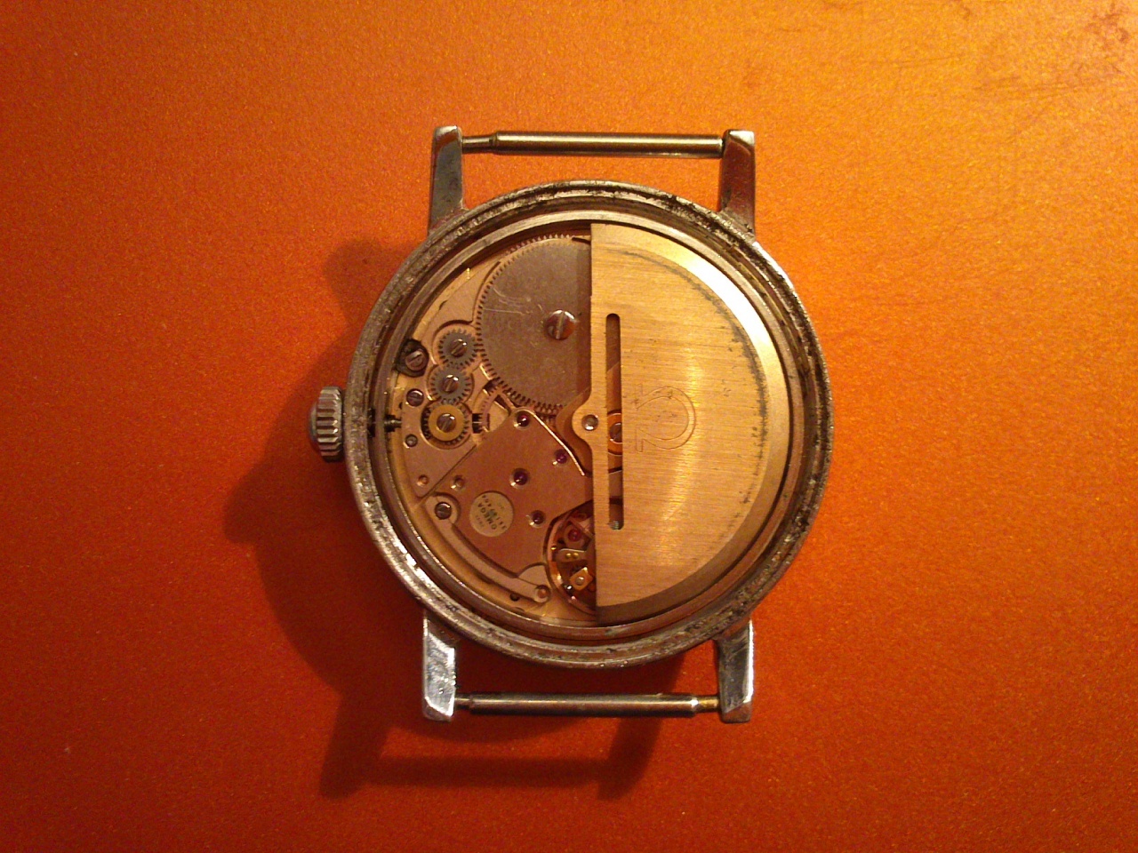

Добрый день. Очень нужна Ваша помощь.
Имеются часы OMEGA Geneve автомат с автоподзаводом (предположительно 60-70е годы).
Необходимо добраться до циферблата и стрелок. Не подскажите, как снять заводную головку с валом, чтобы вынуть механизм с циферблатом из корпуса? (Или в этих часах до циферблата можно добраться только спереди сняв стекло?).
Реальные фото механизма прилагаю.
Быть может кто-то может помочь советом или сделать это непосредственно за небольшие деньги. Буду весьма признателен. Заранее благодарен за любую помощь. Спасибо.

В районе головки у края механизма есть "кнопочка". Головку на перевод и, аккуратно нажимая, вытягиваете головку с валом. Но лучше поэкспериментировать на каком-нибудь "ширпотребе". Часики редкие, будет жаль если испортите. Особенно циферблат, его не восстановишь.

Спасибо за ответ. Кнопочку не нашел( Не могли бы указать, где именно она находится на картинке? А не знаете, еще какие-нибудь винты нужно откручивать чтобы вынуть механизм с циферблатом?

красное ===кнопочка
зеленые винты....
ПС
Он не остановиться!!! Это жажда познания...

Сообщение от Alexreno Посмотреть сообщение
красное ===кнопочка
зеленые винты....
ПС
Спасибо большое за ответ. А не подскажете, вынув зг с валом и открутив эти 2 винта, получится вынуть циферблат? Или нужно еще для этого что-то сделать?
Прошу прощения за тупые вопросы. Заранее благодарен.
Старый 08.12.2017, 00:30
Alexreno Alexreno вне форума
Регистрация: 03.11.2014
Сообщений: 223
Сказал(а) спасибо: 59
Поблагодарили 242 раз(а) в 72 сообщениях
Ну вынуть это громко сказано... сделав то что вы сказали надо перевернуть придерживая мех лицом вверх на "часовую подушку" или другую ровную поверхность... и осторожно поднять корпус....
