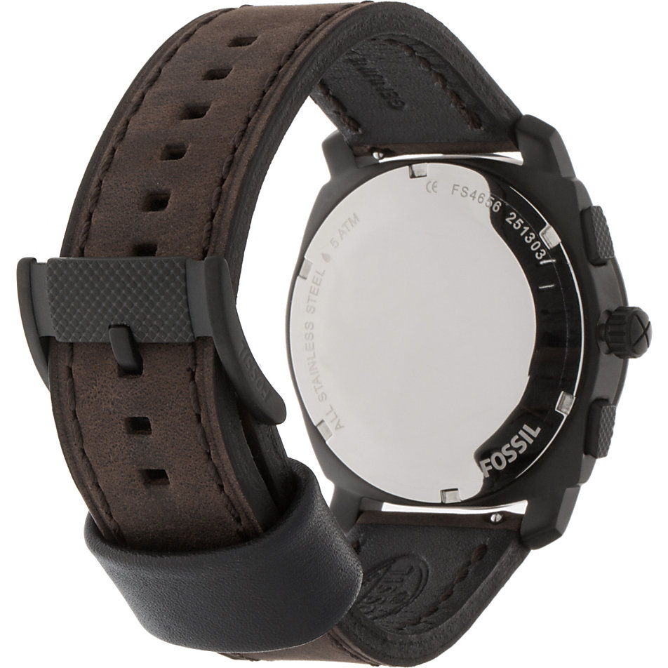

Часы Fossil FS4656 - похоже задняя крышка завинчивающаяся.
Можно ли и как открыть самому для замены батарейки?
Или нужен какой-то специнструмент?

К мастеру, а то наковыряете...

Мячиком для открытия крышек. Правда в продаже в Питере я не нашел. Если кто знает где купить, дайте ссылку в личку.

Спасибо!
Погуглил Вот тут продают - есть доставка по СПб.

Открывается обычным трехточечным ключом, никаких извратов нет, стандартная винтовая крышка. .

ничего не придумывайте и не покупайте, легко можно открыть штанген-циркулем вставив его в пазы и отвернув крышку, справится даже ребёнок

Неудачный совет. Наверняка крышку обдерёт. Крышки большого размера требуют большего усилия.

Можно открывать , но не штангелем а сделанным из него открывашкой . Штангель должен быть с двусторонними губками . Это важно.
