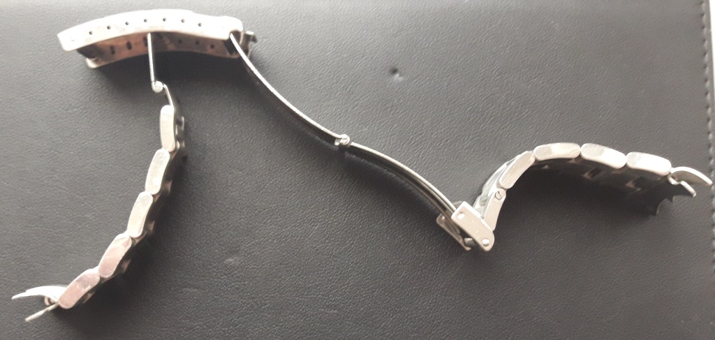

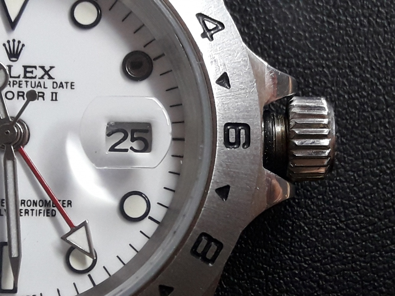

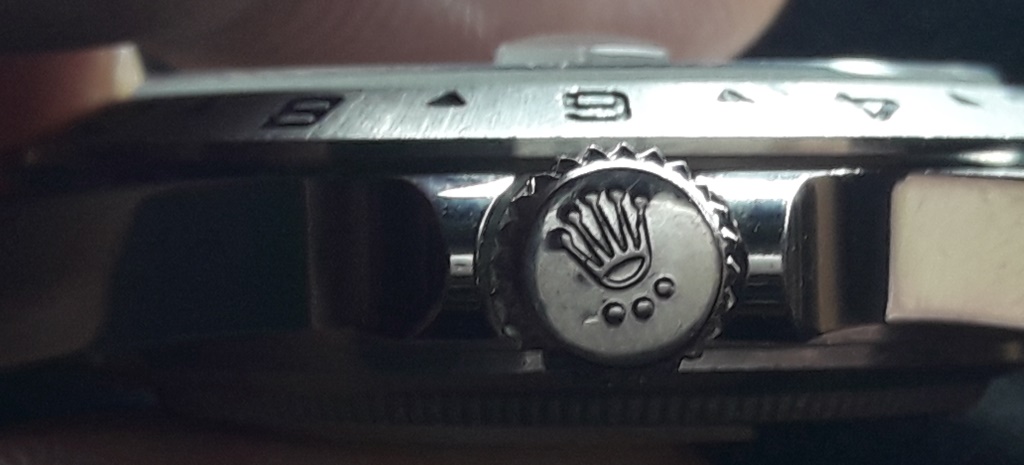

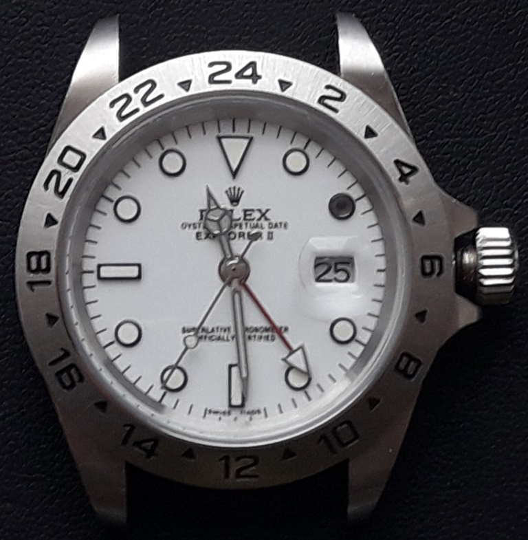

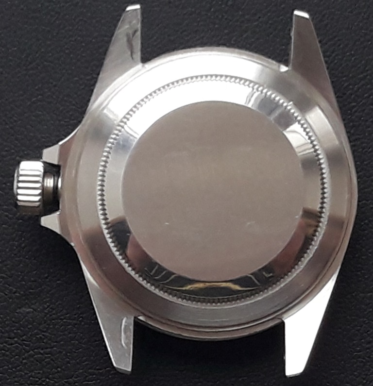

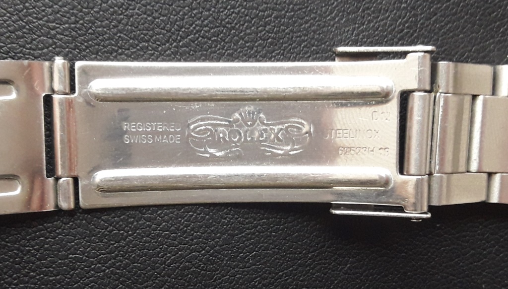

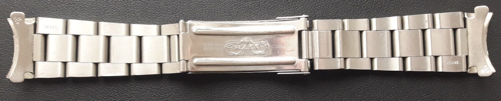

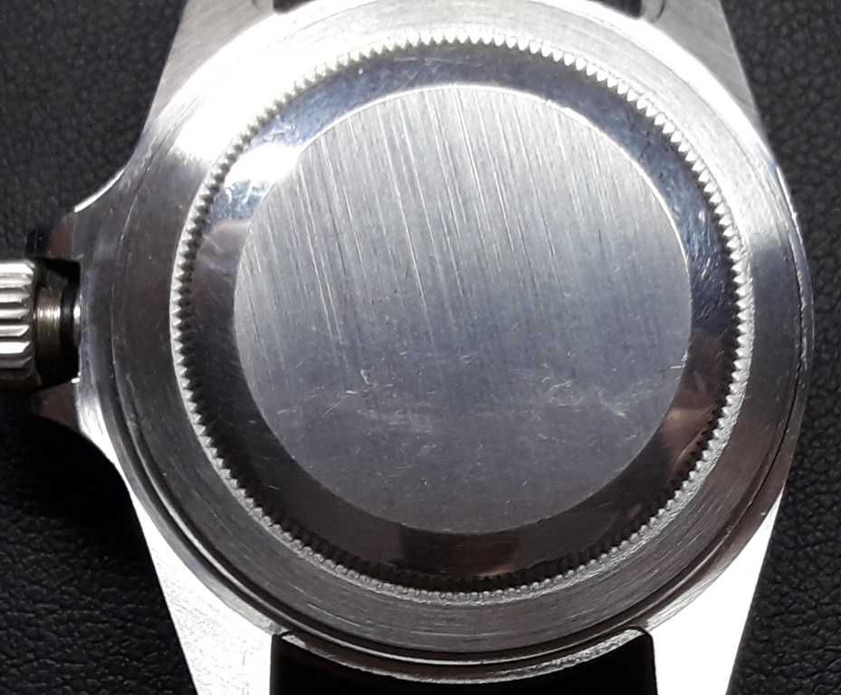

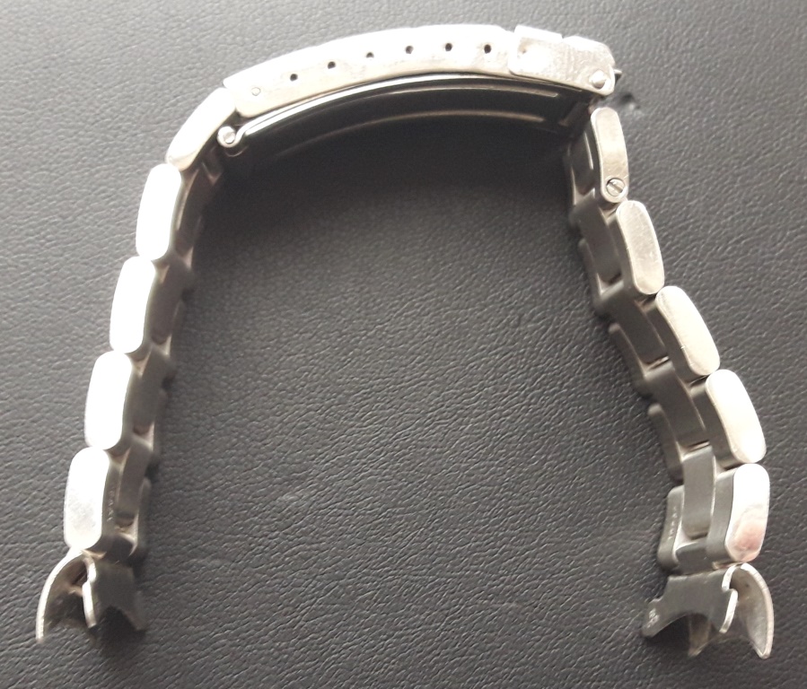

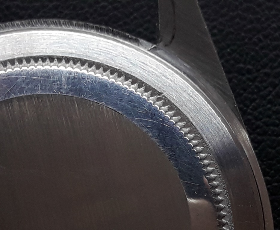

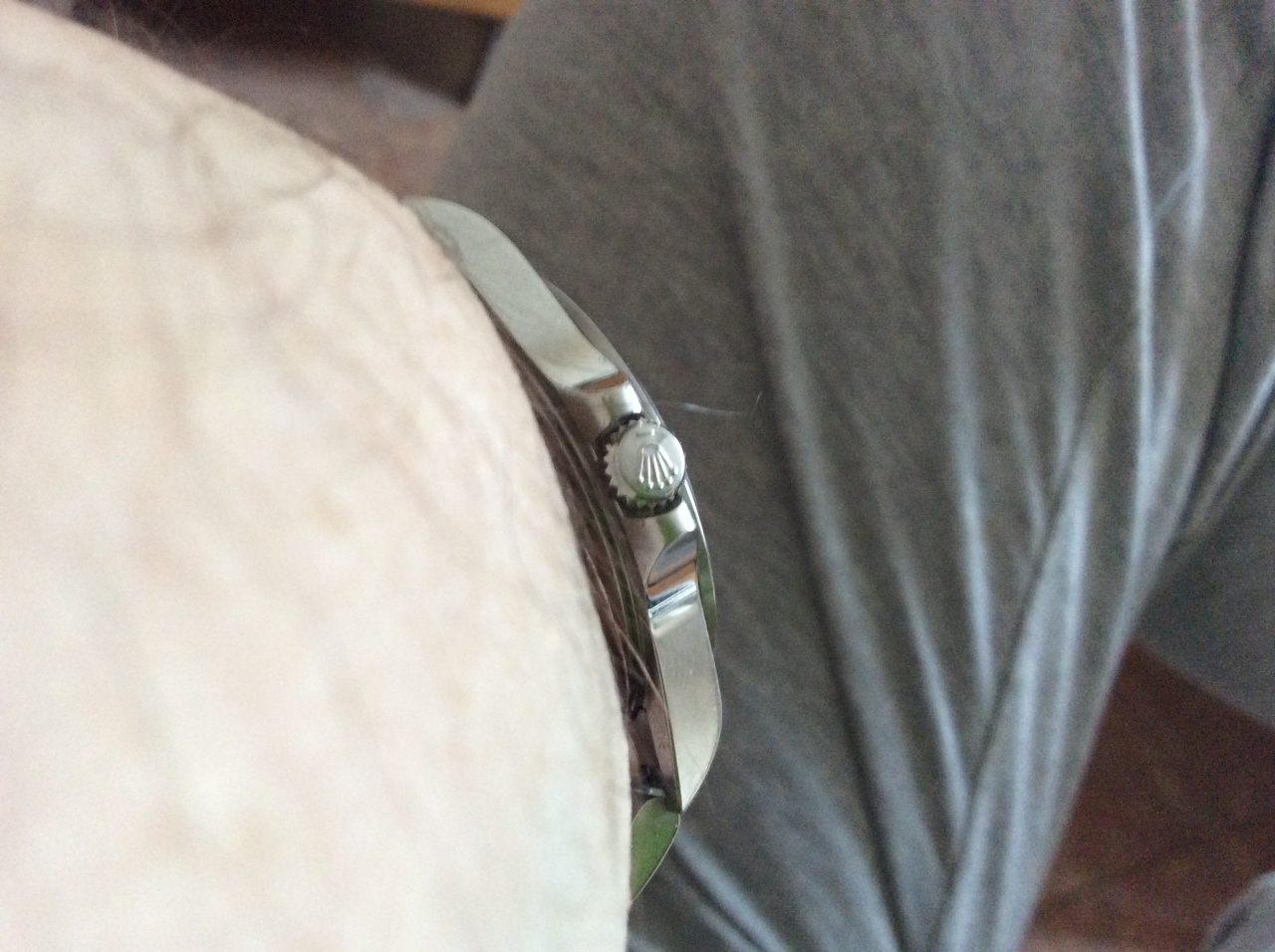

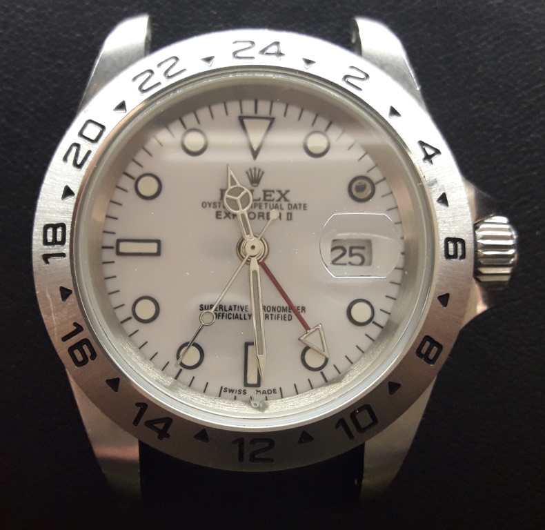

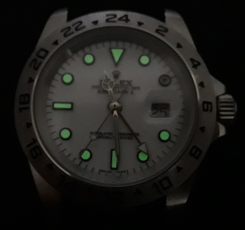

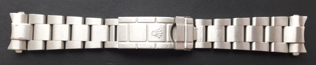

Доброго времени уважаемые эксперты.Помогите в определении часов на фото.Они вообще были в таком исполнении?Оригинал или фуфло?Глянуть на механизм возможности нет,хотя часы у меня на руках.Отлетела одна капсула с люминофором,провалилась в окошко даты и заклинила механизм.Заранее спасибо за ваши мнения.Если нужны дополнительные фото или информация,предоставлю.Корона на месте,при повороте часов виден рельеф меток и надписей.С ув.Виталий.

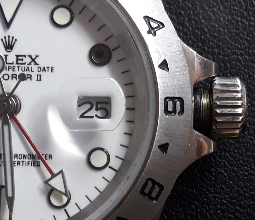

Часы на фотографиях не оригинал.
Из очевидных признаков,
линза не обеспечивает увеличение даты в 2,5 раза
Заводная головка имет маркировку "триплок"
Стрелки не чёрного цвета

Не оригинал. ЗГ намного крупнее. От Суба видать. Стрелки, опять же. Крайние звенья штамповка

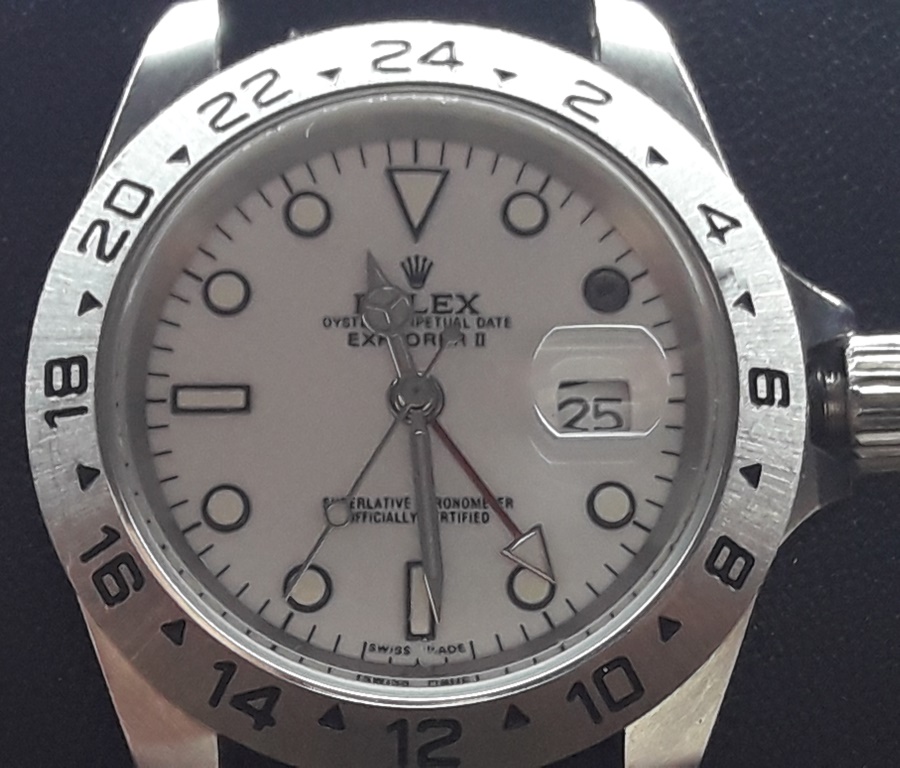

"Фуфло". Достаточно посмотреть на стрелку второго часового пояса ,"коряво" нанесённую корону на стекле (в районе 6 часов) ,которую ,априори, на фото не должно быть видно и заводную головку с нанесённым обозначением Triplock-три точки ( должен быть Twinlock-полоска).

За сколько бы ни было, это подделка. Размер меток не выдержан, метки светятся, а явно левые стрелки - нет. Начертание двойки на дате не имеет к оригиналу отношения ...и так далее.

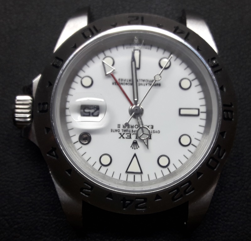

такая же клипса(цифры,буквы справа)
http://forum.watch.ru/showthread.php?t=419295

Два часа метка вообще сгнила.
