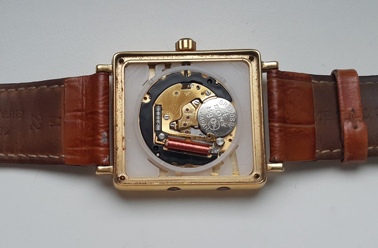

Здравствуйте уважаемые форумчане! Нужна ваша подсказка, наверняка кто то снимал заводную головку и не раз.
Достались мне при случае часики...хотя ладно, эпиграф опустим)
Frederique Constant FC-265EM3C5 соскочила минутная стрелка. Вчера хотел поставить её на место и не смог разобрать часы, а точнее вытащить безель. Я конечно особо сильно не тянул, поэтому механизм ещё работает. Ronda FC-265 если верить яндекс маркету.
Я так понимаю, что бы снять заводную голову, нужно нажать на какую то скрытую кнопку тонкой отвёрткой или шилом. Не могли бы подсказать куда именно нажимать? Фото прикрепляю.

Безель (люнетта) - поворотное кольцо на циферблате часов - https://ru.wikipedia.org/wiki/Безель. Чтобы вынуть механизм снимать безель нет необходимости.
Сообщение от aktiv Посмотреть сообщение
Не "снять заводную голову", а "извлечь заводной вал с головкой = remove stem & crown " = . Для этого см. напр. http://forum.watch.ru/attachment.php...6&d=1511853061 или https://www.youtube.com/watch?v=M47jbGDPjVs или https://www.youtube.com/watch?v=RbU7D8nbnJY или любое руководство с ключевыми словами "remove stem"
В Ваших часах помечена точкой всего одна нажимная кнопка, видимо, ее и нужно нажимать.

Спасибо за нужную информацию. Всё сделал. Тема закрыта.
