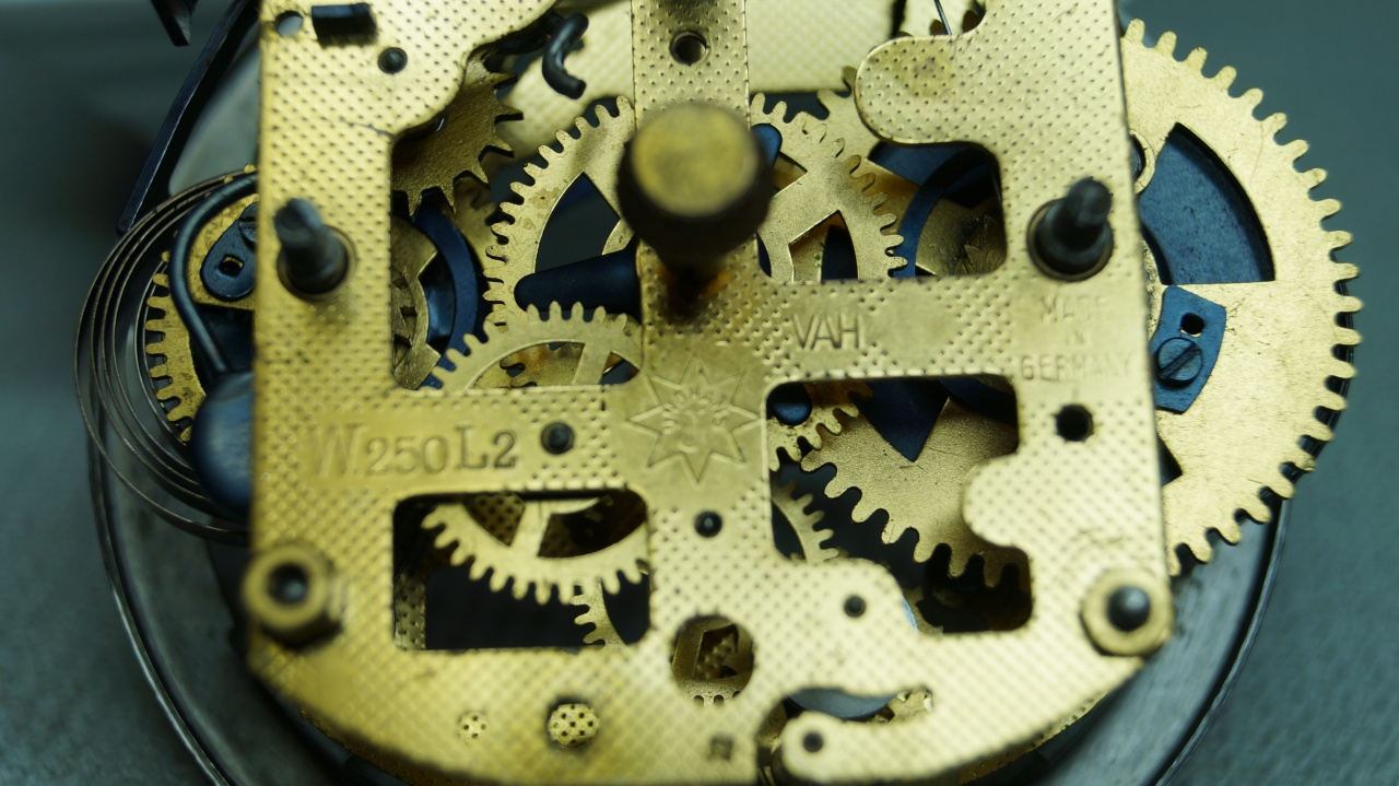

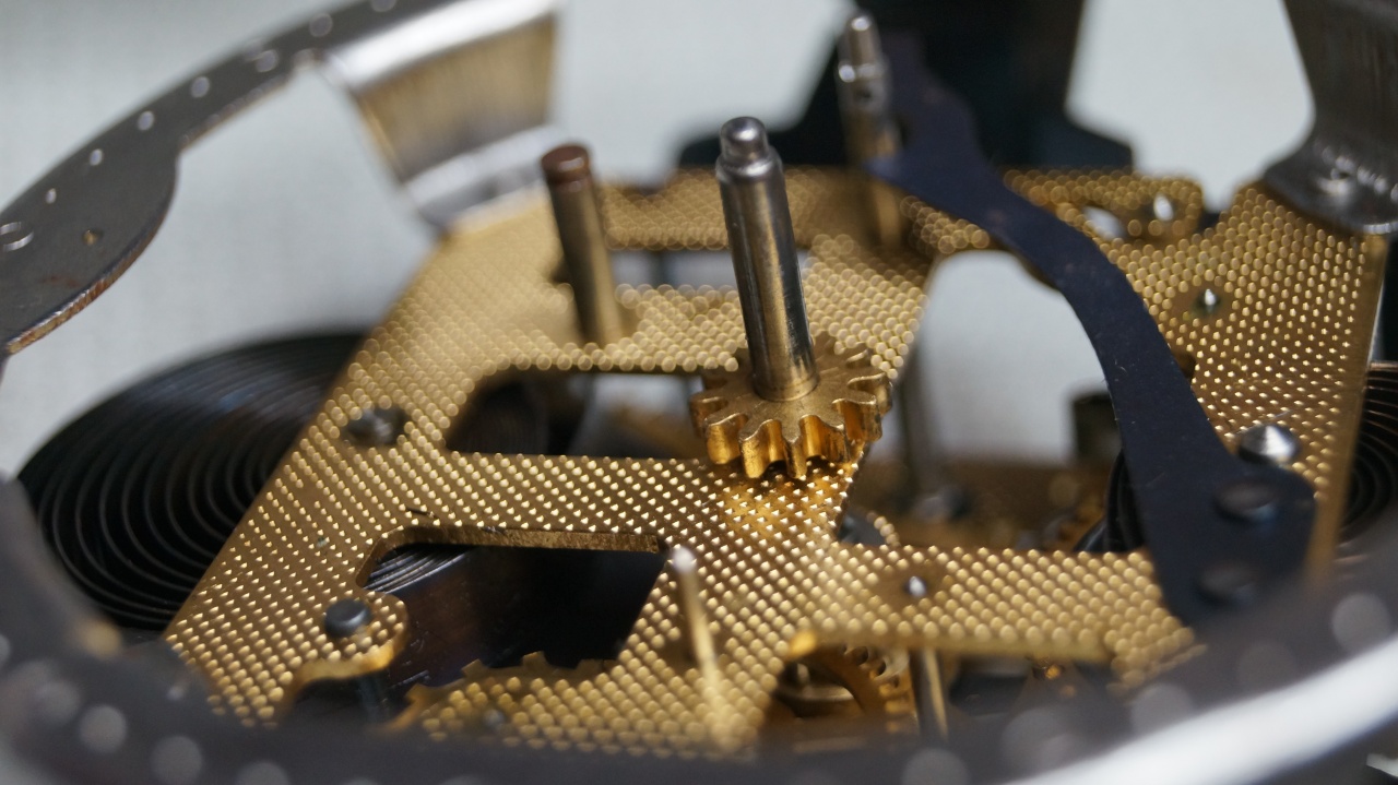

Добрый день! Это вторые мои часы, которые я просто купил попрактиковаться (разборка - чистка - сборка). Пока никаких ремонтов. Форум полистал, книги читаю. Хочется немного втянуться, возможно часы станут моим увлечением. Дорогой инструмент пока не покупаю, ограничился тем, что можно купить в простых магазинах.
Собственно вопрос такой - Каким образом (чем) можно снять шестеренку (на первом снимке)? Около 10мм. в диаметре, между платиной и шестеренкой хорошо если 0,5 мм. Перелопатил интернет, никаких подходящих съемников найти не смог. Максимум, что предлагается это съемники для шестерен электромоторчиков, но столь маленький зазор делает невозможным их использование. Застопорилась разборка часов.
Заранее благодарен за совет.

Оставьте минутное колесо вместе с трибом в покое. Мойте платину вместе с ними в сборе. А так удар молотком по оси и колесо вылетит вместе с осью, а шестеренка останется на платине. Естественно, задняя платина к этому времени уже должна быть снята. Проблема у Вас возникнет при обратной установке, там важно не перестараться и выдержать правильный зазор до платины.

А почему собственно Вам нужно снять ее? Если отверстие подшипника не разбитое, тогда не снимайте. Если все таки жить без етим нельзя, тогда зажимать съемником нужно не шестерню, а платину под ней, а сам съемник должен нажимать центральную ось к платину.

Так и поступлю. Спасибо.

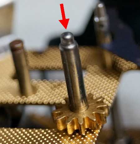

1. Совершенно верный совет:
Сообщение от nevenbekriev Посмотреть сообщение
2. Также совершенно верно сказал dmvt1
Обратите внимание, что вал минутной стрелки имеет сферический торец. Это дает возможность после разборки механизма, когда в руках останется только передняя платина с упомянутым валом, удерживая платину просто в руке над столом, чтобы ось вертикально висела на шестеренке, легонько стукнуть-тюкнуть часовым молоточком по этому сферическому торцу, не опасаясь его смять - см. стрелку на фото.
1-2-3 легких удара и ось вместе с колесом на противоположной ее стороне выйдет из плотной посадки в шестеренке.
Пытаться снять шестеренку подсовывая в зазор между ней и платиной неподходящий инструмент - не рекомендую. Латунь шестеренки мягкая и, поэтому есть большой риск смять зубцы.
