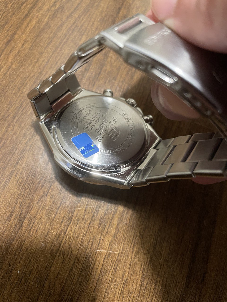

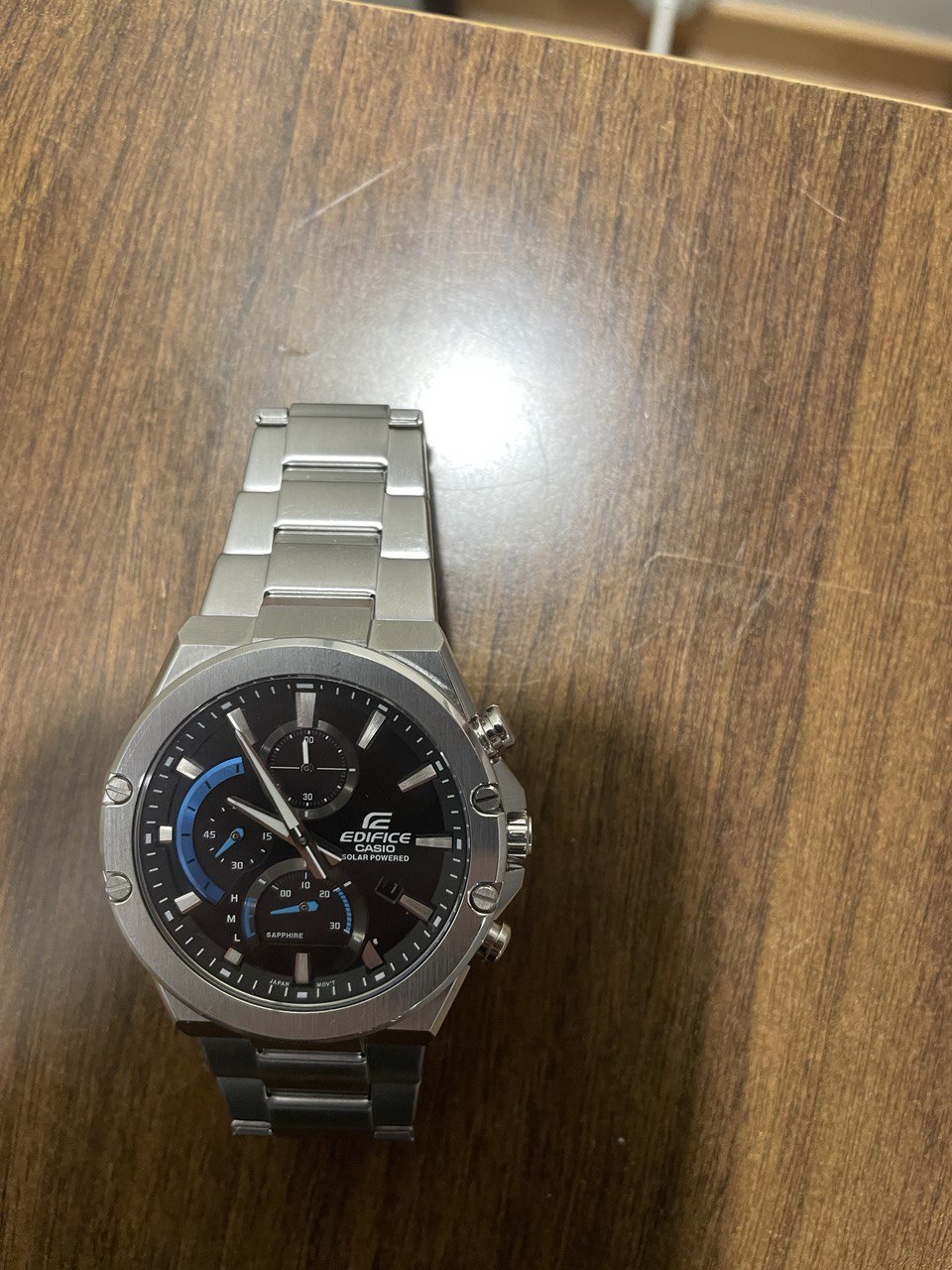

а есть фото часов спереди и сзади?

вот

Сообщение от Luminox95 Посмотреть сообщение
сказали больше не держать в темноте длительное время.
а Вы держали в темноте? как долго?
вот
часы норм
