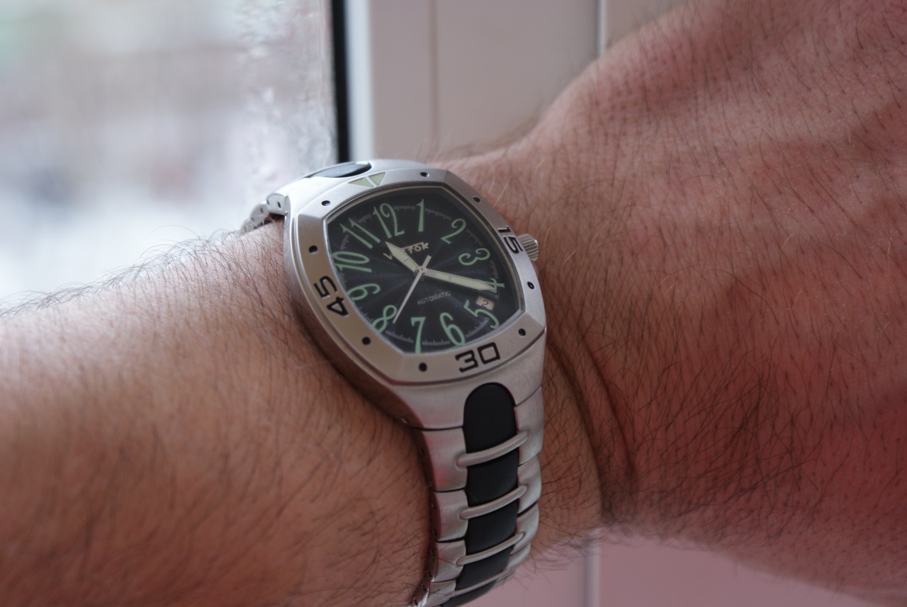

Циферблат глубокого церного цвета , гильошинированный круговыми рисками , часовые метки выполнены в виде арабских цифр с высотой шрифта от 5 до 7 мм светло зеленого цвета , материал отрисовки цифр - светомасса. Окошко даты расположено между 4 и 5, не бросается в глаза , но читается хорошо.
Стрелки
Стрелки выполнены мечеобразной формы с нанесением светосостава кроме секундной, самой простой формы но органично вписывающейся.
Циферблат был выбран именно черный, как наиболее констрасный и читаемый. На свету проявляется эффект разбегающихся от центра циферблата лучей треугольной формы.
Информативно цифер не перегружен под 12 часовой меткой надпись метализированными буквами на латинице Vostok, над 6 часовой меткой automatic- лаконично, без усложнений.
Корпус.
Корпус часов -матированная нержавеющая сталь, профилные стороны (правая и левая)-полированы. Форма корпуса в виде вытянутой бочки с размером по экватору у ЗГ 38 мм без головки и 41 мм с головкой. Головка высотой 3,5 мм Ф5 мм, выглядит пропорционально. Справа и слева от головки на профильной стороне невысокие , около 2 мм приливы. Головка не закручивается, однако вращается с усилием, что свидетельствует о наличии сальника завадного ключа и водозащите в барах или метрах производителем не указанных.
Стекло
Стекло минеральное , плоской формы, с небольшой фаской по периметру. Форма стекла -вытянутая бочка, способ крепления вклеивание на прозрачный герметик, который практически не заметен. Вокруг стекла (не знаю точно термин) скажем , фальшбезель шириной 4 мм с цифровыми метками 15-30-45. Напротив 12ти часовой отметки два трегольных углубления , залитых светомассой, однако известен вариант и с заполнением краской. Отделка копруса, как и сам корпус производят хорошее впечатление качественой вещи, что подтвердили все знакомые и друзья, приняв Восток за иномарочные часы(не китайские).

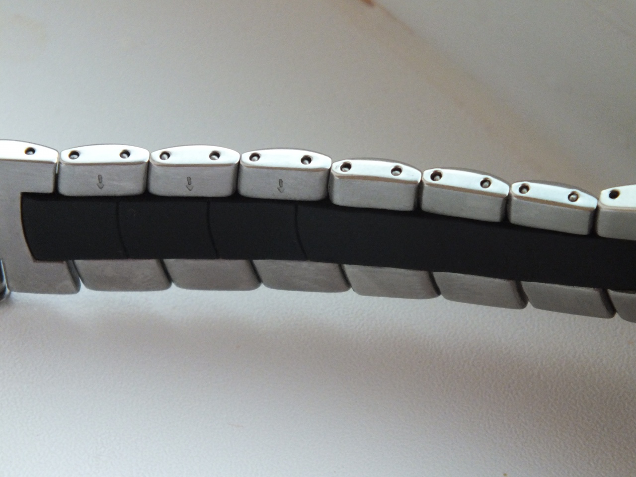

Браслет это важная деталь, которая создает тактильные ощущения во многом влияющие на наше желание заменить его на ремень, даже на брендовых часах.
Здесь,на мой взгляд, чистопольцы на высоте и вот почему.
Браслет представляет собой литые звенья закрепленные на силиконовой профилированной ленте шириной 10 мм стальными штифтами Ф около 1 мм. силиконовая лента входит в выточку на корпусе и закреплена штифтом насквозь не только через силиконовую ленту, но и через последнее стальное звено. Таким образом конструкция браслета такова, что обеспечивает некоторую упругость, сходную с силиконовым ремнем и приятные тактильные и визуальные ощущения от браслета. Сейчас пока могу сказать, что ощущения от него положительные, не щиплется и не болтается, не шкворчит, выглядит отлично. Однако без специнструмента удалить-поставить звено не получится.

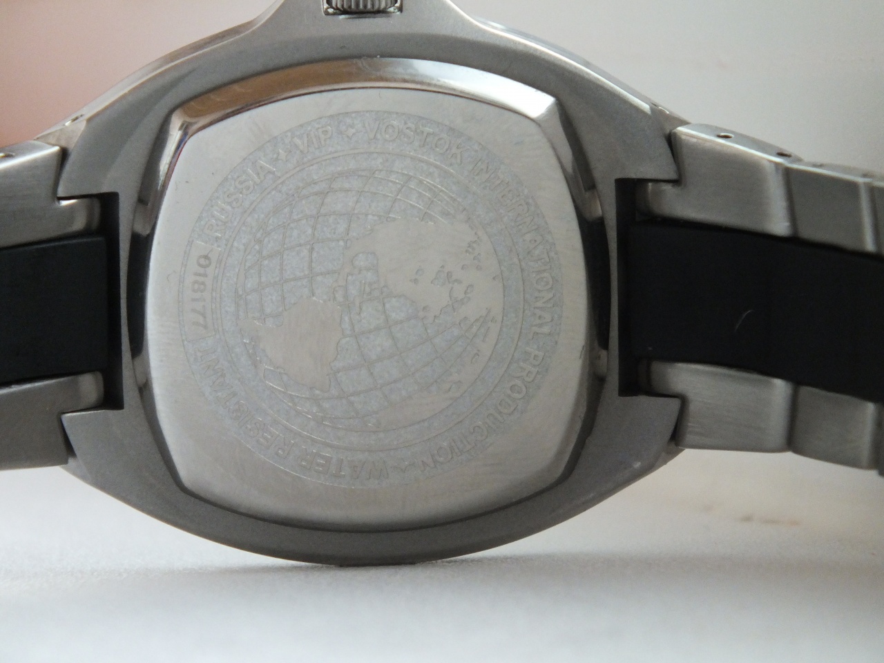

Задняя крышка.
Для ценителей задних крышек могу сказать, что крышка в также бочкообразной формы . Гравировка с изображением проекции земного шара и надписью снизу вверх слева на право " Russia*VIP*Vostok International Production*vater resistant" далее номер 018177.
Крышка - хлопушка, не гайка . На первый взгляд не производит впечатления водозащищающего устройства, но купание прошло успешно.
