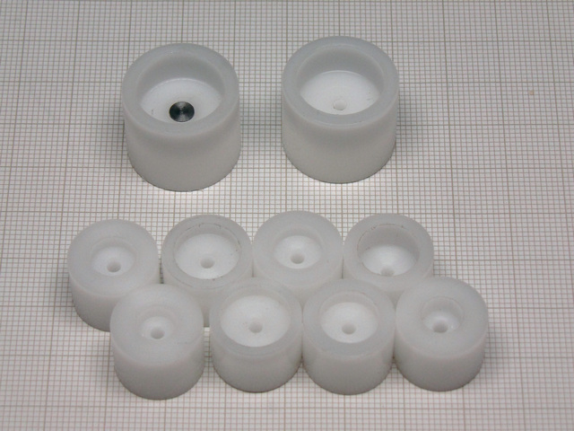

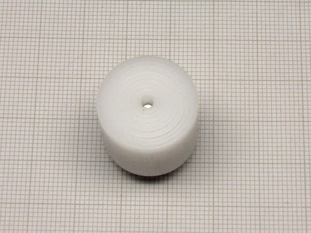

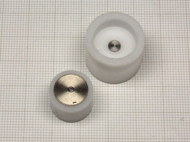

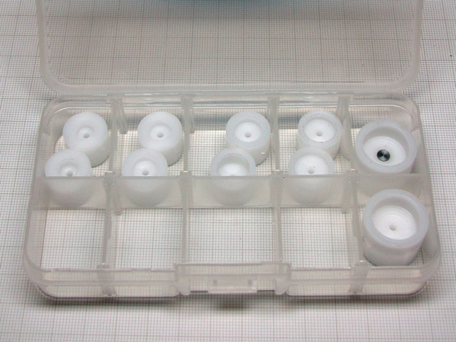

Да, Антон прав. Не обязательно покупать, каждый сам может изготовить набор для себя, надо найти прутки пластмассы типа POM (Полиоксиметилен) диаметром приблизительно 15 и 20 мм и изготовить.

Название: Barrel opener-closer - 01.jpg

Название: Barrel opener-closer - 02.jpg

Название: Barrel Opener-Closer Tool Set 02.jpg

Название: Barrel Opener-Closer Tool Set 01.jpg
