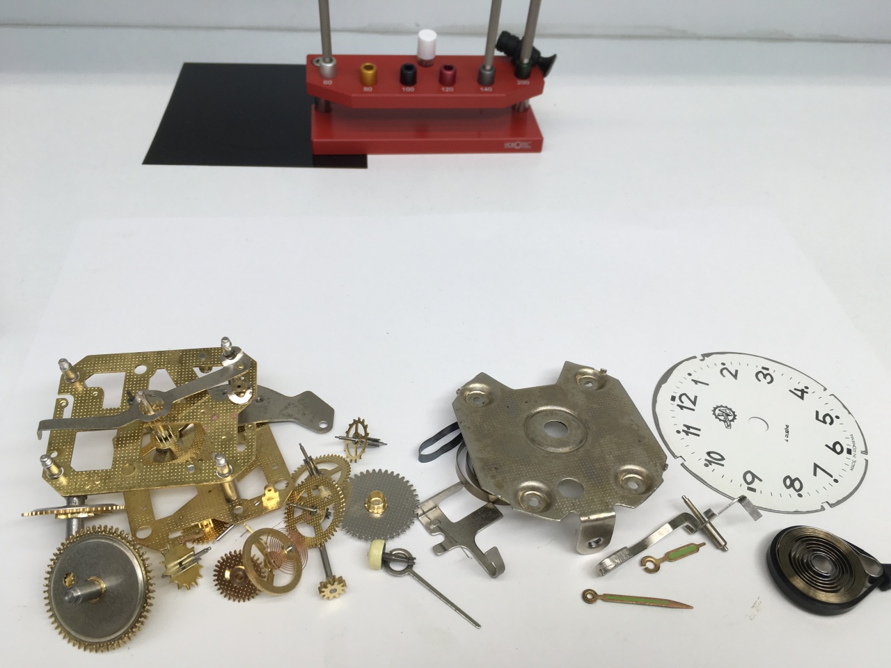

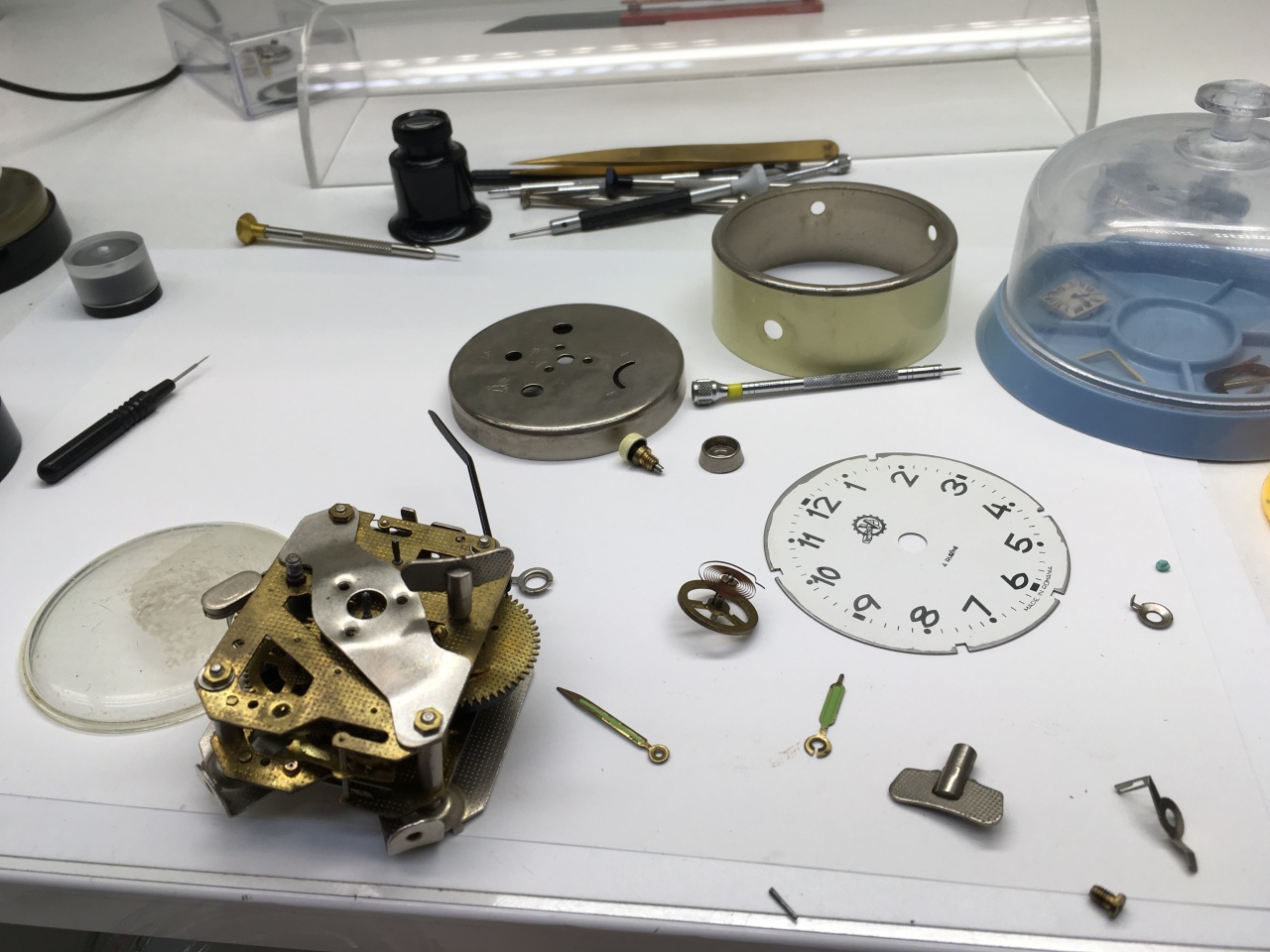

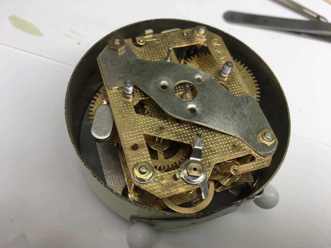

ну да
одним бензином не отмыть детали вот так
на самом деле, на обслуживание будильника и прочего крупногабарита уходит больше времени, чем на какой-то 7750
