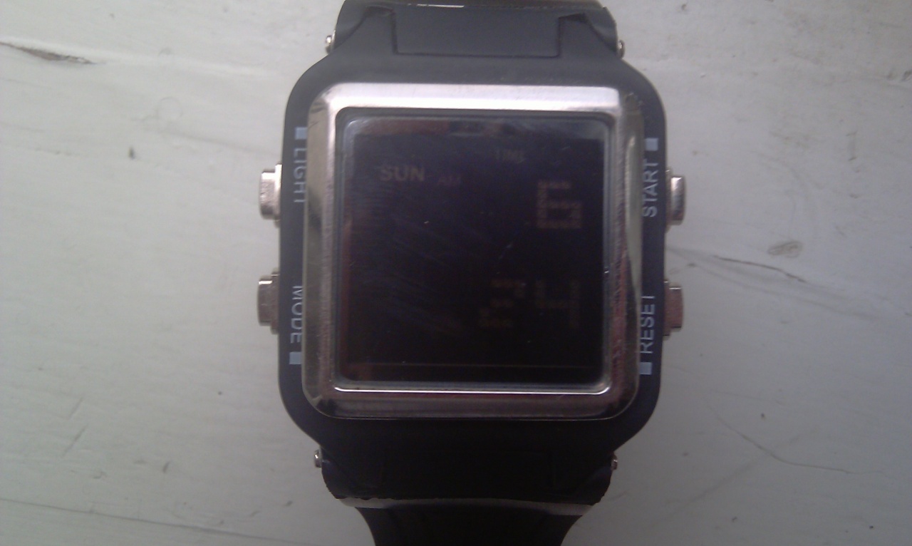

Помогите настроить время на электронных часах
Обычные наручные часы, электронные (без стрелок), 4 кнопки (подсветка, настройка, старт, сброс). В нем секундомер будильник и часы! Надеюсь у всех такие часики были и помогут мне решить проблему.
Не могу вспомнить как поставить на них время инструкция была утеряна года 2 назад вот сейчас нашел их поменял батарейку они работают, а вот как время поставить не помню.

Опознать часы не могу, но судя по надписям при кнопках варианта два.
Первый, наиболее вероятный, поскольку почти во всех электронных часах оно именно так сделано.
Левой нижней кнопкой выбрать режим настройки времени. Обычно после стандартного идет будильник, потом секундомер, потом настройка времени (начинает мигать та часть времени, которая будет меняться).
Потом правой нижней кнопкой выбрать то, что будет настраиваться: секунды (если есть, можно сбросить в 0), минуты, часы, день, месяц, возможно, еще будут год и/или день недели.
Дальше правой верхней корректировать выбранное значение. Возврат в основной режим левой нижней кнопкой.
Второй. Долгим нажатием левой нижней кнопки из основного режима перейти в режим изменения времени. Дальше одиночными нажатиями ее же выбрать изменяемую часто времени и правыми кнопками уменьшать или увеличивать.
Выход - долгим нажатием левой нижней кнопки
Плохо, что на фотографии почти ничего не видно. Трудно опознать конкретную модель (я не настолько крут, чтобы опознавать их по контуру корпуса, да и вполне допускаю, что из много таких разных выпускалось).
А знание конкретной модели может позволить с большой вероятностью найти в сети полную инструкцию, причем на русском языке.

Сообщение от geher Посмотреть сообщение
думаю воторой вариант будет правильным
