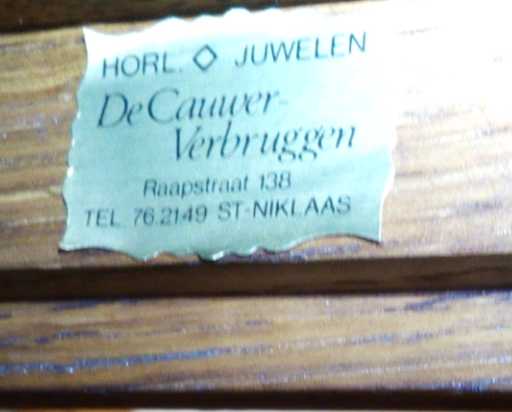

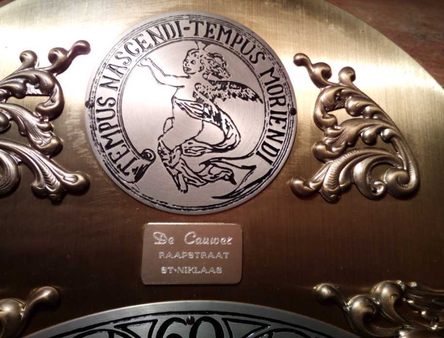

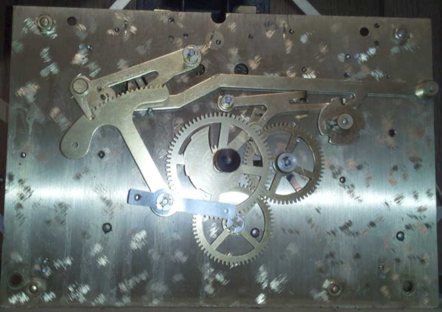

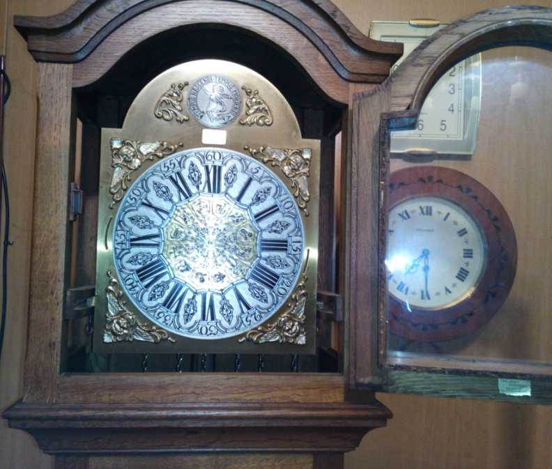

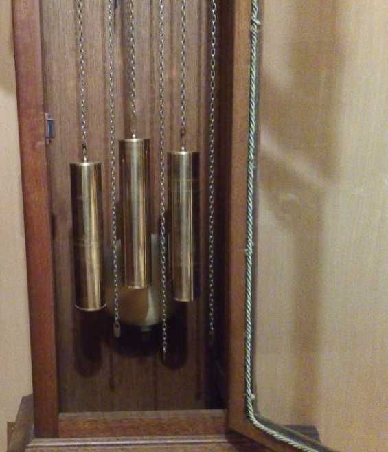

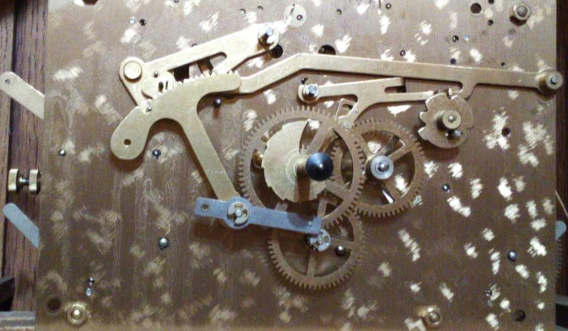

Вот такое вот чудо доставлено. Бой, должен быть Вестминстерский сбит, уже чьи-то руки в часах явно были ( : . Корпус - на ножках, но, без без дна, т.е. мошки/мухи - залетай, не хочу. Судя по магнитным защелкам дверок и шурупам с обычными, не крестиком, шлицами - где-то 60-е годы?
Хода (пока неуверенного) добился чуток смазав ось скобы и зубцы ходового колеса.
Механизм с разными интересными примбамбасами (на маятнике, анкере и не только) для чистки/мойкимойки еще не снимал - играюсь пока с боем, уже нашел 1 зажимнрй винт, который ничего не фиксирует.
Что же это за часы?

Дверцы на магнитиках. Такие стали появляться на немецкой мебели в 70-х годах

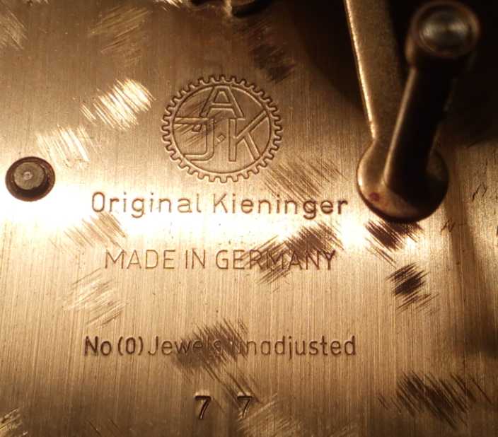

Ну, производителя нашел, благо он себя не скрывает - http://www.kieninger.com/ . Выпускает, оказывается, очень даже неплохие часы, в т.ч. всякие напольные весьма широкой номенклатуры - http://www.kieninger.com/floor_wall_...s-floor_clocks .
Одна пока беда - такого механизма, что у меня в ремонте среди множества механизмов на сайте - нету - устарел, наверное. Фирма существует с 1912 г. Каталог к 100-летию - http://online.flipbuilder.com/adce/xves/ .
Зато обнаружил внутри часов заводскую надпись фломастером или маркером : "9031/3" и "77/9/337". Прояснилось маловато.
На подвесе маятника обнаружился патентованый фирмой регулятор выкачки ... винтиком с пружинкой! Помещенный в прорезь подвеса винтик с упором перекашивает подвес относительно оси маятника. Всего несколько деталек лишних, зато удобнее гораздо, чем, скажем, в обычных часах. Отрегулировал этим винтиком после чистки и сборки выкачку на слух за 1 минуту - регулировать одно удовольствие! Еще есть в часах выключатели боя (и четвертей и часового боя) обычной конструкции типа настенного "Янтаря" - рычагами отвода/откидывания молотков от гонгов, но вынесенные по бокам корпуса для удобства доступа и раздельные регуляторы громкости четвертей и часового - натягивают пружинки молотков. Есть еще какой-то фокус на обеих плечах анкерной скобы, но разбираться подробно не стал - по типу выдвижных палет, но винтиками. Есть еще оригинальный винтовой упор/стопор для регулирования зазора между молотками и гонгами - чтоб не лезть рычаги молотков гнуть. В общем, мысль конструкторов часов в 40- 50-е годы прошлого века на месте не стояла!
Ну, а, поскольку длина маятника около метра, то для цифирей "77" на механизме ничего иного не остается, кроме как года выпуска механизма = 1977 г. Глядя в надпись маркером выше, можно даже уточнить месяц выпуска = сентябрь и модель часов - 337.
