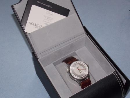

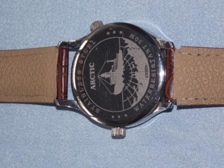

Купил эти часы в 2006 году, ношу не снимая с руки ни днем, ни ночью, с двумя перерывами. Через неделю после покупки часы стали останавливаться и продолжали ход после щелчка по корпусу. Отправил в Москву на завод, сделали по гарантии. Года через два разбил стекло, поменяли уже дома, в Киеве, дальше менял только ремешки. Год назад отвалилась заводная головка, отдал к мастеру на замену-чистку часов...вернули с головками большей толщины, но...часы после чистки стали спешить на 6 минут в день. Отложил, благо есть что носить.
Недавно, благодаря образовавшемуся свободному времени, взялся сам. Вскрыл, разъединил слипшиеся после смазки витки пружины маятника, подрегулировал ход и...они снова на руке! Все атрибуты видны на карточке гарантии.
