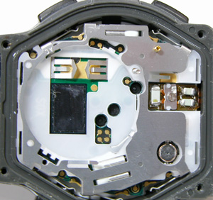

Менял батарейку в часах касио, и под батарейкой обнаружил контакты. Может кто знает для чего они используются?

Нет, для батарейки совсем другой контакт, и прижимная пластина. А под батарейкой имеются еще 5 контактов (4 вместе, и 1 немного дальше). Интересно для чего они?

Скорее всего контрольные точки. Посмотреть бы, куда они идут дальше на плате.

А для контроля чего они могут быть?
А с помощью их может есть возможность перепрошить часы?

Это контакты для заводского стенда. Используются для контроля и настройки точности хода. Непонятно что Вы хотите в этих часах перешивать. I-Watch Вы из них все равно не сделаете. Насколько я понимаю, программируется только "мертвое время" для настройки точности хода. Делается на заводе один раз и не факт, что может меняться в процессе эксплуатации.

"мёртвое время" - период ингибиции
