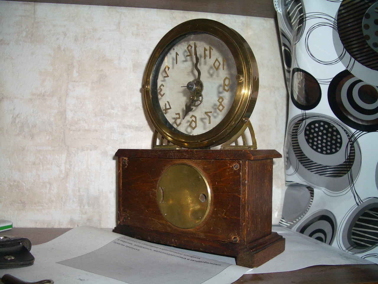

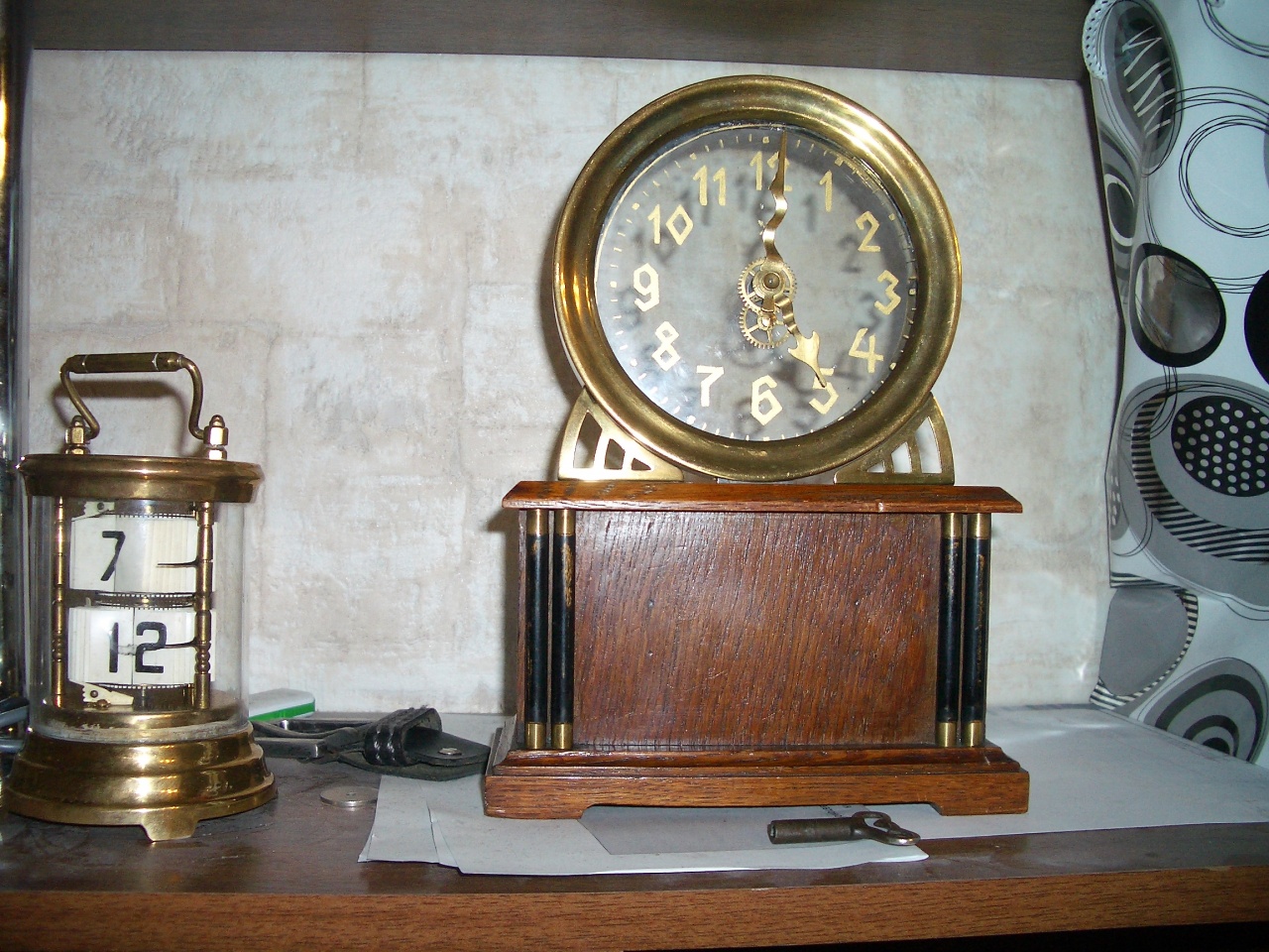

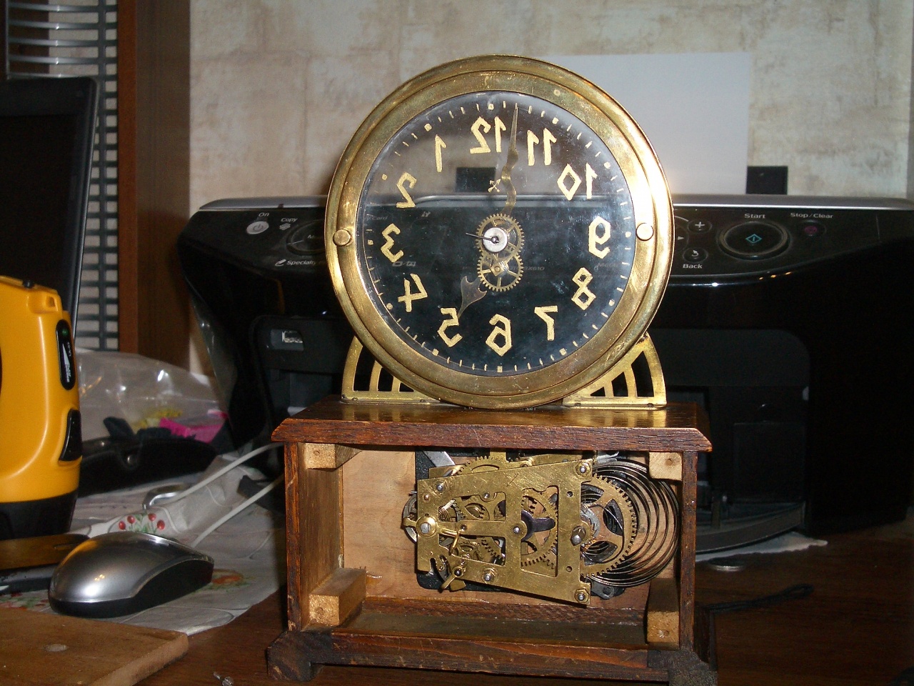

Доброго времени суток,Форумчане.Наконец дошли руки до восстановления часов mystery clock от Hamburg Amerikanische Uhrenfabrik.Долго не решался браться за них.Уж больно в убогом состоянии они мне достались.2 стеклянных диска новодельных, надписи на цифере нарисованы от руки.Много проблем с механизмом.В общем поиздевались над ними. Часы не часто встречающие.Может у кого нибудь есть фото оригинального цифера этих часов? В инете никакой инфы найти не могу.Но восстановить хочу близко к оригиналу

Помощь по фотографиям часов MYSTERY от HAU неожиданно пришла от моих друзей реставраторов.Внимательно изучил полученную ссылку и тут же возникает вопрос по стеклянным дискам и нанесению шрифта на стекло. Теперь на часть вопросов есть ответ.Осталось раздобыть фото самих дисков и понять как на фирме HAU наносилась разметка и цифры на стеклянный диск.

А что там вращается, преднее стекло что ли?

Стеклянный диск,находящийся за циферблатом,приводится в движение механизмом,находящимся в основании,который передвигает стрелки.Так написано в описании самой часовой компании.Следовательно, самый первый стеклянный диск-это цифер(он не имеет привода), второй диск с ободом шестерней имеет привод от меха, передавая крутящий момент на шестеренки и третий стеклянный диск-это задняя крышка(тоже без привода). Как то так.

Почти все детали присутствуют.Но кто мне скажет точный диаметр 2-х стеклянных дисков(они у меня новодельные и не соответствуют родным), их толщину.Часть зубьев на шестернях сбита.После изготовления стеклянных дисков надо соблюсти центровку при сверлении центрального отверстия.Стандарт стекла в России 2 мм, 2.5 мм, 3 мм. А если окажется стекло нестандартное,то где его заказывать? В общем одни вопросы , на которые мало кто может ответить.Пока собираю инфу.

Просто нужно наидти нормального мастера, который может спроектировать все заново. Задача не так сложная. Диаметр неподвижных стекол и их толщина определите по месте, где они крепятся. Если примерно нужна толщина 2х 2.25, можете использовать 2 + 2.5. Врят ли ето так важно. Поскольку я понял, на преднее стекло с циферблатом должны быть 2 отверстия - одно для втулки, в которую все вращается, и одно для оси вексельного колеса. На задное стекло нет отверстии. Ето так? Среднее стекло с зубьями, которое вращается, можете сделать из плексигласа, на станке. Какие зубья у Вас сбиты?
Механизм может и дешевый, но такие как он работали мноого лет без нареканий, конечно при правильной поддержки. У моего деда был подобный будильник Юнгханс из 1925г, который служил по назначению безперерывно до 1985.
