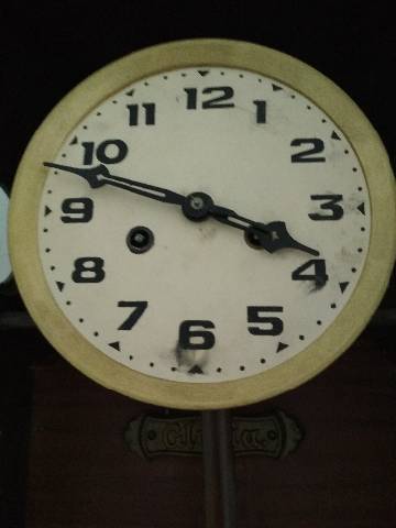

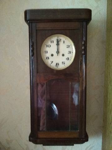

Добрый день. Достались от деда часы. На ходу. Хотим реставрировать. Циферблат не настоящий, дед где-то заказывал. На кругляшике вмятина, мы в детстве стрельнули пластмассовой пулей. Бока и центральная внутренность оклеена бумагой под дерево и покрыта лаком. Папа говорит, что было сильно пожрано шашелем, потому и заклеили. Подскажите как выглядел оригинальный циферблат, как можно исправить кругляшик. И вообще, как отреставрировать их.

вы не написали какой фирмой сделаны эти часы.
Я предположил это это Густав Беккер.
Тогда выглядеть они могли так.
Циферблат изначально был с серебряным покрытием, Ваш дед заменил его на циферблат от советских часов "Янтарь" или "ОЧЗ".
Стрелки тоже от них.

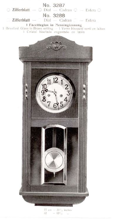

Ваши часы очень похожи на модель 3287 из каталога 1924 г. немецкой часовой фирмы Gustav Becker. У них, действительно, были проблемы с циферблатом: изначально он был латунным, серебреным, с накрашенными сверху цифрами. Серебрение со временем темнеет (как и обычное серебро), и люди, пытаясь его очистить, протирают агрессивными жидкостями и... стирают цифры.
По всей видимости, с Вашим циферблатом произошло тоже самое. Восстановить его можно, есть различные технологии, но Вам проще будет обратиться к специалисту. Либо можно найти на ebay или на локальном рынке б.у. циферблат в хорошем состоянии (вполне встречаются в запчастях, ведь такие часы не редкость).
Линзу маятника также можно выправить, аккуратно развальцевав ее. Это тоже задача, с которой рукастый человек справится. Либо можно найти б.у. линзу или маятник в сборе.
Корпус, пусть даже побитый шашелем, тоже восстановим, и, опять же, с этим может помочь специалист.

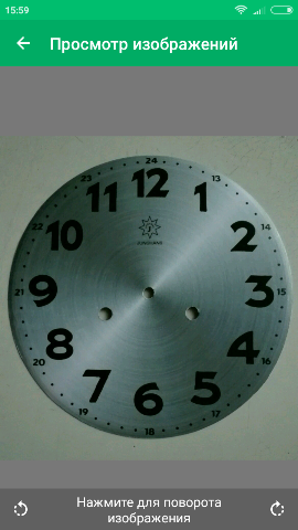

Заменить на что? На новый? А где взять? Стрелки, кстати, оригинальные.
А может и нет. Я в инете видела много часов Gustav Becker с такими стрелками..
Вот нашла на куфаре, реставрация делал, на материале заказчика из латуни.

Недавно у меня в ремонте был бекеровский механизм. Циферблат был выпуклый, но без серебрения, цифры нарисованы прямо на латуни. Но думаю, что это не ваш случай, так как у вас линза маятника светлая, а не жёлтая.
