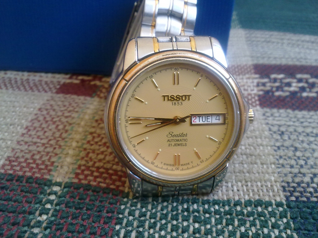

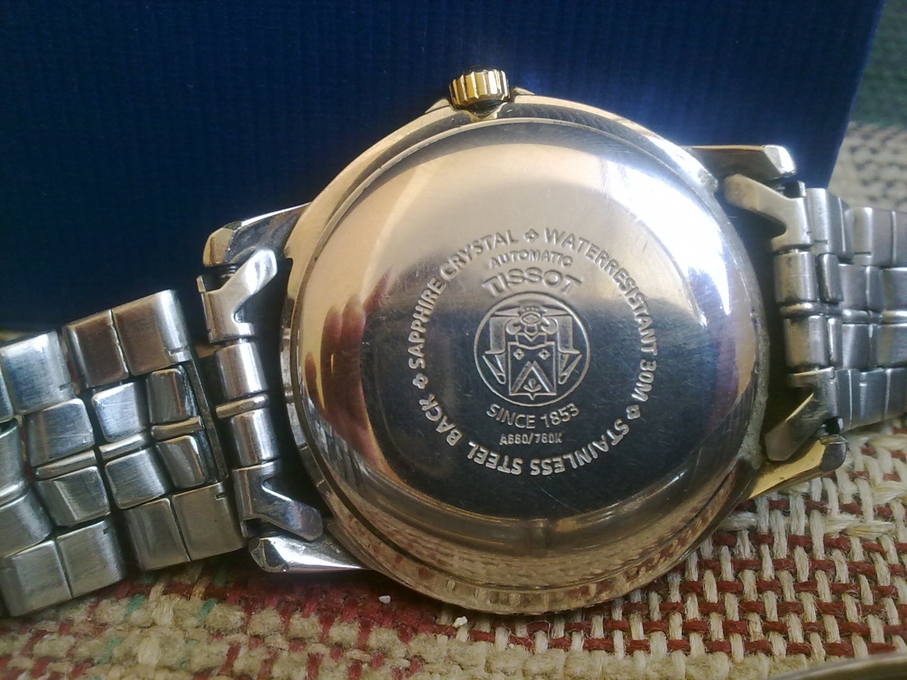

Tissot или китаеза?
Недавно в шкафу нашел часы, которые покупал в начале 90-х.
Гляньте пожалуйста, надо решить оставить или выкинуть.
В смысле это Tissot или китайское подобие?

Сообщение от subjag Посмотреть сообщение
Tissot или китаеза?
Внешне - оригинал, уважаемый Subjag. Немного смущает нанесённая не посередине светомасса на стрелках. Вообще, надо бы вскрыть и глянуть на механизм. Судя по виду, часики старенькие, возможно, тогда их ещё и не подделывали.
Настоящие вроде,смущают буквы "Т" рядом с надписью swiss made - модель где то 1998 г. осталось глянуть только механизм, дмаю там должна быть 2836-2

Часы оригинал, на 99% уверен.
механизм ETA 2846-2 (21 камень,частота баланса 21.600)
буковка "Т"- раньше использовался радиоактивный элемент "Тритий" в качестве свето накопителя,но за пределы стекла радиация не выходит - не переживайте.
сейчас тритий уже не используется компанией TISSOT.
сейчас Морская Звезда производиться на другом калибре - ETA 2836-2 (25 камней,частота 28.800)

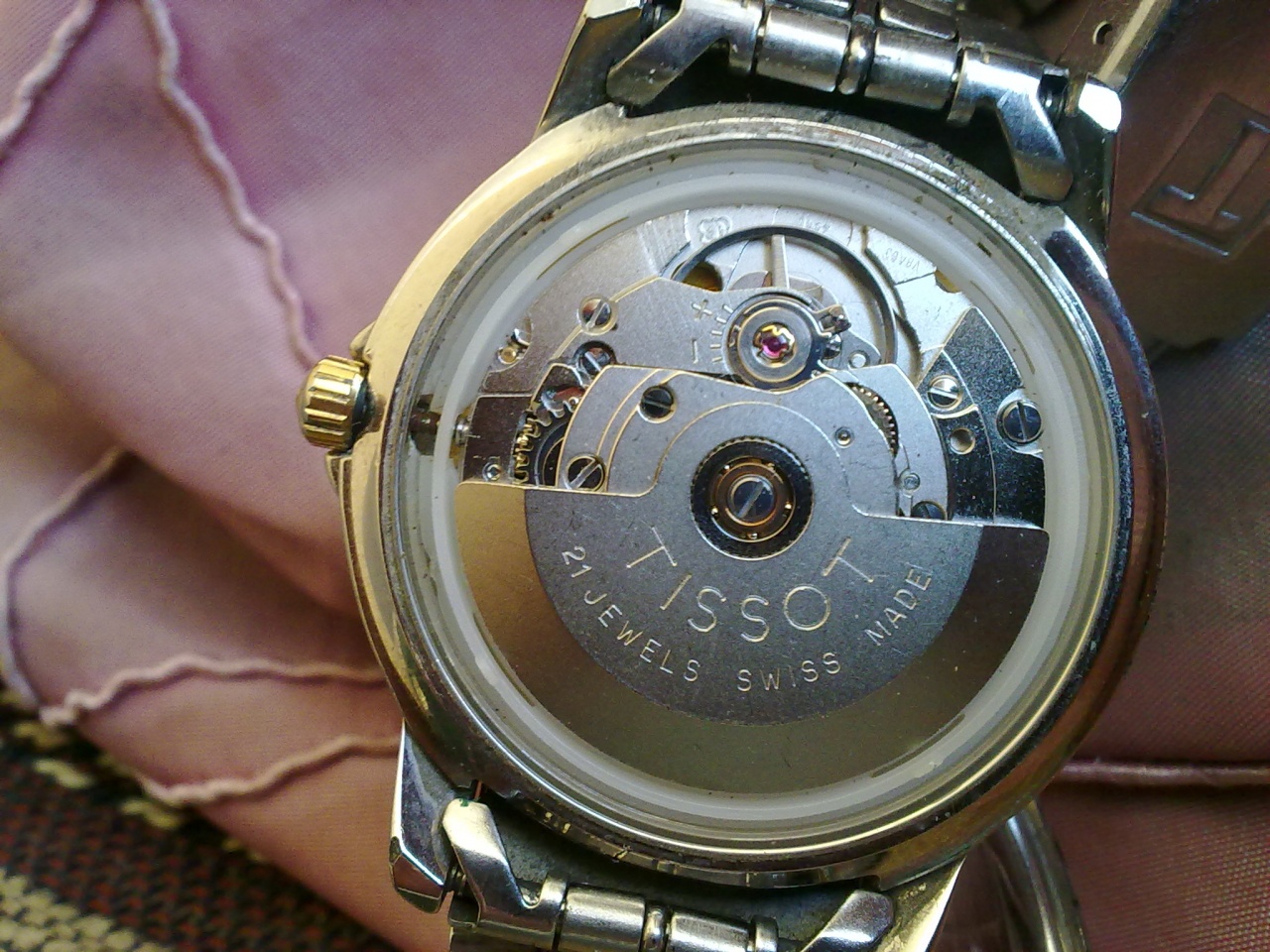

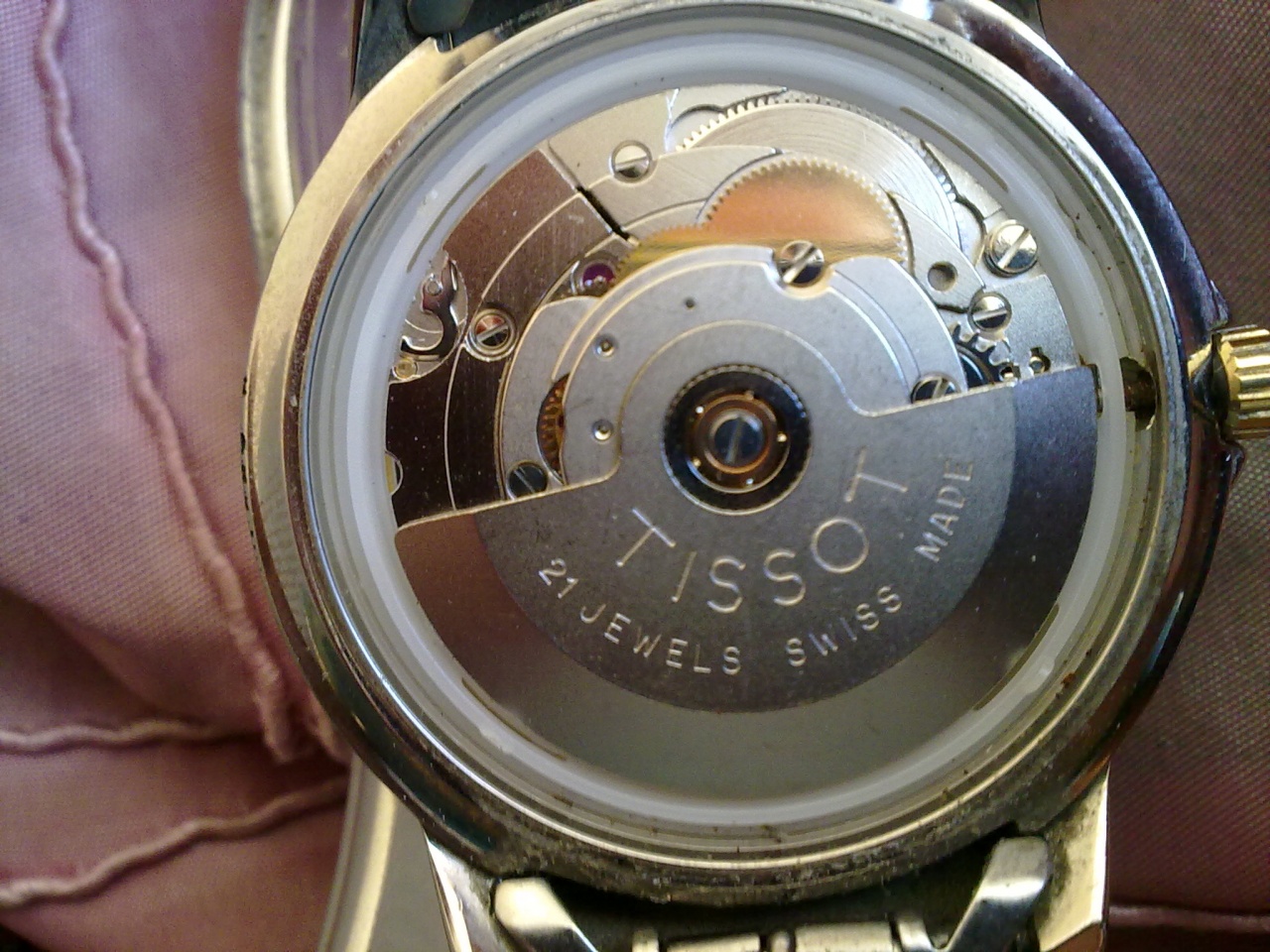

Вот, вскрыл заднюю крышку.
Вид вполне швейцарский, хороший, уважаемый Subjag. Не помешает почистить и смазать.
