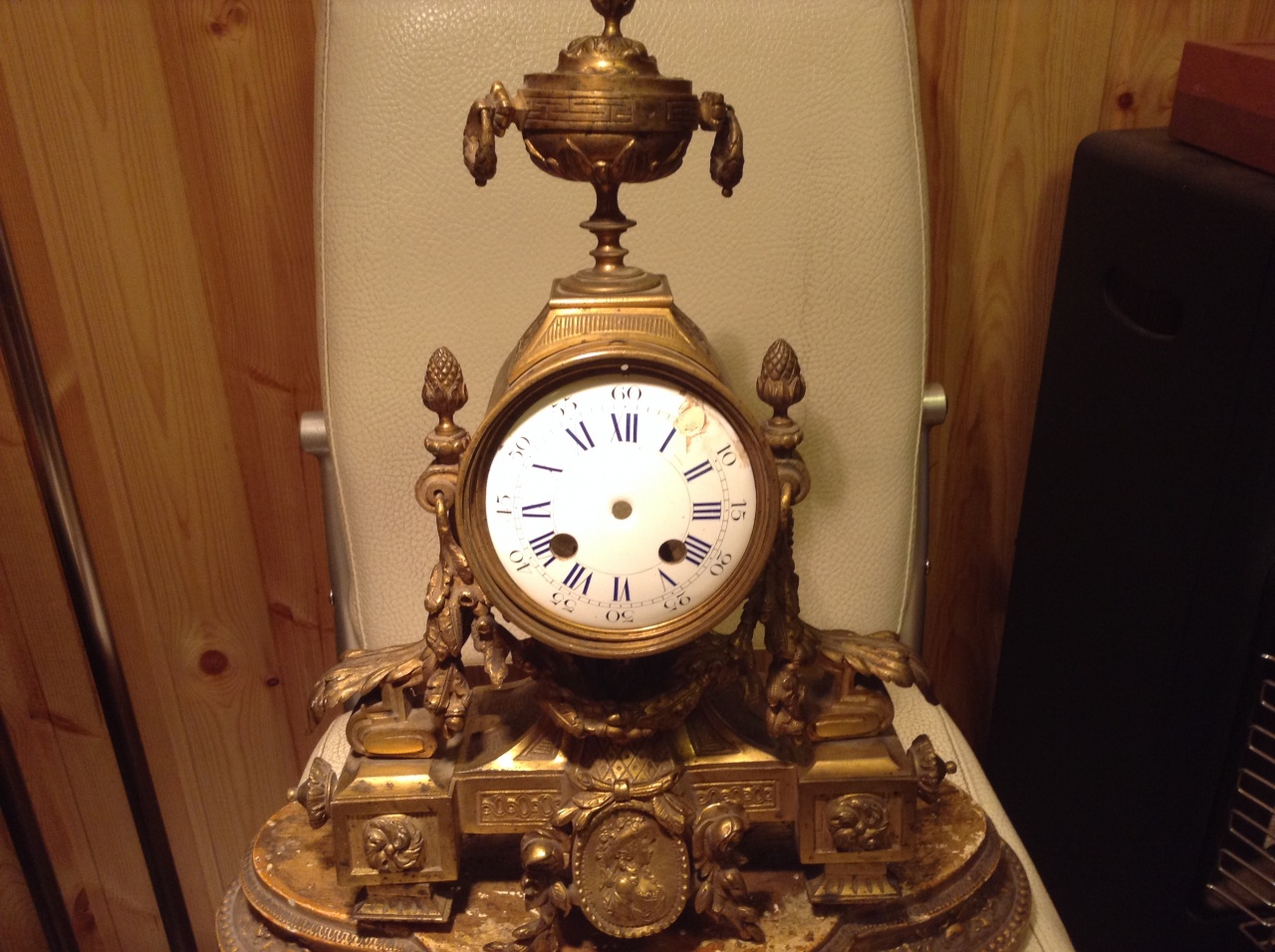

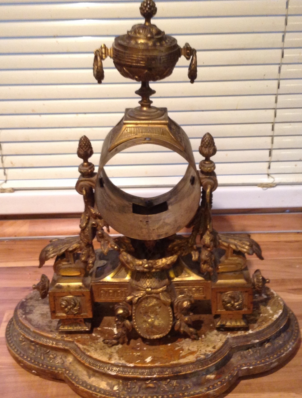

Здравствуйте уважаемые знатоки часовых дел. По воли всевышнего, нашёл в кладовке корпус каминных часов (бронза) . Прошу Вас высказать своё мнение о дальнейшим использовании их в благих целях. Что делать с этим "чемоданом без ручки" и есть ли в них хоть что то ценное в денежном выражении. Благодарю Вас.

Сообщите размер и диаметр корпуса, пожалуйста.

Сообщение от braizol Посмотреть сообщение
Хороший корпус.
Можно подобрать механизм и будут комплектные часы.

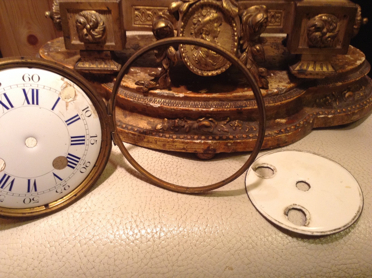

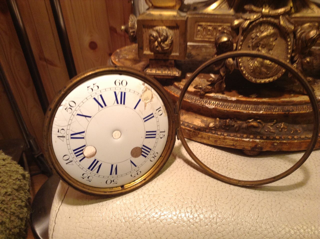

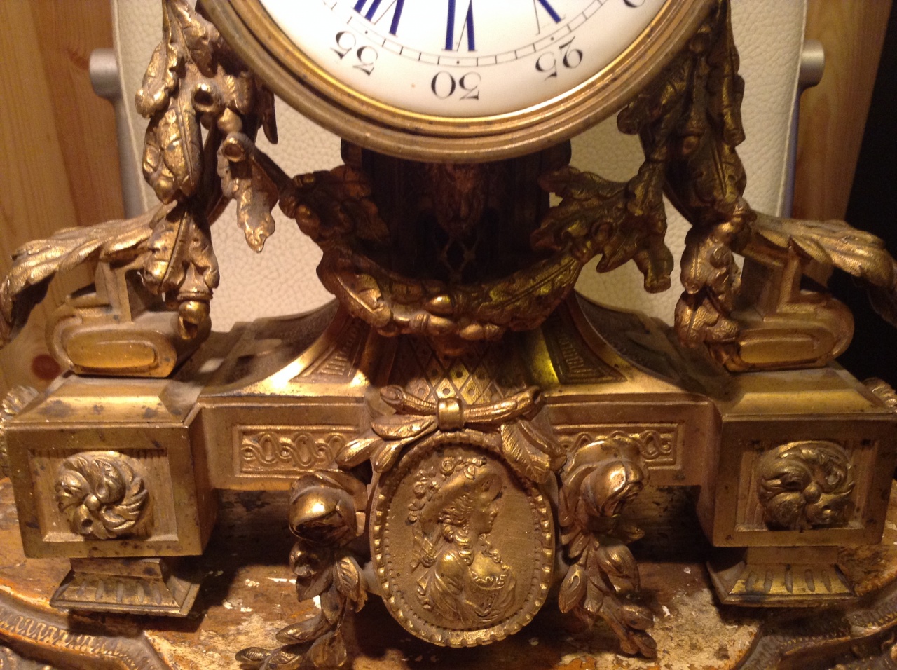

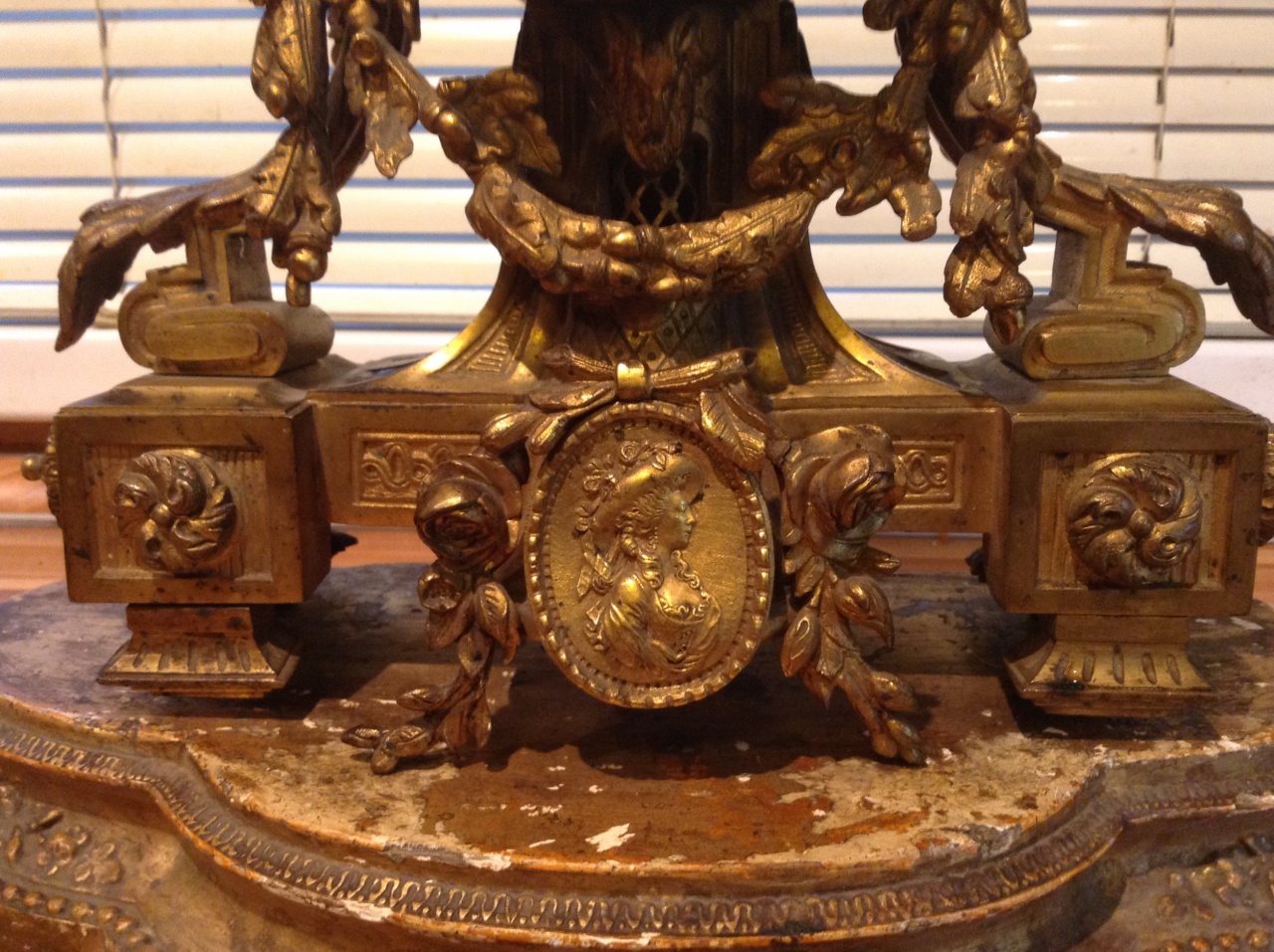

Здравствуйте . Добавлю чуть фоток . Размер места механизма ширина 100 , глубина 97 , высота всей конструкции 360 , всё в мм. Прошу помочь в определении производителя , нет клейм, нет даже технологических отметок . Помогите мозговым штурмом , а ?? Благодарю.

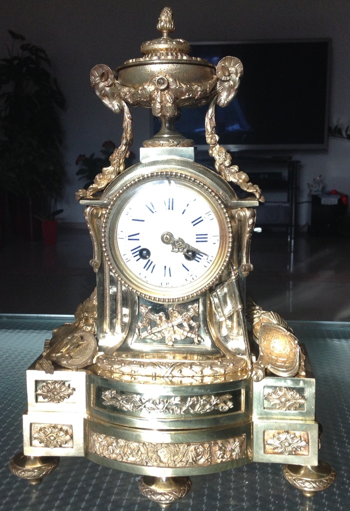

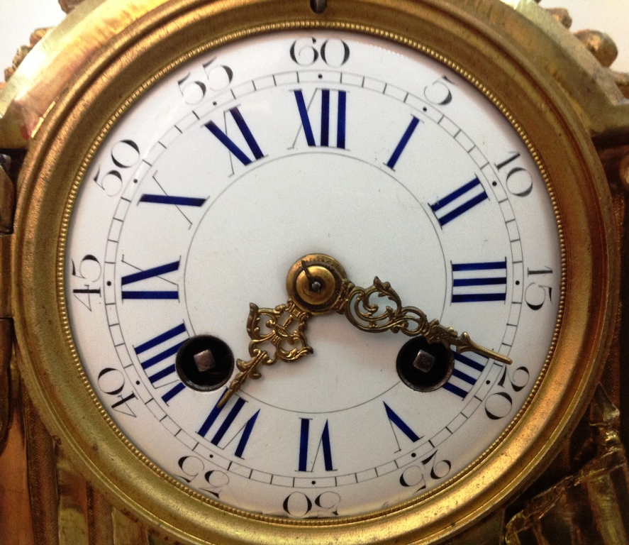

У меня на часах такой же циферблат . Механизм фабрики Братьев Жапи. Изготовлен около 1900 годов.Франция.

Благодарю, а производитель корпуса кто? Механизм был полностью утрачен в начале 80х. Часы отдавались в ремонт, а мастер скоропостижно скончался, это всё то что удалось опознать в мастерской.

Для определения ценности корпуса нужно определить метал из которого изготовлен корпус часов .
В незаметном месте поцарапайте верхнее покрытие и посмотрите на цвет металла ,возможно корпус из шпиатра.
Тут все зависит от Ваших желаний. Можно продать корпус "как есть", например, на аукционе. Чтобы сориентироватся по цене - посмотрите на цены похожего с неработающим механизмом.
А можно довольно легко подобрать по диаметру посадочного места в корпусе современный или антикварный механизм (уровень цен 100-300 евро) и будут весьма приличные часики.
Художественная "бронза" корпуса, обычно, существенной ценности не имеет.

Соглашусь с коллегами, корпус, конечно, бронзовый, но интереса и ценности никакой не представляет, обычная безимянная интерьерная массовая вещь своего времени. Подберите механизм и будут хорошие часики. По годам это 1880-е годы.
