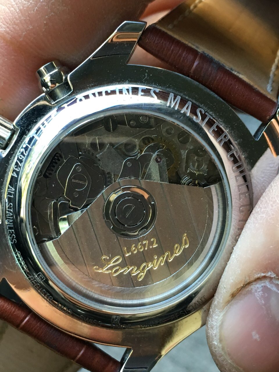

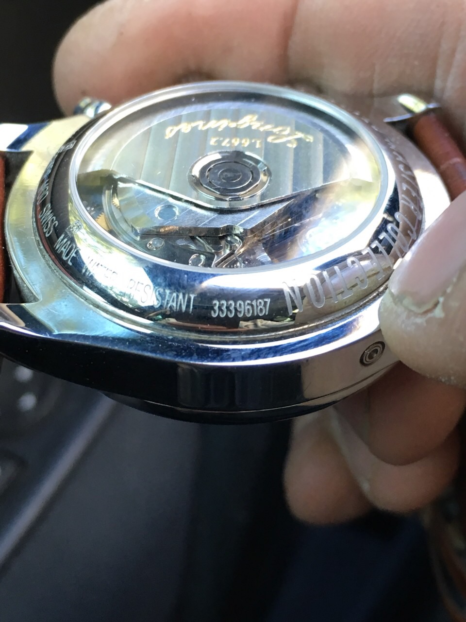

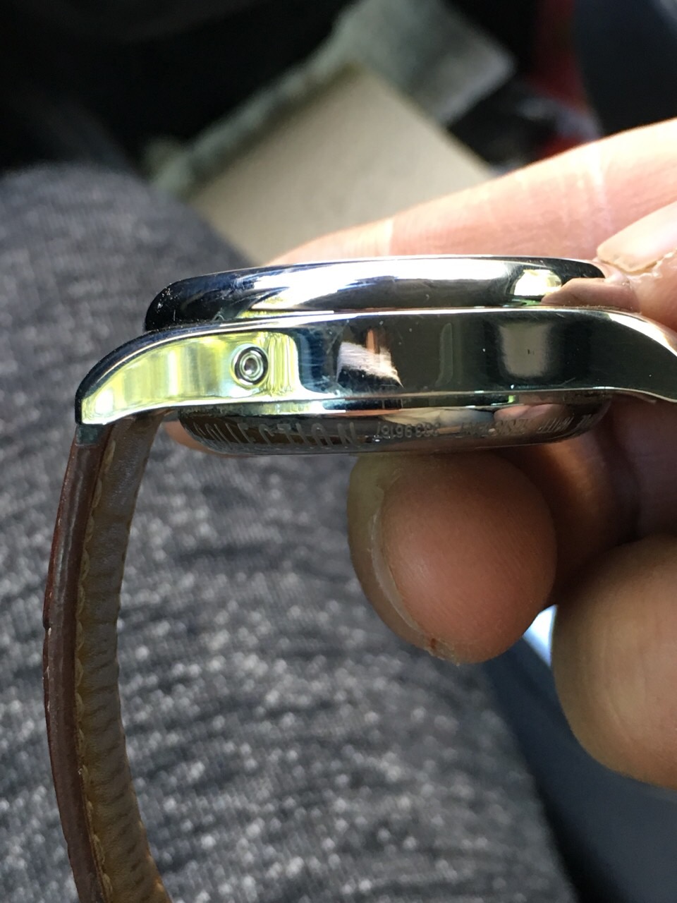

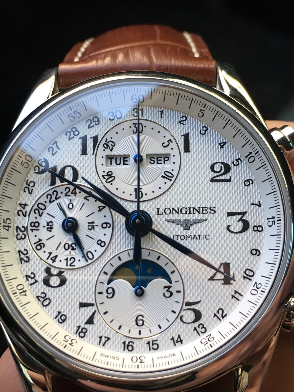

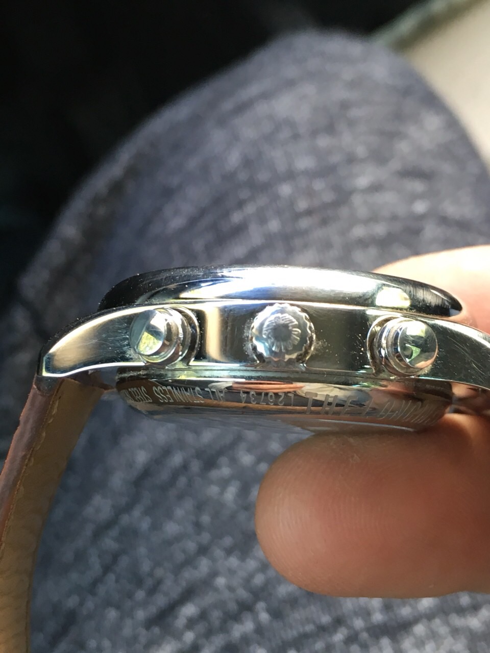

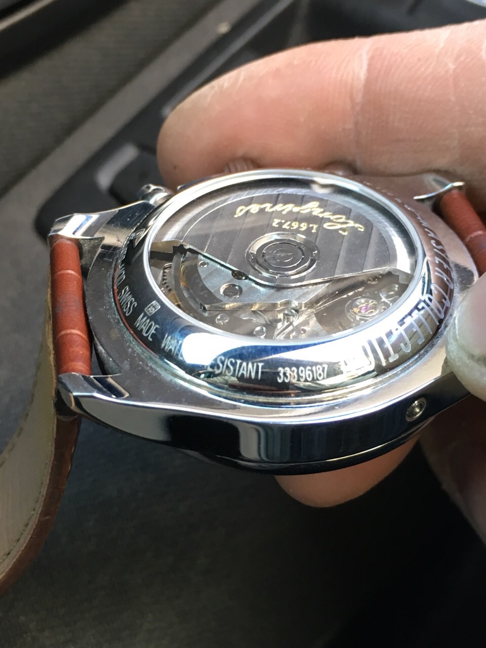

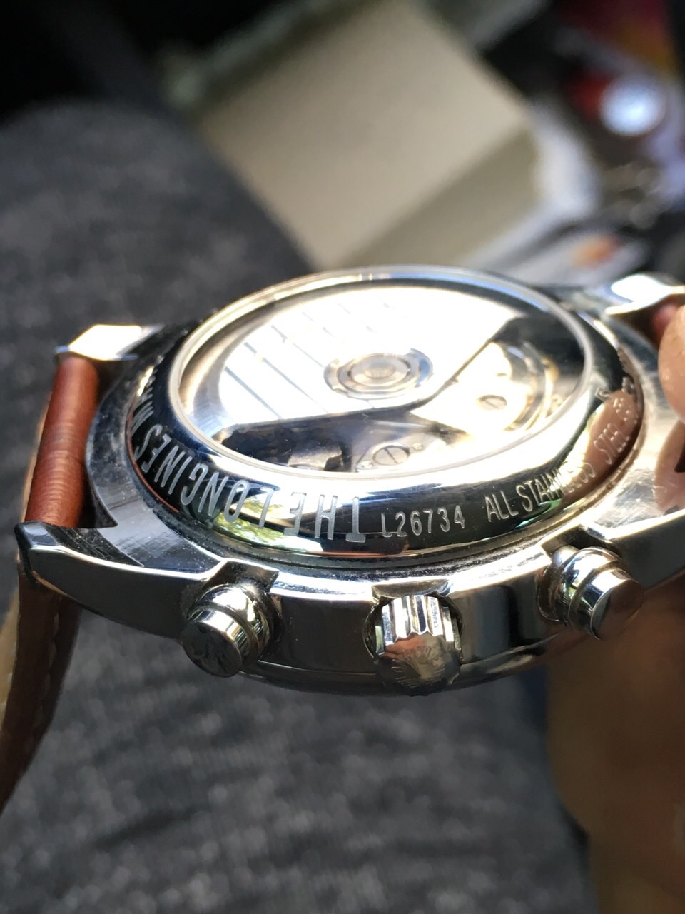

LONGINES смущает механизм
При запросе в интернете выдаёт совершенно другую модель!
Подскажите в чем тут дело?
Оригинал это вообще или где?
Со слов продавца, были куплены в америке!
Если оригинал, то сколько они могут стоить?

реф L2.673.4.78.3
Сравните.

Вроде одинаковые! Так это оригинал или нет?

А, что Вас смущает в механизме?
С лица, вроде все ровно.

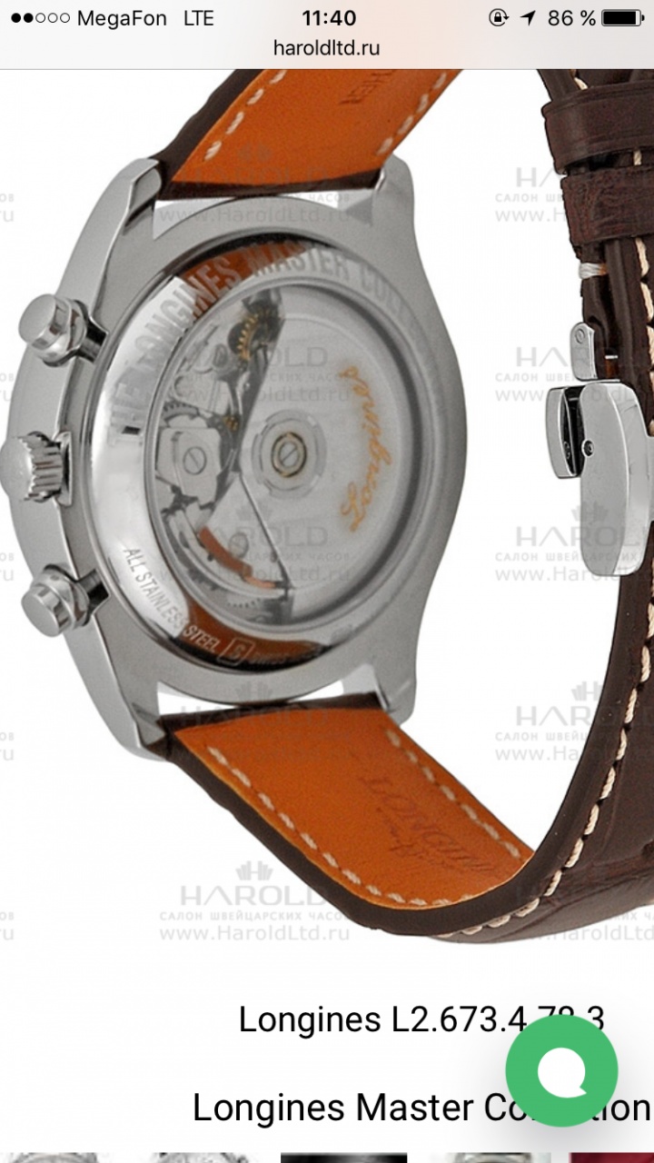

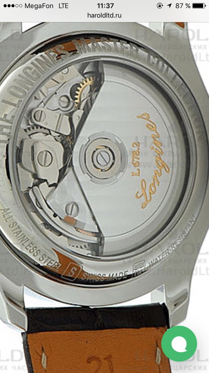

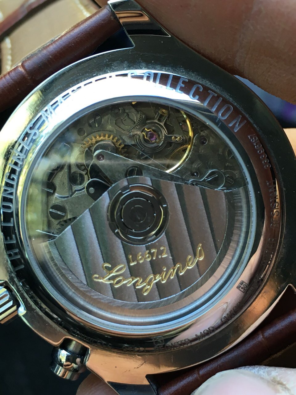

Номер механизма разный!
Или в одну и ту же модель могут засунуть разные механизмы?
А здесь вообще нет номера!!!

Тут иногда комментируют маникюр на фото с часами )))
Если на фото заскорузлые пальцы продавца, я бы ему не доверял )
"Куплены в Америке" вообще ни причем
Это дорогая модель и, хотя на фото лица с механизма выглядят правдоподобно, очень рекомендую сходить для поверки в сервис или к официальному дилеру.
Если вы посмотрите на Авито, то увидите огромное число подделок именно на такие часы.
Номер калибра должен быть L 678 или L 687
https://www.longines.com/watches/the.../l2-673-4-78-3
http://watchbase.com/longines/master.../l2-673-4-78-3
Калибр 667 -- это хронограф 7750 с простой датой, без дня недели
http://watchbase.com/longines/caliber/l667

L667 - это ETA 7750, а не 7751

Так что получается, что в часах стоит другой механизм???

Вот такой механизм должен быть в модели с лунником, этот механизм, как заметили выше, от 7751.
http://watchbase.com/longines/caliber/l678
А вот тот, который в часах, что на фото, это просто хронограф. База 7750
Вот, сравните
Хотя версия со сменой сектора автоподзавода имеет право на жизнь, но что-то верится в это с трудом)
На форуме когда-то тема была про данную модель и ее подделку, там все нюансы были описаны. Если интересно, то в розовом разделе поищите.
