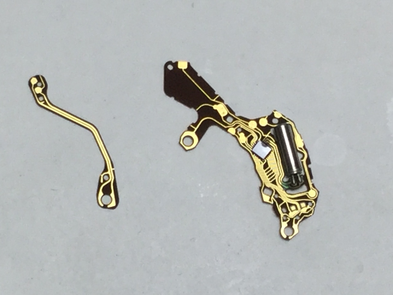

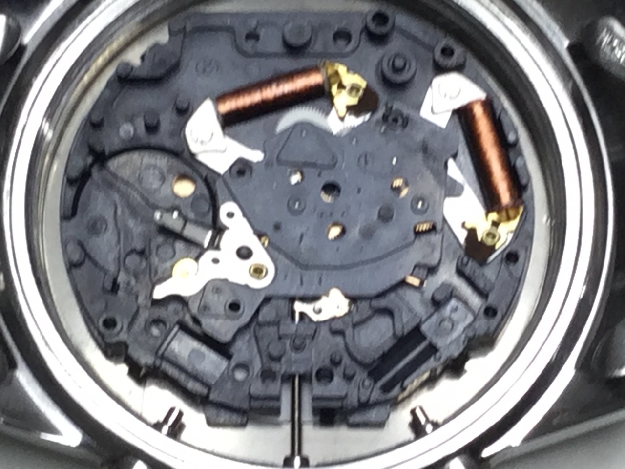

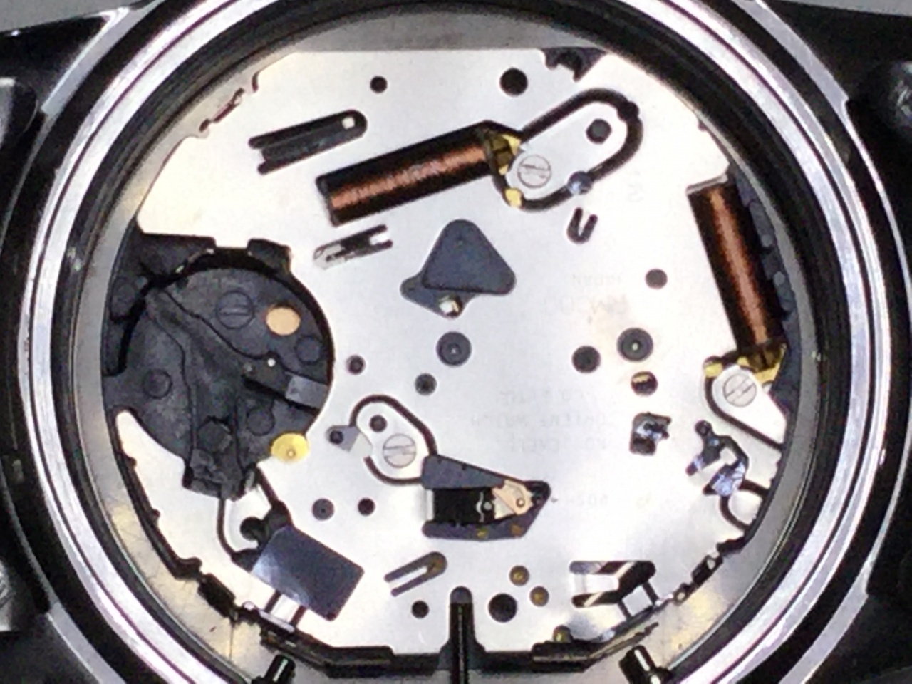

Часы у знакомого, он из уронил и они перестали идти. С механической частью все в порядке, а вот импульсы почемуто прибор не фиксирует. Визуально тоже никаких проблем не обнаружил. На одной катушке сопротивление 0.74 на второй 1.39. Не знаю должно ли так быть. Есть прибор хоротек флештест, но что и как еще можно продиагностировать я не знаю.
Возможно есть какой-то аналог этого механизма от мийоты? Подскажите кто знает.

Причем здесь Мийота, если Ориент принадлежит Сейко.
Посмотрите Seiko TMI Epson VR33

За механизм спасибо буду заказывать.
Но может все таки кто-то подскажет как проводить диагностику электронной части механизма.
Если часы после удара и нет импульсов, то с большой вероятностью неисправен кварц.
