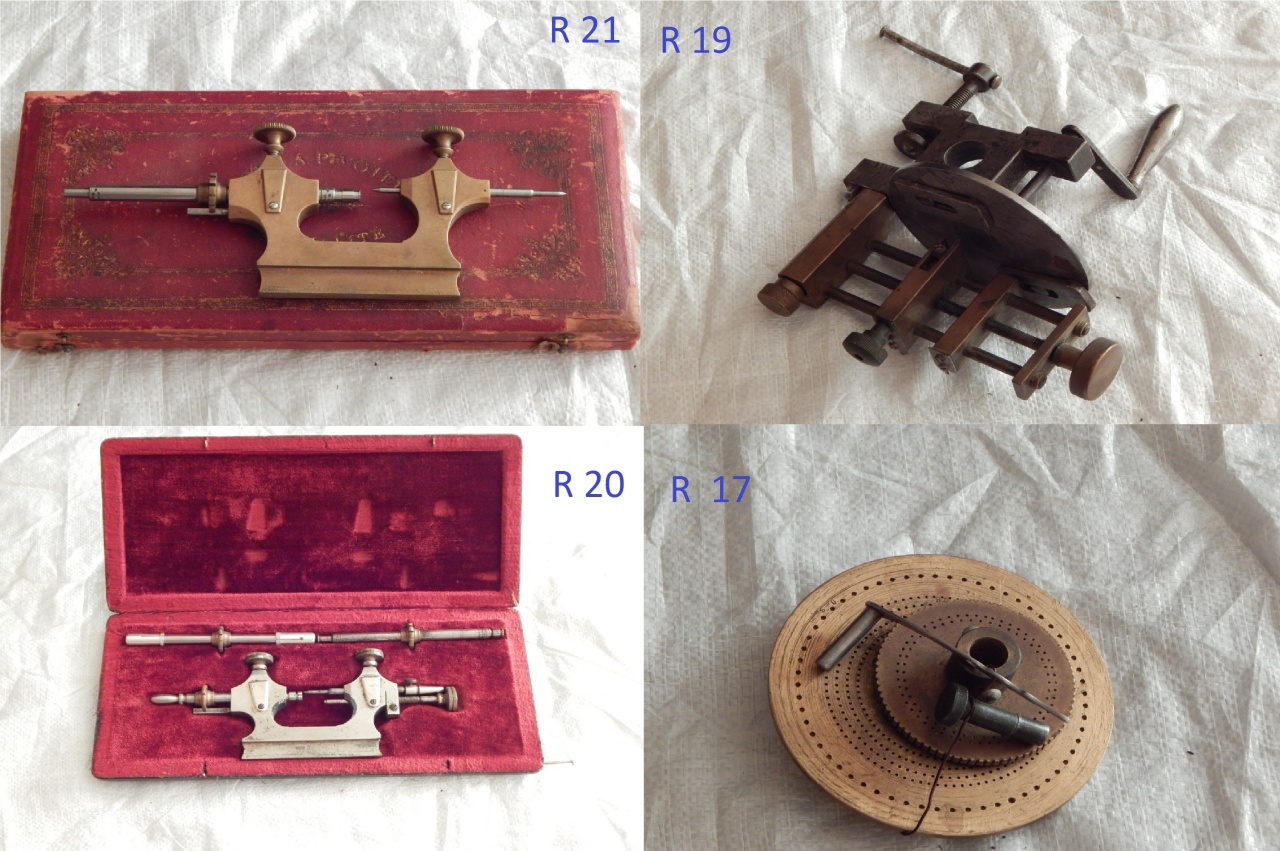

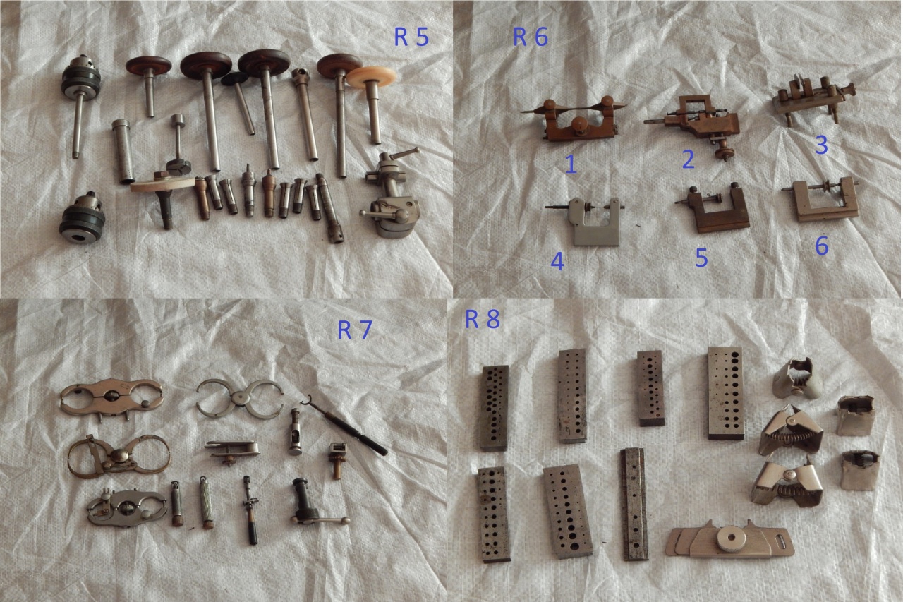

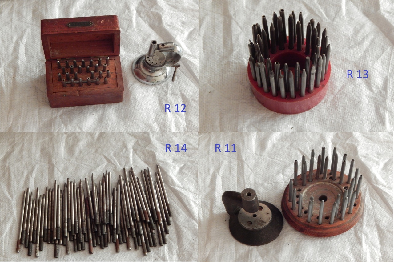

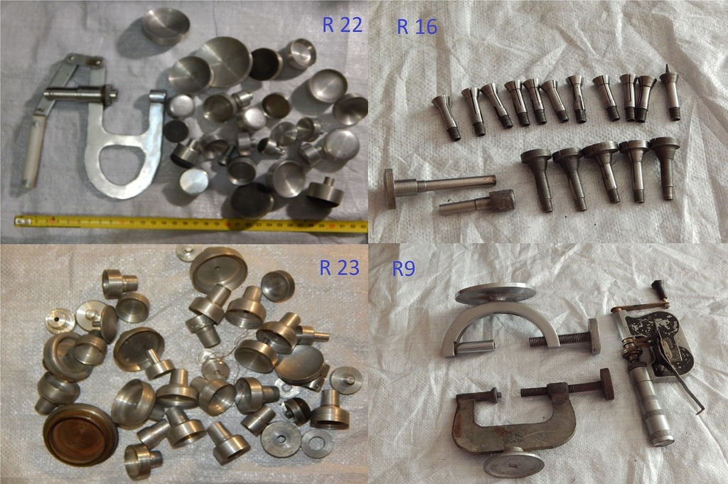

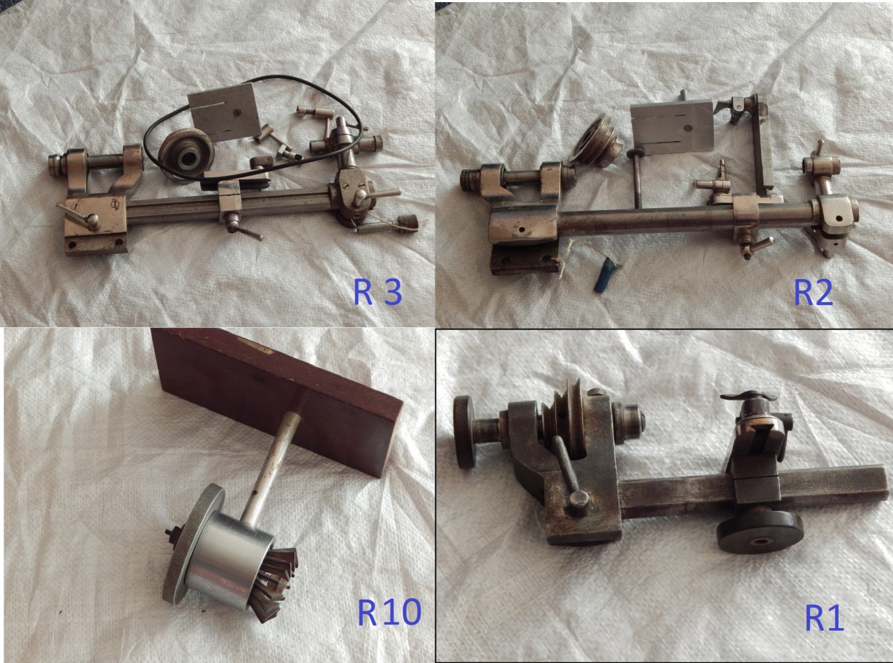

Помогите опознать часовые инструменты и для чего они нужны.
r10, r7, r20, r21, r12 совсем непонятно для чего.

r1, r2, r3 - токарный станок
r10 - "краб" для установки/снятия пластиковых стекол
r5 - цанги и детали от токарного станка
r6 - приспособления для полировки цапф/работы с балансом
r7 - "лира" приспособление для работы с балансом
r8 - нитбанк (7шт), держатели механизмов (5шт), ключ для винтовых крышек
r11,12,13,14 - потансы(2шт) с наборами пуансонов
r20,21 - приспособления для полировки цапф
r22,23 - потанс и пуансоны для изготовления пластиковых стекол
r16 -цанги для токарного станка

По вашему это барахло? Или в принципе можно использовать? Кроме открывашек и держателей механизмов.
r21 r20 вроде в хорошем состоянии.

Ни разу не барахло! Всё в часовом деле вполне пригодится.

R6/1 ангренажмашина, R6/3 перевесмашина, R6/4,5,6 останки от бормашинок для засверливания осей в торец. R7 кроме четырех восьмерок приспособления для съема двойного ролика и что- то неопознанное, во втором ряду крайняя правая позиция похожа на фонарик для проточки оси баланса без снятия обода. R12 потанс хороший...был, но похоже, сломанный, с наложенным "протезом". R17 делительные диски, R19 похоже, станочек для работы с плоским стеклом (вырезки), но могу ошибиться. Все позиции применимы, только настоящим часовщиком, не батареешником.
Как раз подставки под механизмы хуже всего для применения. Механизм из них выскакивает и улетает.

R7 кроме четырех восьмерок.
Не совсем понял для чего эти восьмерки нужны.
Сообщение от mishinmaster Посмотреть сообщение
А что же это тогда за приспособление?

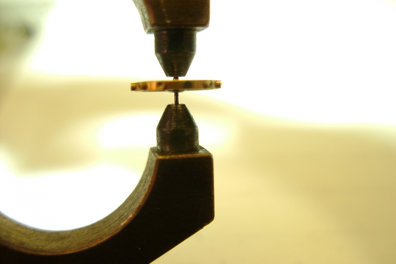

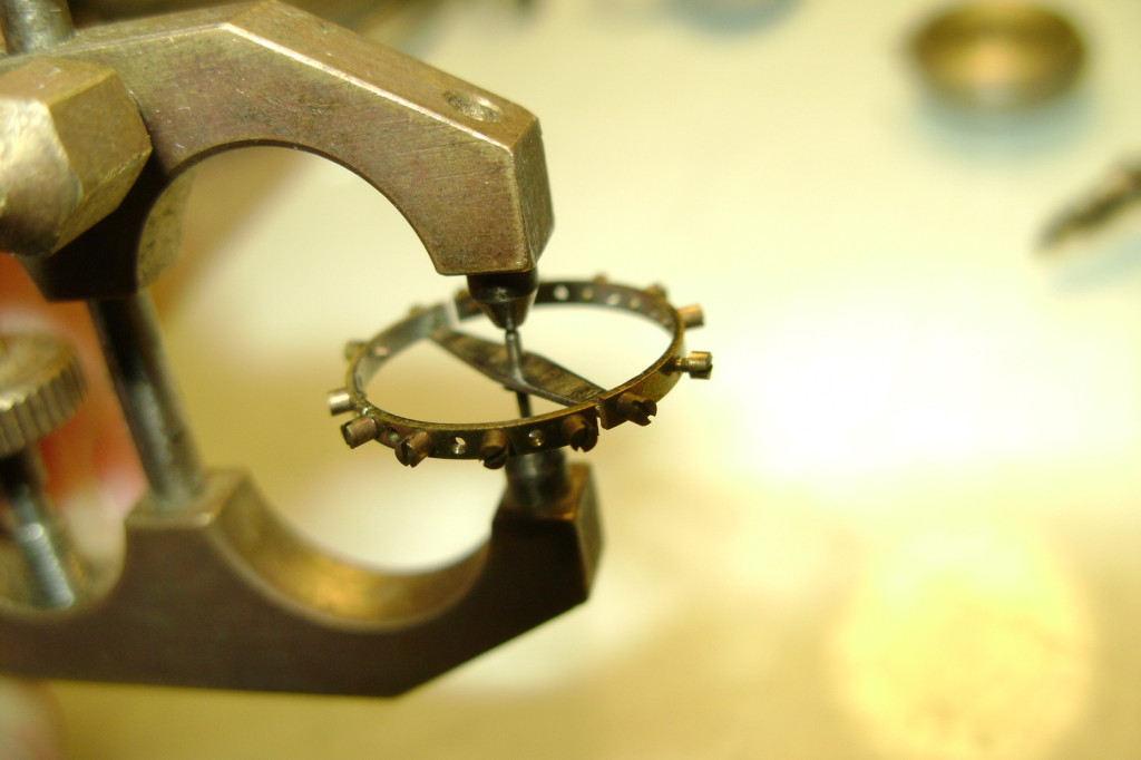

Лира, ляуфциркуль - для правки и уравновешивания баланса.
Сообщение от SleepWalker Посмотреть сообщение
Вот такое приспособление!

Дык, подставки под механизмы и есть, только работать с ними неудобно. Из- за того, что механизм удерживается пружиной, он оттуда все время норовит выскочить, как из катапульты. Нужно использовать универсальные, в которых механизм зажимается винтом, как в тисочках.

Это подставки совпрома , ни кто их не использовал .

Вопрос не по теме:
Я так понимаю эти в балансе называются бушонами и нужны для уравновешивания баланса?
