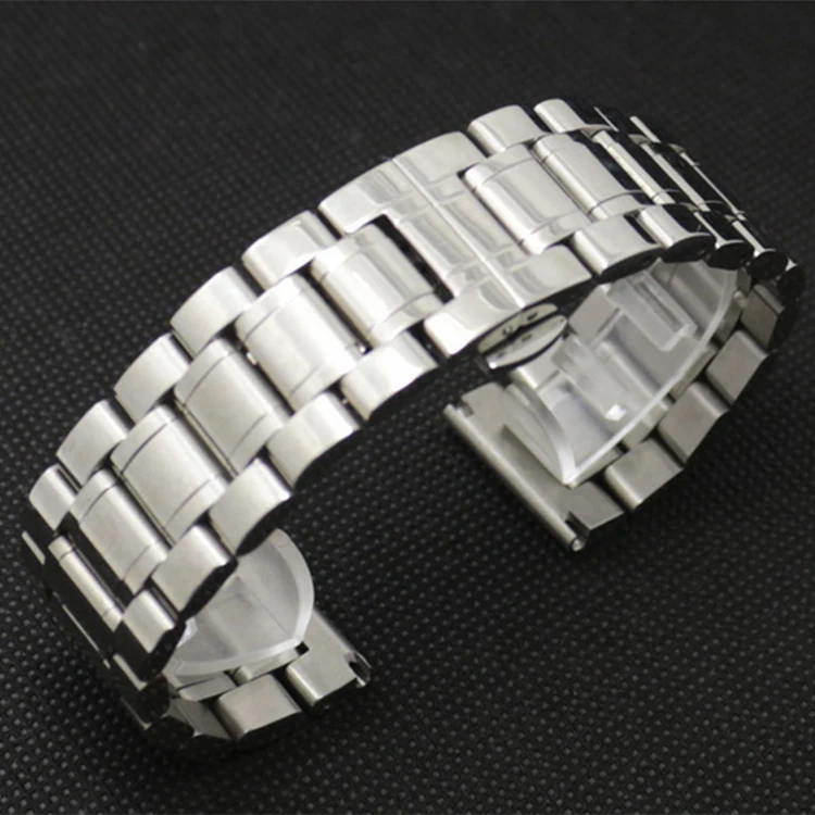

Здравствуйте! Проблема такая: часы на литом браслете. Все звенья со штифтами снял, но браслет все равно великоват. Можно ли как-то удалить цельное звено и соединить браслет?
Поскольку звено мне не понадобится, я готов снять его любыми разрушающими способами, если это целесообразно.

Кстати, литых (т.е. полученных в литейном производстве) часовых браслетов вообще не бывает. Вот части браслета литые или штампованые бывают - обычно - каучуковые, силиконовые и т.п. Да и Ваш браслет, как следует из Вашего сообщения имеет легкосъемные звенья, т.е. поддается разборке. Просто остальные его звенья не являются легкосъемными. Чтобы отделить нелегкосъемное звено, обычно, требуется надлежащее умение и, возможно, специальный инструмент.
Если Вы приведете крупные четкие фотографии Вашего браслета и всех его частей, дающие представление о конструкции браслета и способе соединения тех его звеньев, которые, по-Вашему, не разбираются, то форумчане, вероятно, сумеют дать Вам полезные рекомендации, которые позволят разрешить проблемку.

Есть несколько вариантов крепления "неразборных" звеньев. Первый это тупо заполированые штифты. Если присмотреться в микроскоп с хорошим увеличением, то можно увидеть еле заметные круги. Они выбивается на потансе. Есть вариант запрессованных частей звена на штифт с насечками. В среднюю часть вставляется такой штифт, в других двух частях два отверстия не сквозных. Здесь можно бить обычной открывашкой в сочленение таких частей. Но если будет фото расскажу подробные.

Благодарю всех за ответы! Разобрался. В средний сегмент звена был вставлен штифт с насечками на концах. Боковые сегменты глухо напрессовывались по бокам. Удалось с помощью лезкия ножа постепенно расшатать сегменты, а далее, пользуясь тем же ножом как рычагом, стянуть боковой сегмент. Все получилось! Браслет вот такого типа был (фото из интернета):

Ну, вот, оказалось, что, если проявить должное внимание, звенья браслета вовсе не цельные, а, просто, НЕлегкосъемные
