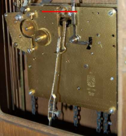

Люди добрые!! Помогите мне определиться с механизмом для часов. Я купил вот такие часы. Купил их бывшими в употреблении. Собрал денег для замены в них часового механизма. Тот , что в них сейчас- поломан безвозвратно. Я готов купить новый.Но- какой мне купить?? Тот, что сейчас в часах- 451-030. Там- длина вала определённая. Кто-нибудь сталкивался с такими часами?? Это- действительно нужен 451-030 ? Или сюда и 451-033 подойдёт??И- какой тут нужен маятник? Я померял тот , что в них стоял-ну он же не 55 см. Он - 44 см . Или- длина маятника считается с учётом ещё какой-то детали ???

Длина маятника измеряется от оси верхнего штифта крепления пластинчатой пружины пендельфедера - от красной линии на фото, обычно - до середины линзы маятника.

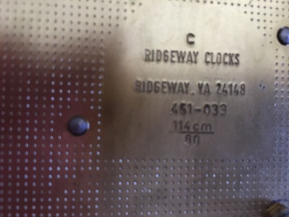

Сообщение от Алекс Посмотреть сообщение
Здравствуйте.
451-033 под другую длину маятника.
Это не верно. Там длиннее ось стрелок и больше расстояние от задней платины и до маятника.

С другой длиной не попадались. Если у вас есть другие данные, выкладывайте, посмотрим.
https://www.hermleclock.com/images/j...e_movement.pdf

Принято!
