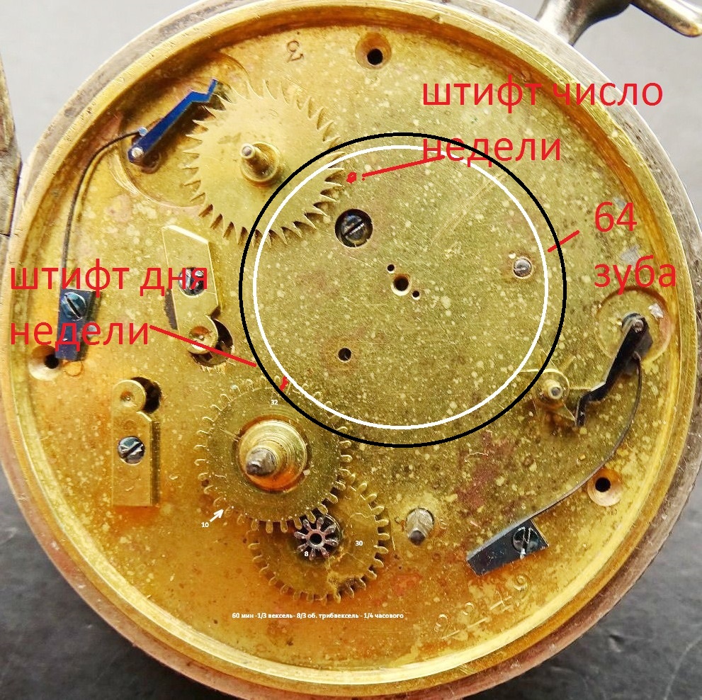

Вот такой механизм с утраченными деталями. Снизу - часы/минуты (обратите внимание на углубленный пропил)- 32 зуба. Слева звездочка чисел- 31. Справа звездочка дней- 7.
Нет ли у кого фото сходного механизма, чтобы понять конструкцию? В принципе все ясно, а чего-то недопонимаю... Всего два отверстия для элементов конструкции...

Думаю поможет.

Спасибо. Похоже.
Пока получается все одно не очень понятно - диаметры заданы, положение осей - тоже, а оно все не стыкуется по этому образцу... Каких то еще дополнительных рычагов просит, а для них нет отверстий.. Да еще этот пропил меж зубьев!

Нужно изготовить шестерню на 64 зуба с установкой штифта для числа, вторым штифтом для перевода дня недели, служит один удлинённый зуб шестерни. Под него и сделана выборка в часовом колесе. Так же возможен вариант что у шестерни зубья все одинаковые, но под ней мог быть установлен диск большего диаметра и на нем стоял штифт перевода дня недели, за пределами диаметра шестерни, поэтому и пропил в часовом колесе. Вероятнее всего верен вариант номер два, технологически проще в изготовлении шестерня.

По моему вы совершенно точно сейчас разгадали эту загадку! Меня сбивало с толку отверстие в центре платины, а оно, похоже, было тут совсем не при чем... 64 зуба! Да, да, да!
Спасибо!

Данное отверстие для варианта с центральной секундой.

Возможно, но скорее всего это было чисто технологическое отверстие - для разметки, сделанное еще при первичном точении платины.

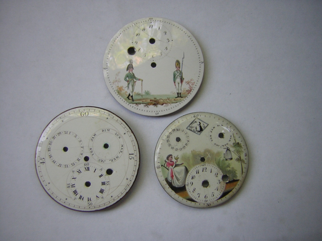

Может и так, только обычно механизмы со смещённым циферблатом задумывались под центральную секунду. В редких случаях её не устанавливали, но основная масса с секундой.
Как говорится, пройдено на практике и своих три .
Кстати и сейчас в этот механизм, можно добавить секундную ось, она здесь паразитная.
