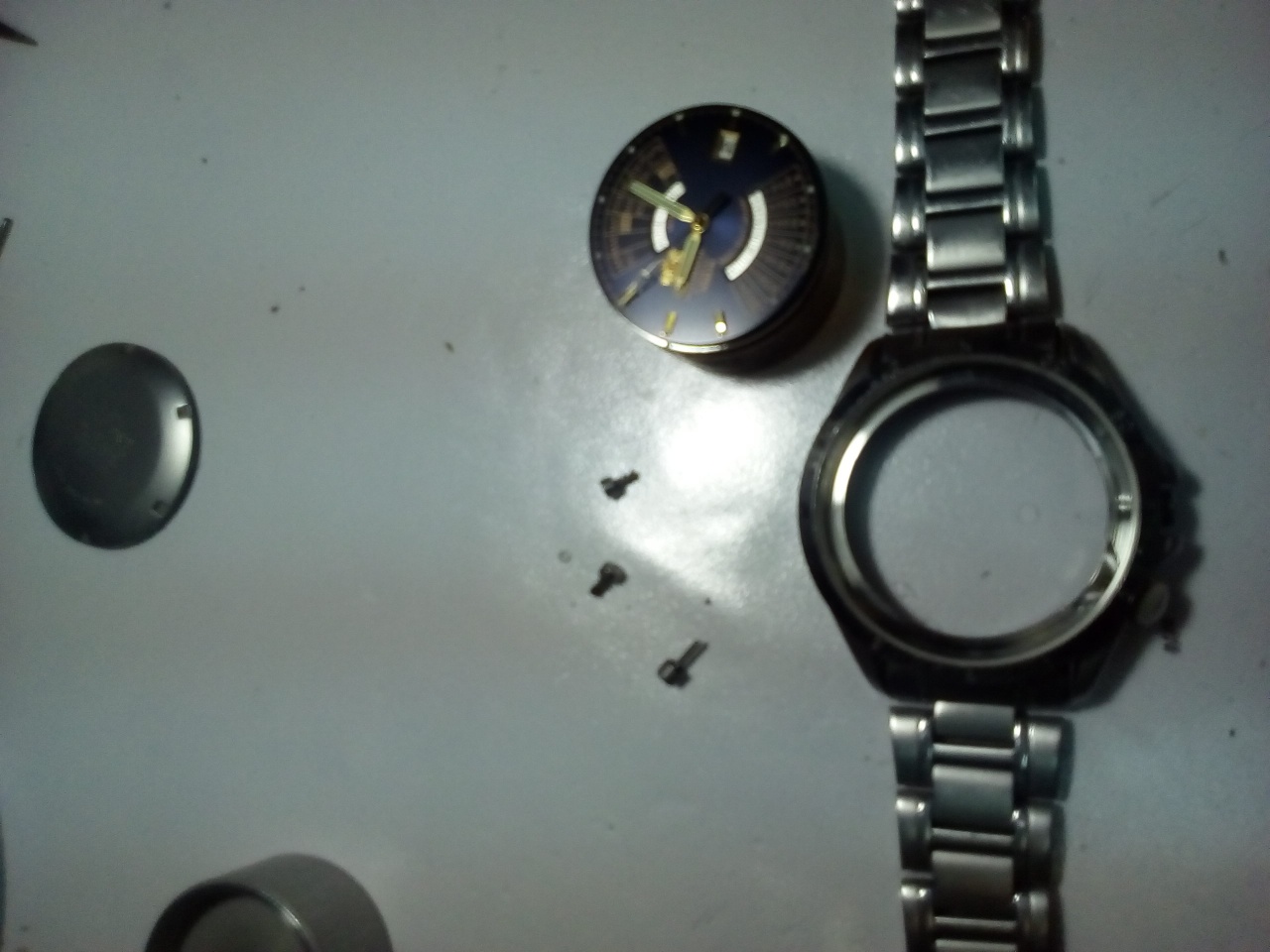

Здравствуйте, случайно сломал носик кнопки на Orient с "вечным календарем", у меня только короткие, а эта кнопка длинная около 1 см в длину, диаметр 3.5, если припаять-удлинить наверное очень плохо держатся будет. Если есть у кого нибудь, помогите пожалуйста.
Фото очень плохого качества

Если не купить, то выточить эту кнопку несложно. Любой грамотный часовщик это может сделать. Только точится не сама кнопка, а делается удлинитель обломанного кончика оси. Облом этой кнопки - типовая болячка таких Ориентов.
