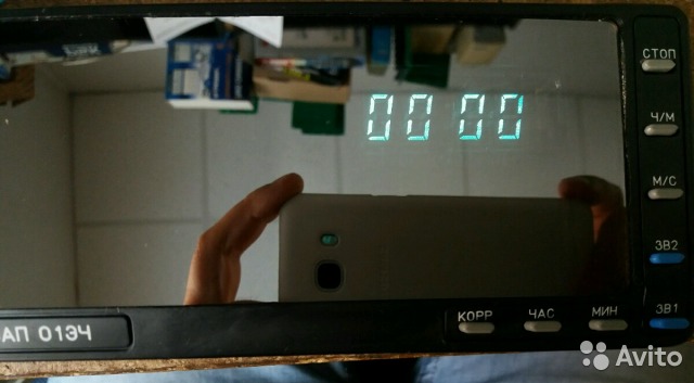

Уважаемые нужна помощь - есть зеркало с часами Электроника зап 01эч .до последнего момента работало отлично.Сейчас когда салон машины очень сильно прогреваеться часы сбрасываються на 00-00 и не запускаються,еще слышен щуршащий звук из пьезоэлемента. Мои предположения : либо кварц ( при снижении температуры часы запускаються) или конденсаторы по питанию ( стоит преобразователь напряжения. ????

Шуршит пьезозвонок => на него приходят импульсы с неправильной частотой => не запускается кварц.

и еще сегодня обратил внимание - при включении часов ( как да нормальная температура в салоне ) слышен шум работающего преобразователя напряжения , наверное сдохли конденсаторы. вечером буду делать вскрытие .

Питание проверять - на чипе (между выводами 20 и 40 или 20 и 1) должно быть 27±1.5 В независимо от условий. Хруст - признак слишком низкого напряжения, встречал не раз.

перепаял кварц , конденсаторы на преобразователе питания оказались нулевыми , ну и их поменял - теперь когда часы работают тишина, ну о стабильности часов теперь только ждать жары.

Электролиты поменяйте в первую очередь

да уже поменял они были нулевые.
