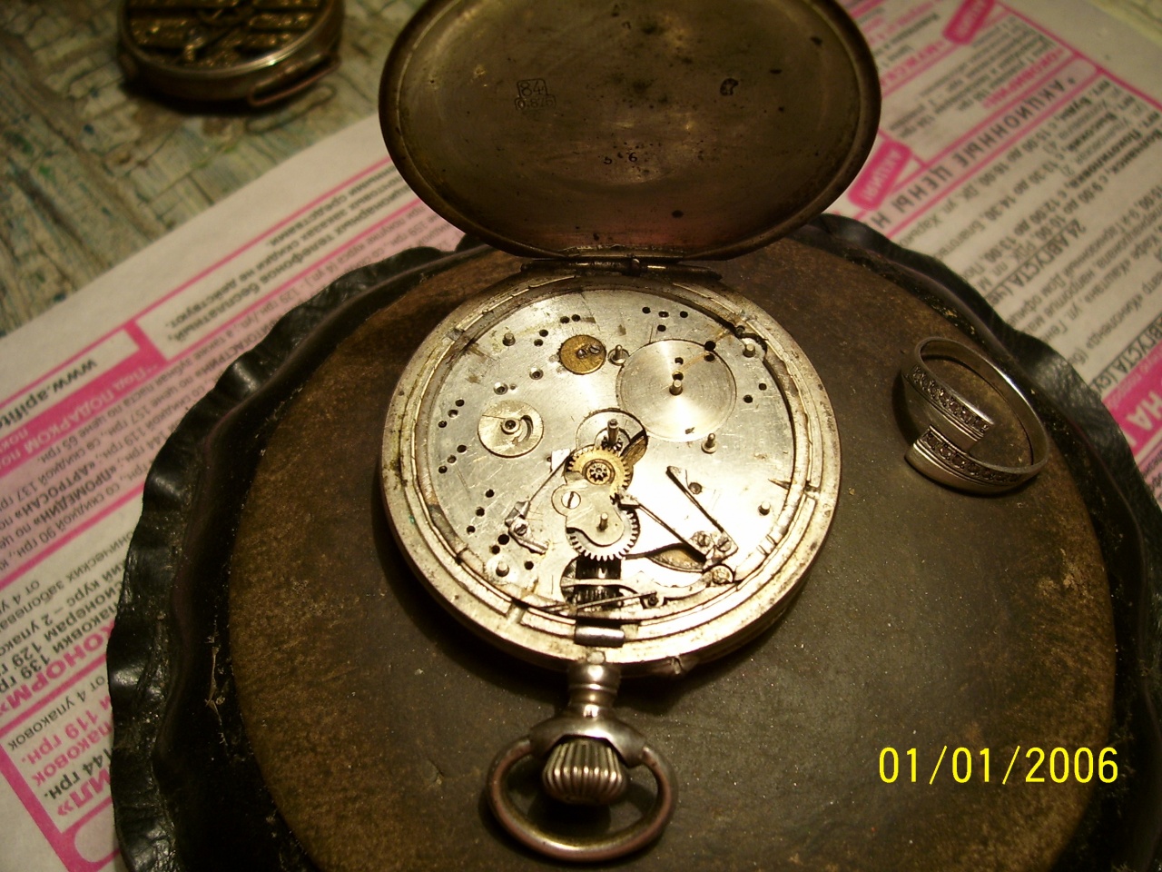

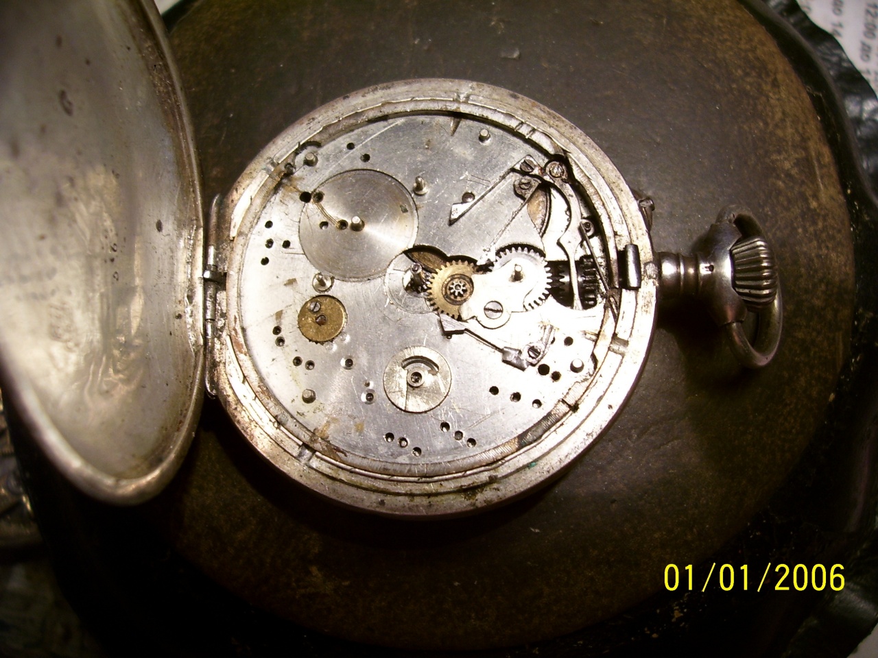

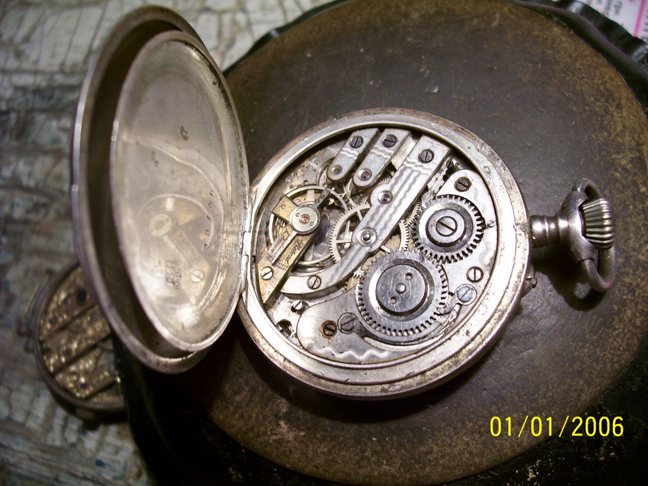

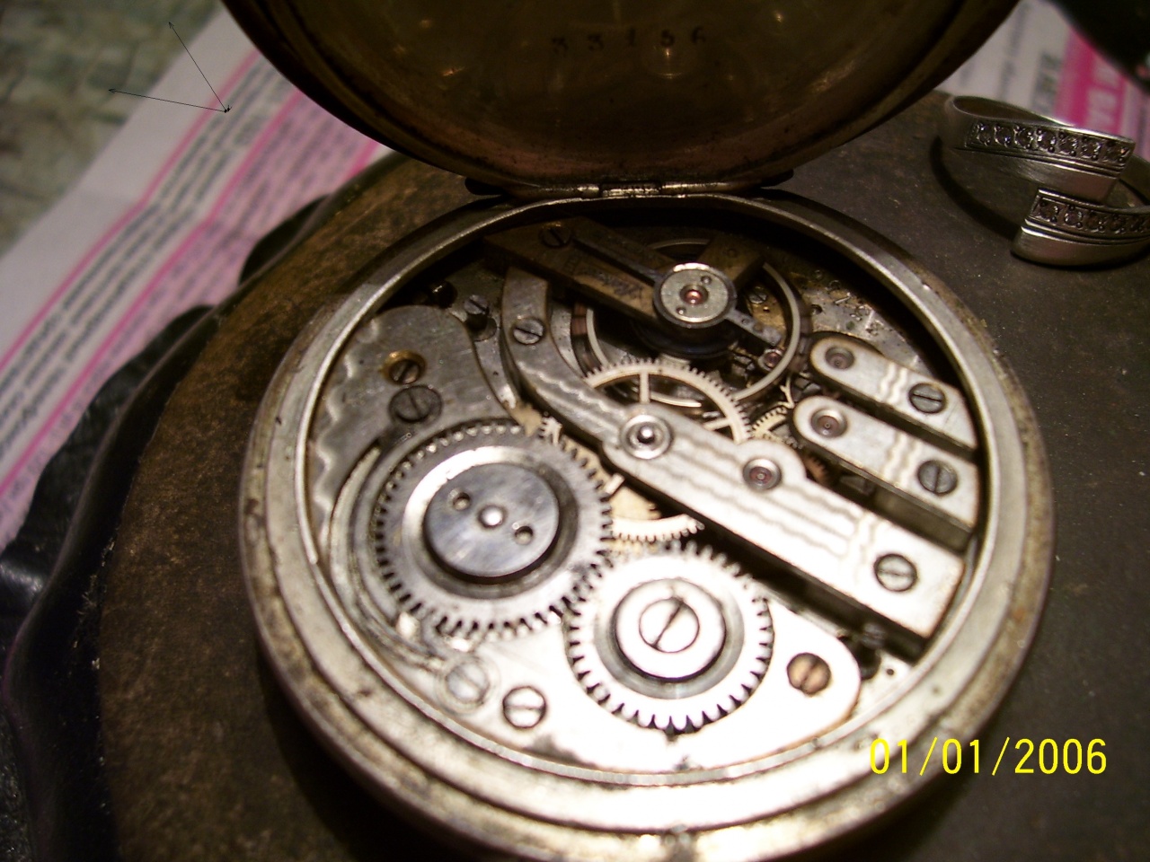

Уважаемые Господа. Принесли часы , с просьбой извлечь механизм , корпус в переплавку изготовить кольцо а механизм на выброс.
Внимательно присмотревшись увидел под циферблатной часть были функции календаря. На корпусе есть места под 4 штифта , вероятно для изменения параметров календаря. Вопрос , что это за часы? Где найти схему механизма? Есть ли смысл реставрировать. Портить корпус и выбрасывать механизм жалко.
Фото прилагаю.

Не заморачивайтесь. Там надстройка была с полным календарем. Схему найти в патентной документации можно, в основном это разработки Люгрена. Проблема в том, что база неинтересная, а найти целый циферблат к таким - проблема, они очень хрупкие. Подбором тоже не решить, не тот уровень стандартизации. Потенциально "замороженный" проект получите.

Вы не скажите как они называются? Где посмотреть схему?
Что касается циферблатов то я гравирую их сам (серебро) с заливкой холодной эмалью. С циферблатами проблем нет.

Так найдите комплектные, с битым цифером. Восстанавливать данный экземпляр смысла нет.

Понял! Спасибо. Но я ювелир а не часовщик. Циферблаты гравирую часовщикам. Они также говорят не стоит шкурка выделки. Пойдет механизм только как "донор".

Называются они "Moonphase Month Day Date Pocket Watch", "Moonphase Triple Date Pocket Watch", "Full Calendar Moonphase Pocket Watch" в различных сочетаниях. Можете посмотреть по картинкам в поиске Гугла. Лепить что-то на столь дешевую базу как этот "swiss bar" - смысла нет. От подциферблатной части всего пара рычагов осталось. Там надо кучку колес делать, рычаги и т.д. Подобрать не получится, надо будет высчитывать и точить. Ну и циферблат там сложный: основной + малые календарные диски + диск фазы луны.

Спасибо огромное. Отдам часовщикам пусть мучатся. Сейчас постараюсь еще 2-3 часов выставить. Но корпуса уже пошли в тигель.
