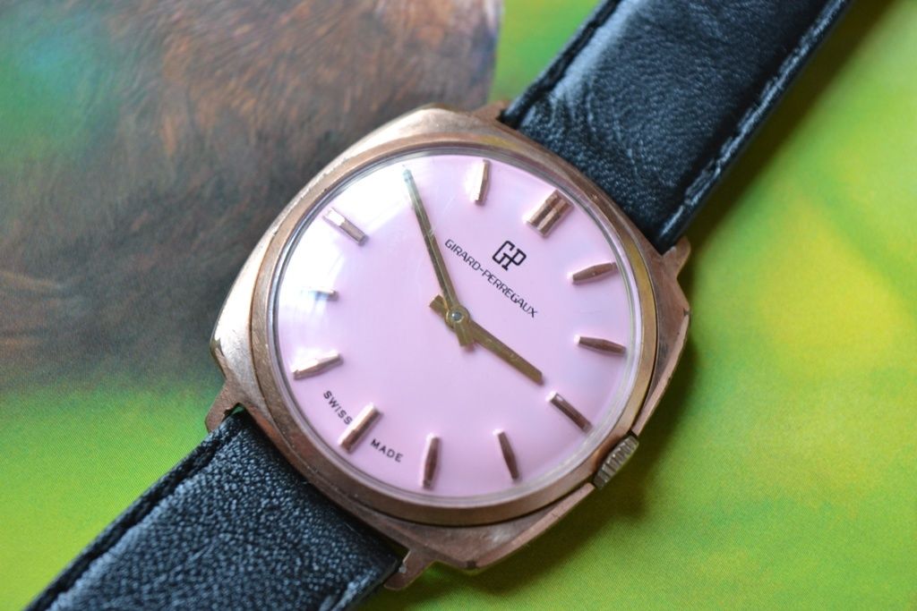

Girard Perregaux оригинал?
Есть вероятность, что это оригинал?

Пошлятина. Сколько хотят?

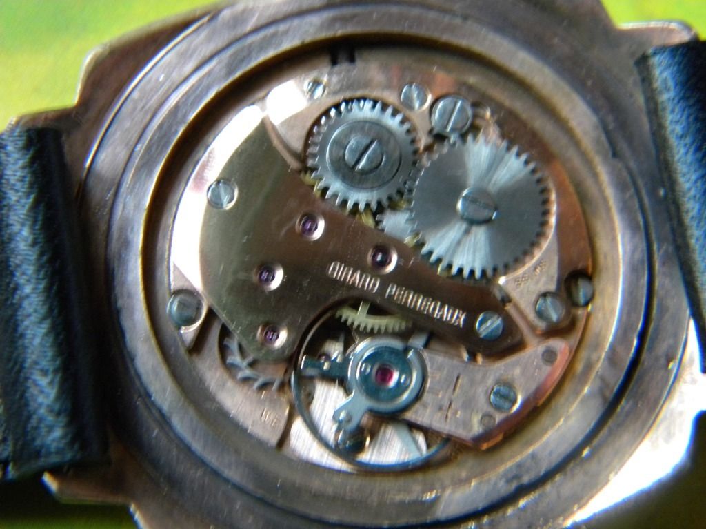

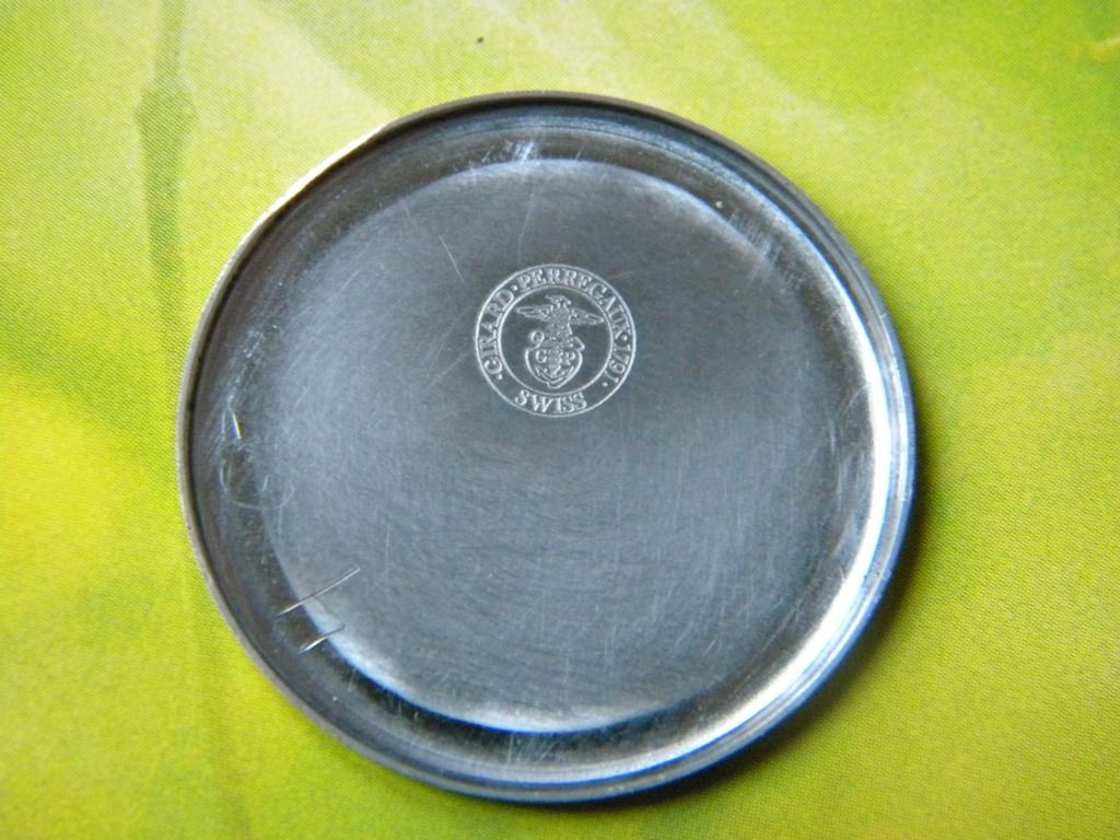

Вложение 1898708Пошлятина из-за цвета?)

Из-за непонятного стекла. Стремных стрелок, монолитных меток на 12. Рисованного GP, при этом очень чистого цифера. Огромной и криво посаженной Swiss made, чтобы из далека заметно было? Что это кварц?

Ну мех. точно залипон. Может знатоки подскажут что это.

Механизм тут из семейства FHF 81*
GP, конечно, использовали FHF, AS и ETA, но эти выглядят кривовато. Надо бы разобраться.
Тс, а покажите-ка заднюю крышку?
P.S. Мое мнение: подделка это на винтажном недорогом калибре. Отсутствуют типичные для GP маркировки.
Про кривизну цифера выше написал ув. sauzzza. Похоже, что метки не накладные, а выдавлены в латунном циферблате.

Дядюшка Ляо на отдыхе! Это в Индии местные умельцы клепают, иногда к ним присоединяються умельцы из Филлипин. Часы скорее всего из Индии. Дядюшка Ляо такие не клепает.

На Индию похоже)
