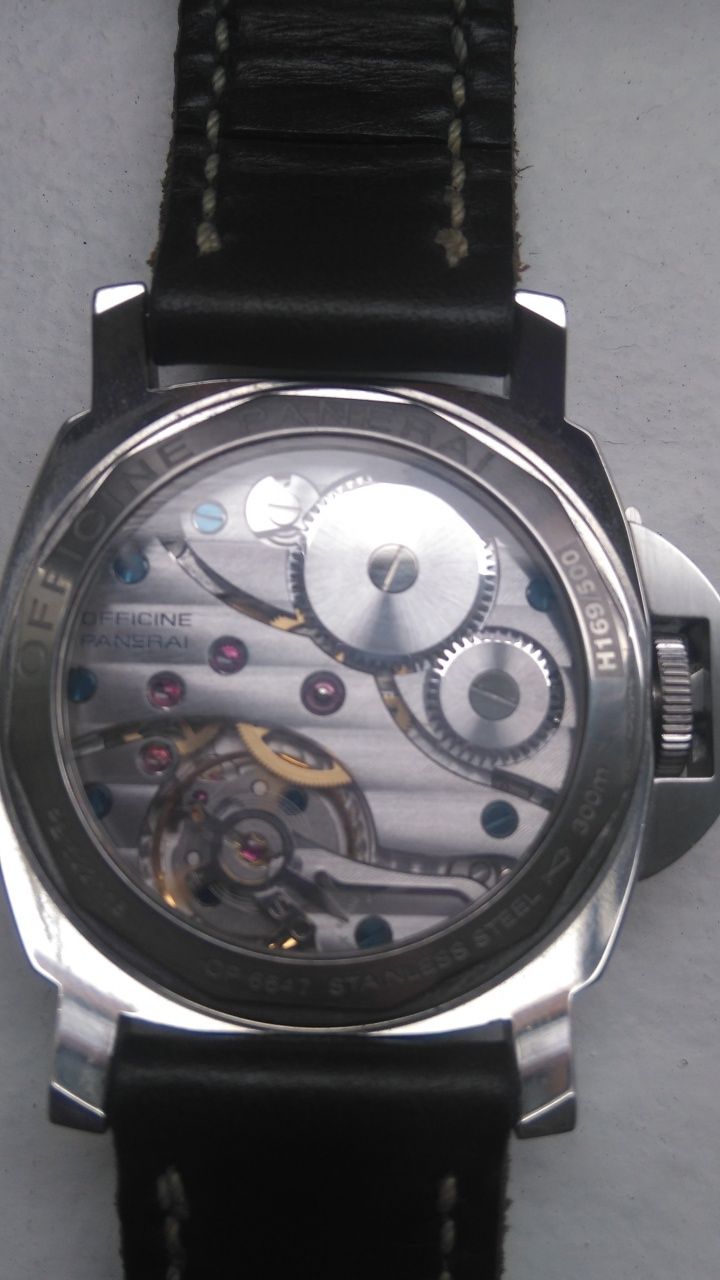

вот фото задней крышки

Судя по букве серии - Н - Ваши часы 2005 года выпуска.
Их очень желательно проверить на приборе , и скорее всего нужно перебрать ( сделать обслуживание).
