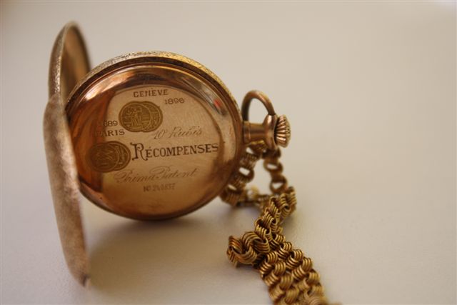

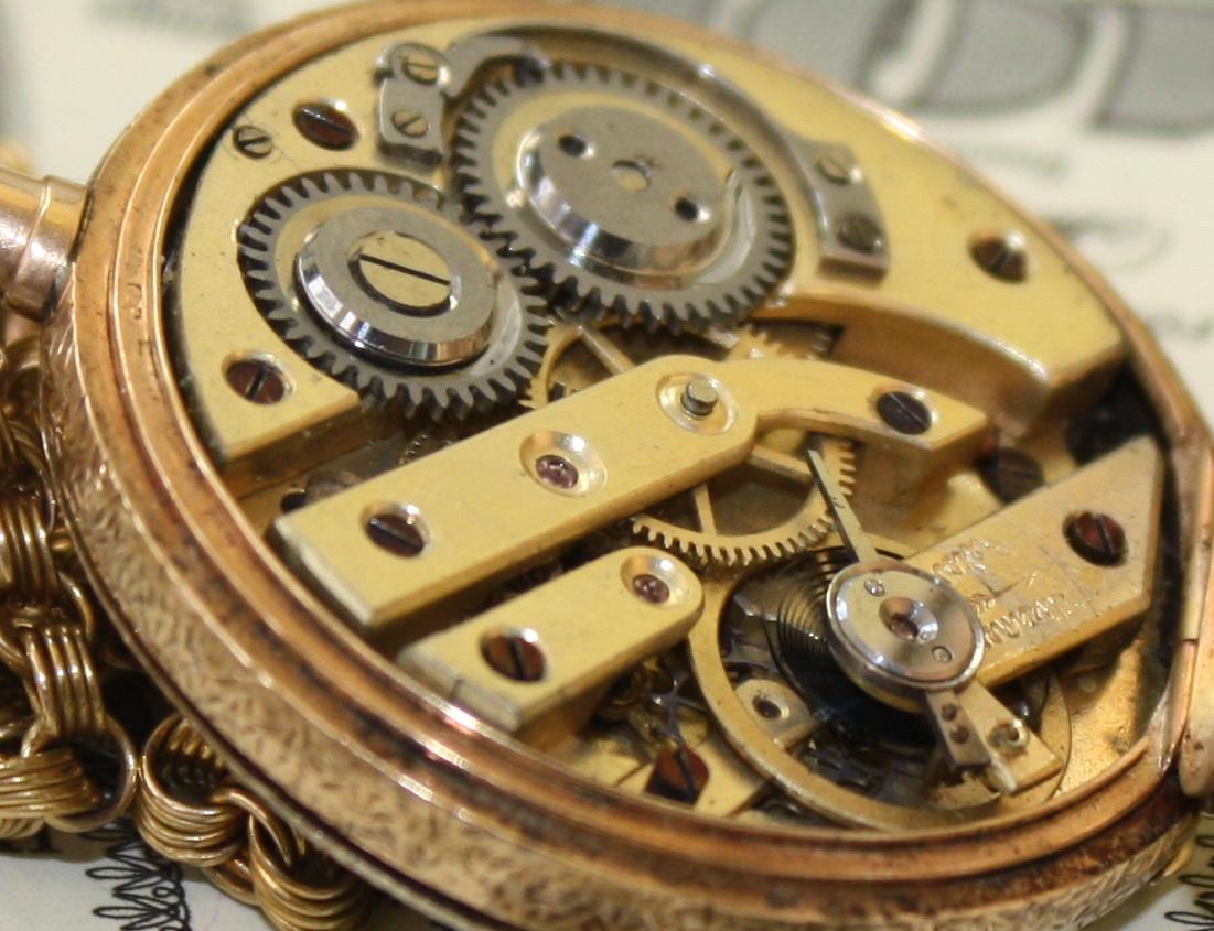

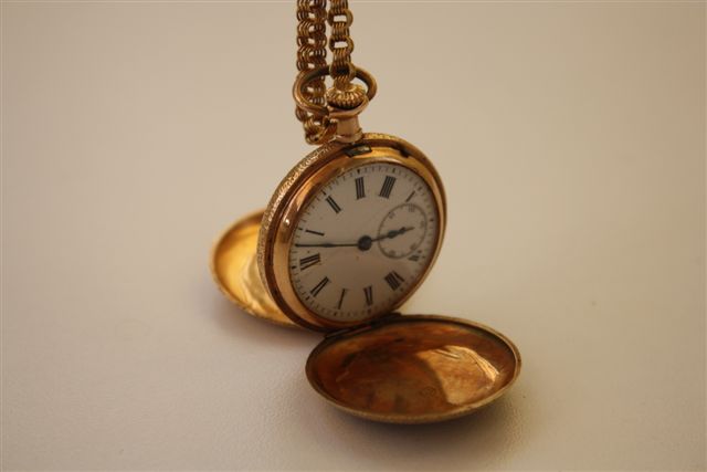

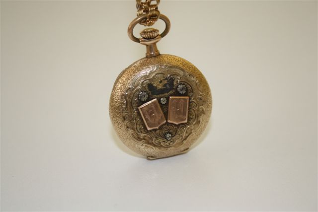

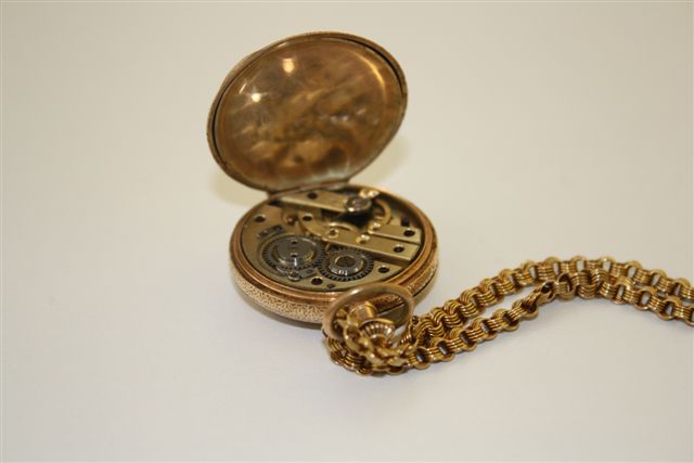

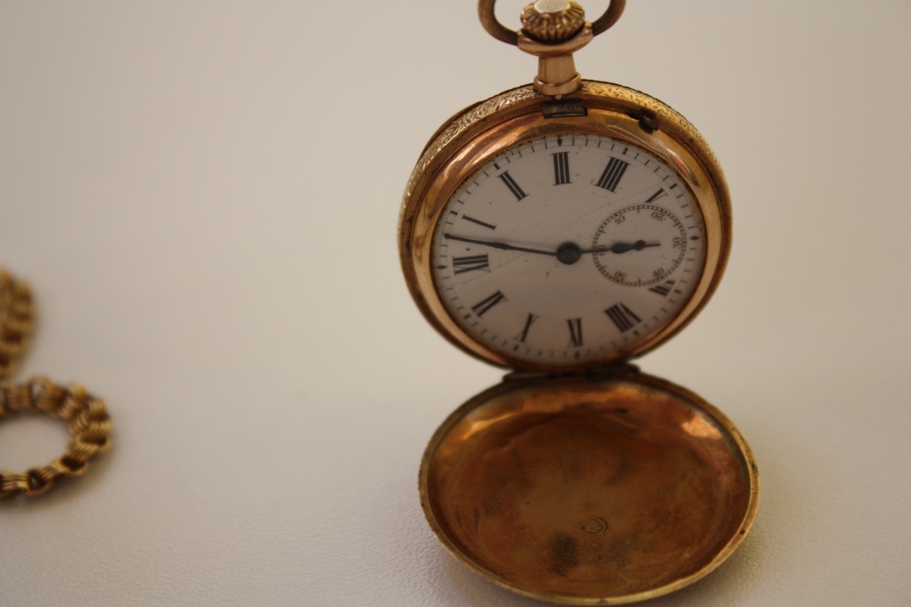

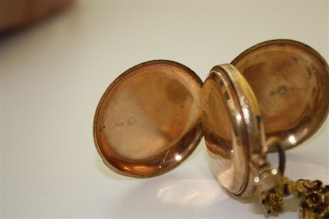

Подскажите, пожалуйста, что за часики, кем могли быть произведены, в какой период времени и, конечно, сколько они могут стоить.
Часы дамские, карманные, золотые. Производитель мне не известен. Есть оттиск с белкой и еще один, но разобрать его не смогли, имеются оттиски наград производителя или самой модели. Часы на ходу.

фотографии механизма очень маленькие, трудно что-то сразу сказать.
Ну и остальные фотографии весьма невразумительные.
Понятно, что часы начала прошлого века, но более точно можно сказать, только найдя аналоги.

Самое печальное, что 5 мостовой механизм на цилиндровом спуске. Эти женские корсетные часы произведены примерно 1882-1900 г.г. (для перевода стрелок используется вытяжной рычаг) в Швейцарии. "Белка" - швейцарское пробирное клеймо для золота 585 пробы. Часы-ювелирные и на большого любителя. Впечатление, что "дорабатывались" ювелиром. А больше по таким фотографиям сказать что-то сложно.

спасибо за ответы, добавлю еще фоток, если нетрудно гляньте еще раз, забыла добавить, что имеются алмазные вкрапления, диаметр часов 33, а дорабатывались только инициалы, их можно снять наверное. на них есть серийный номер,и что то написано на самом механизме, но не разборчиво

Производитель мне не известен. Золот, дамские, корсетные с внешней стороны выпуклые цветочкии орнамент, при открытии циферблат с римскими цифрами и секундомером, на крышке указан серийный номер 240837, значок 585 проба, рядом белка и с другой стороны закорючка, сверху корона в круге, сверху короны что то неопределенное типо ветки, если открыть сзади нарисованы 2 двойные медали, одна Женева 1896, другая 1889 года Париж, есть надпись 10 Rubis, Prima Patent, под серийным номером стоит звезда. На механизме 10 камней. Диаметр 33 мм. Часы на ходу, но требуют чистки

[quote=asetrina;463624]
Сообщение от asetrina Посмотреть сообщение
Только не говорите, что это Ваша родовая реликвия
Опознать этот "цилиндр" довольно проблематично. Отсутствуют серьезные "зацепки" позволяющие отнести их к какой -либо именитой фирме. На кейсе присутствует швейцарское пробирное клеймо "белка" дважды "оно же закорючка". Присутствует немецкое общенациональное клеймо "корона" для обозначения изделий из золота. Кейс т.о. произведен в Швейцарии и поставлен затем в Германию вполне возможно, что отдельно от механизма. Механизм -5-ти мостовой "цилиндр" " швейцарской школы" среднего класса на 10 камнях, но с применявшимся максимум до 1910 года устаревшим механизмом перевода стрелок (нижняя возрастная граница этих часов 1896 год). Регулятор хода кто-то резко отвел за пределы градусника.
Возможно производитель кейса или сборщик часов "зашифрован" в "ветке" (или аббревиатуре типа YU). Позже часы "тюнингованы" в ювелирной мастерской алмазами и накладными шильдиками из "червоного золота" с инициалами выполненными готическим шрифтом.
Ничего переделывать в этих часах смысла не имеет.
Это ювелирное изделие своего времени выполненное на базе недорогого механизма. Алгоритм расчета цены подобных изделий - стоимость лома золота по весу кейса, плюс примерно % 10 от этой суммы стоимость рабочего механизма, плюс стоимость лома цепочки( при этом не надо забывать, что часовая цепочка может иметь вполне самостоятельную цену), плюс стоимость алмазов. Это расчет минимальной цены. А реальную цену может определить аукцион, если Вы выставляете изделие со старта, который несколько превышает минимальную расчетную цену. Так же как и в России спрос в Украине на корсетные безымянные часы "точечный".
В качестве независимой экспертизы обязательно оцените эти часы у нескольких ювелиров и антикваров. Это прежде всего ювелирное изделие. И на последок в этих часах отсутствует секундомер, а есть только секундная стрелка.
