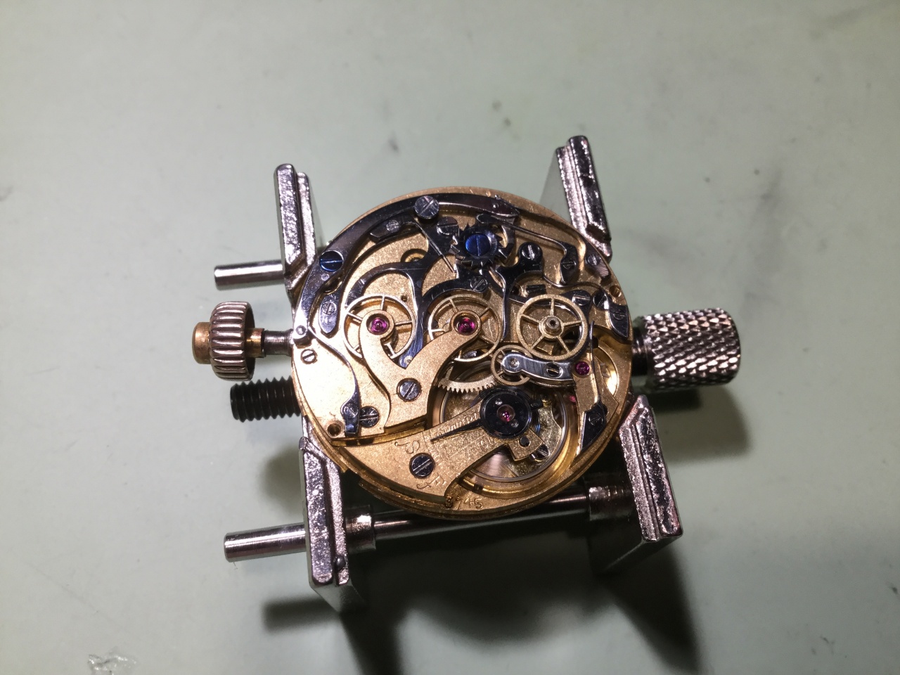

Сразу к проблемам перейду:
1. Пружинки колеса накопителя и колеса секунд хронографа. Самодел? Из-за них клинит колеса, даже при ручном прокручивании. Как мне их сделать? Из чего?
2. Отсутствует регулировочный винт слева. Правильно ли я понял, что он должен быть таким как справа?
Сам механизм опознать пока не удалось.

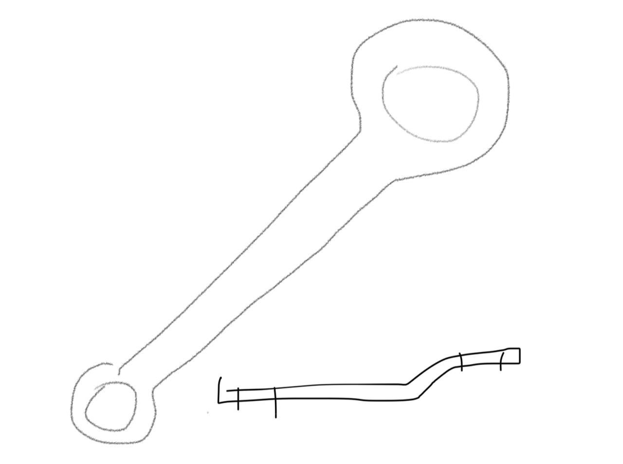

Невен, я думаю, что пружинки не родные (?).
Сердечки обнуления находятся снизу колес, и пружинки просто клинят колеса, попадая между сердечком и колесом.
Мне кажется пружина должна быть похожа на гаечный ключ на конце- рожком. Или кольцом.

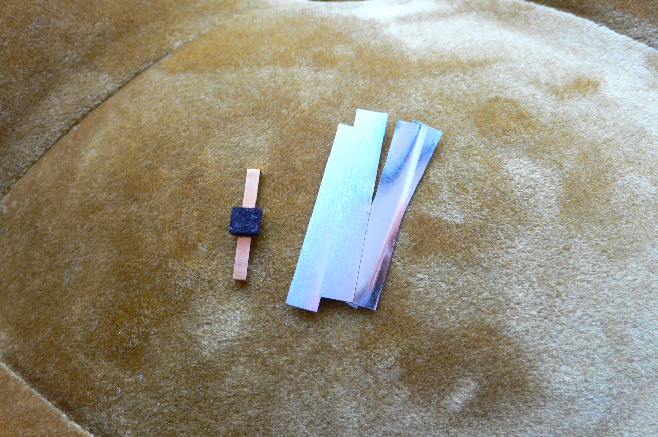

в магазинах на некоторые товары приклеивают магнитную прямоугольную белую хрень-не знаю как называется
так вот она вам нужна.внутри нее прямоугольные пластинки (штук 5-6)металлические толщиной 0.02мм
а слева от кассет 0.07мм

Сообщение от ДИМ&КО Посмотреть сообщение
Только как вырезать?

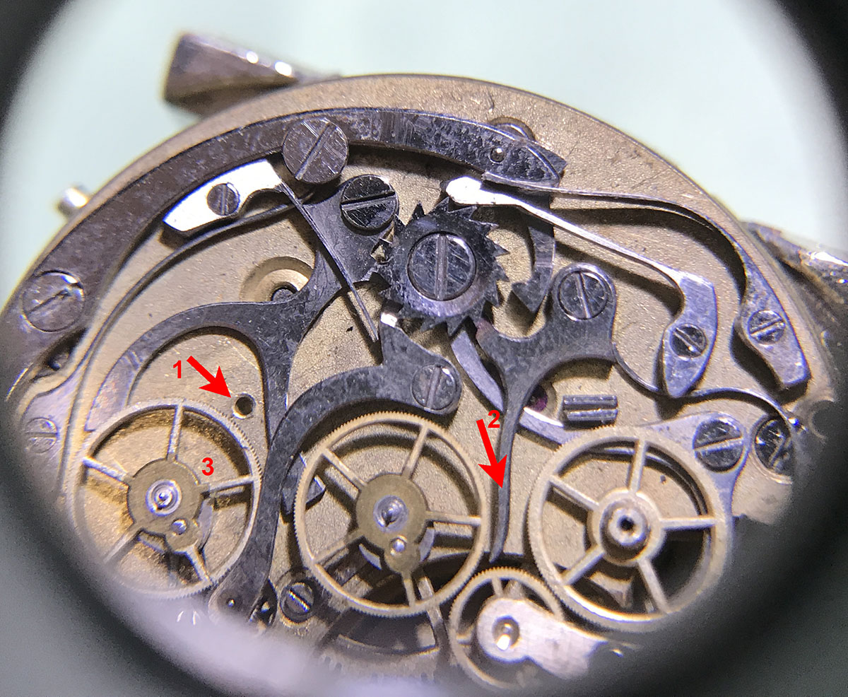

Сообщение от Trops Посмотреть сообщение
Вырезать лазером, только другим, для гравировки подойдёт
Или вырубать заранее сделанным пуансоном
оно то понятно, только сначала нужно пуансон сделать )))
а вот лазером - точно, ведь я смогу им дать размеры в векторном файле.
вопрос у меня вот такого типа: там есть отверстие (1), с резьбой.
в нем ничего не было. я думал, сначала, что это регулировочный винт наподобие того, что справа, для регулировки рычагов обнуления. но по самой логике механизма, там оно бессмысленно.
мысли другие появились: для колеса центральной секундной стрелки хронографа
реализован рычаг для блокировки колеса (2), в режиме останов хронографа. при этом колесо минутного накопителя (3) разблокируется, т.к. передаточное колесо (справа ниже) отводится рычагом вниз, и что получается, тряхнуть часы и стрелка сбилась? возможно, это и был рычаг блокировки колеса?
