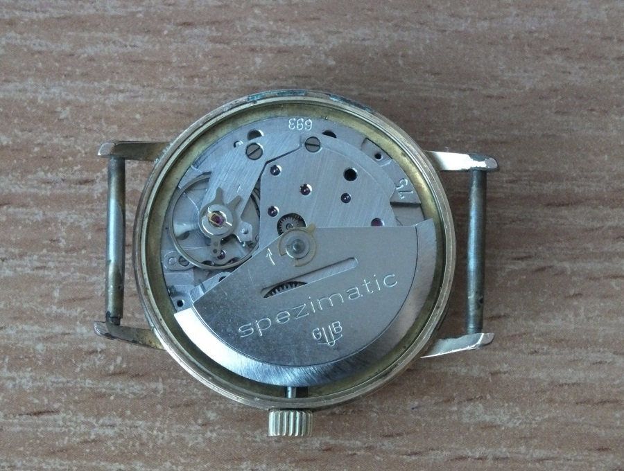

Приветствую!
Часы 1969 года, Glashutte SPEZIMATIC калибр 75.
Последнее время начал замечать что пружина раскручивает ротор автоподзавода. Бывает что раскручивает несколько раз за день, а бывает что неделю-две этого не происходит. раскручивает как во время носки и так же когда часы лежат на столе. Был в двух мастерских на консультации и никто не может без разборки сказать это физическая проблема или нужно просто обслужить механизм.
Кто то сталкивался именно с этим калибром?

Без разборки не поймёшь. Если механизм на реверсивных колёсах - скорее всего проблема с одним из них и/или с собачкой на барабанном колесе.

нашёл мастера который взялся сделать. при разборке нашёл что пружина в реверсивных колёсах автоподзавода отработала своё, меняет. жду результата.

проблему решили, заменили пружину в механизме автоподзавода.
интересный момент что после чистки и сборки обнаружилось что часы на руке в движении останавливались. вскрылось что сектор автоподзавода касался баланса. это тоже устранили.

у меня первый вопрос: что может случится с пружиной в механизме с автоподзаводом?
Второй вопрос: как сектор автоподзавода может достать до баланса?
Первый вопрос неактуален, не правильно понял. Пружина в реверсивных колёсах заменена, очень интересно посмотреть
Внутренним краем ободка сектора по ободу баланса. Такое вполне возможно при чрезмерных зазорах в оси сектора.
Зы, у меня была более смешная проблема со Славой с автоподзаводом. Сектор цеплялся краем за рычаг выкачки и постоянно скручивал его. Пришлось подкрутить выкачку непосредственно на оси баланса, чтобы рычаг выкачки ушёл от края механизма.

ещё такой вопрос :
до всех манипуляций часы мне настраивали на цифровом приборе примерно на 10-15 секунд в минус. меня это вполне устраивало.
сейчас идут +/- 50 секунд в плюс. они должны как то приработаться со временем после чистки и смазки или уже можно настраивать по новой ?

Нет, настраивать заново.
