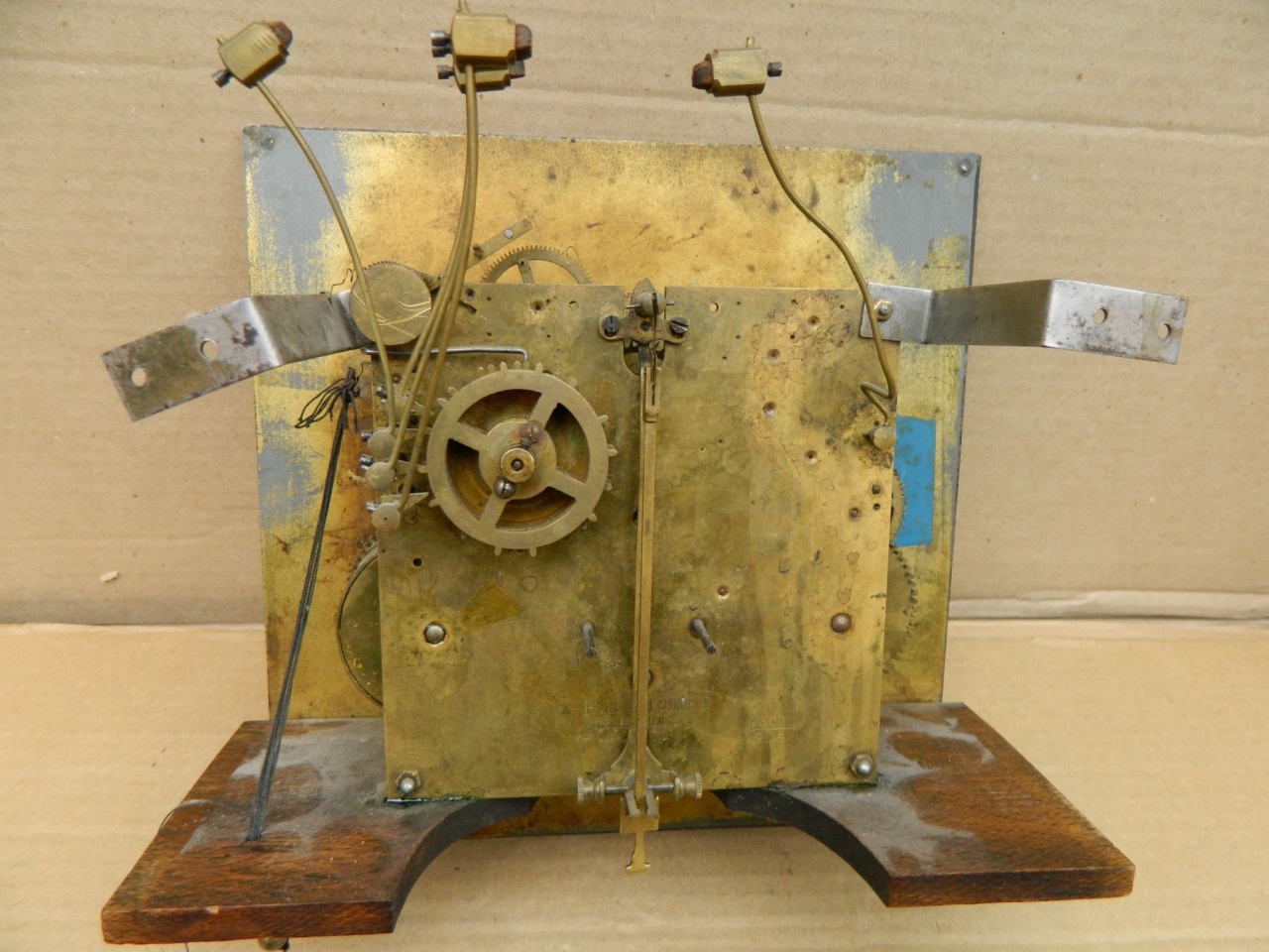

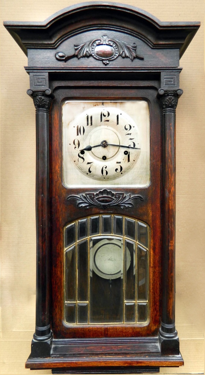

Всем доброго времени суток.
Приобрел настенные KIENZLE с четвертным боем. Промыл механизм. Смазал. Вставил в корпус. Часы шли и били. На ходу лопнула/сорвалась пружина завода хода...
Скорее всего из- за усталости металла. Пружину не перетягивал (наоборот, перед чисткой все пружины ослабил). Сам не отремонтирую...
Возможно, на сайте есть умельцы из Москвы готовые помочь?
С уважением.
ID:	1878825   Нажмите на изображение для увеличения

Да не 4-й этот механизм, а часы с четвертным боем, т.е., отбивают, в т.ч., четверти часа - бьют в 0, 15, 30 и 45 минут каждого часа.
Сообщение от tremor Посмотреть сообщение
1. Заводные барабаны хода и боя для чистки разбирали? Расскажите, как чистили пружину.
На ходу лопнула/сорвалась пружина завода хода... Скорее всего из- за усталости металла.
2. Напишите, что конкретно случилось с пружиной - она сорвалась с креплений или таки лопнула? Пружины в часах не лопаются "от усталости металла". Часы заводят раз в неделю, 50 раз в год, максимум 5000 раз за 100 лет. Усталость пружины при 1000-кратном нагружении - нонсенс. Старые пружины разрушаются от водородного охрупчивания.
Если у пружины обломился наружный или внутренний виток - ремонт несложен. При множественном разрушении пружина подлежит замене. Если пружина просто соскочила с внутреннего зацепа, то ее нужно правильно надеть на место...
Я себе взял вот такие KIENZLE, с четвертным боем. ВЕСЧЪ... Мех- м (чернозема..., картошку сажать можно) промою, смажу, фото накидаю.... перед чисткой все пружины ослабил
Так как конкретно Вы это "ослабил" делали?

просто смазкой без разборки вы можете причинить больше вреда, чем пользы, старая грязь и продукты износа разжижаются маслом и еще сильнее изнашивают цапфы, только полная разборка, мойка в УЗ-мойке в моющем растворе, а потом в бензине, одним только бензином ничего не отмоете. Сначала бензин, чтобы смыть остатки пока еще жидкого масла и жир с деталей, потом раствор смывает затвердевшее масло, налет и окислы с деталей, затем мойка в новой порции чистого бензина смывает остатки раствора с деталей и обезжиривает их и пружины обязательно разбирать, мыть и смазывать (графитовая смазка или смазка с дисульфидом молибдена)
Увы, в часовом деле полумер не существует
С уважением, А.Малышев

Здравствуйте.
Вы меня просто огорошили! Я не часовщик, на все вопросы ответить не смогу, в силу своей некомпетентности.
1. Заводные барабаны хода и боя для чистки не разбирал, соответственно пружину не чистил.
2. Что, конкретно, произошло с пружиной не знаю. Скорее всего сорвалась с креплений- вал свободно прокручивается. Как
правильно надеть на место не в курсе.
Пружины ослабил отжав фиксатор и, плавно придерживая заводным ключом, "раскрутил" в обратную сторону. МЕДЛЕННО и АККУРАТНО.
Мех- м не разбирал. Прокипятил в мыльно аммиачном растворе (использовал дистиллированную воду), промыл нефрасом.
Как- то так.
P.S. Соглашусь с профи: все мои действия не верны.
Самостоятельно отремонтировать вряд- ли смогу.
Отсюда вопрос- просьба: кто- нибудь, проживающий в Москве, возьмется починить?
С уважением.
